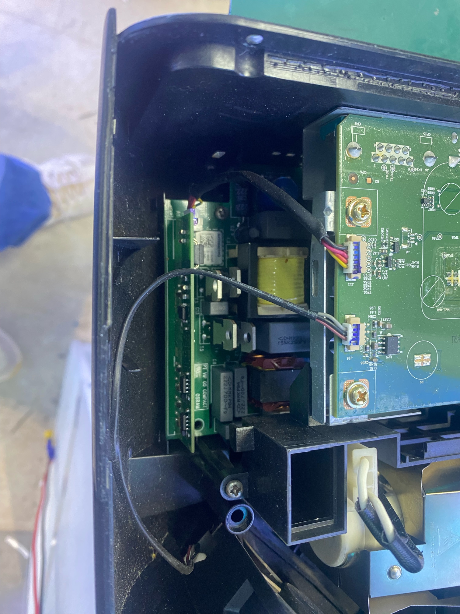

一台优派投影仪,很不稳定,有时候客户使用两三天,有时候要开机几分钟才能启动,

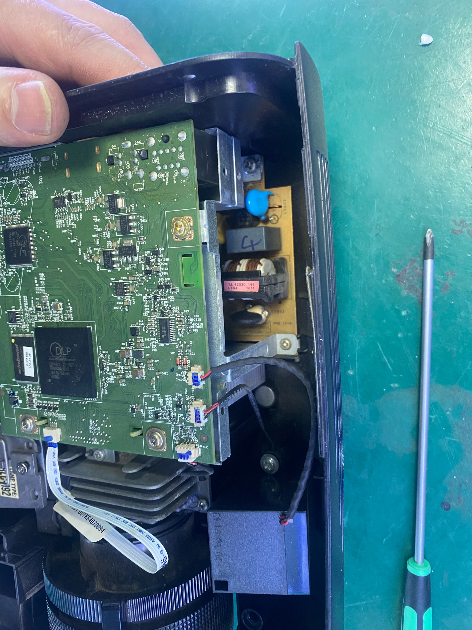

最后让客户留下来,慢慢检修,看故障判断,大家都觉得是电源板坏了导致的不稳定,

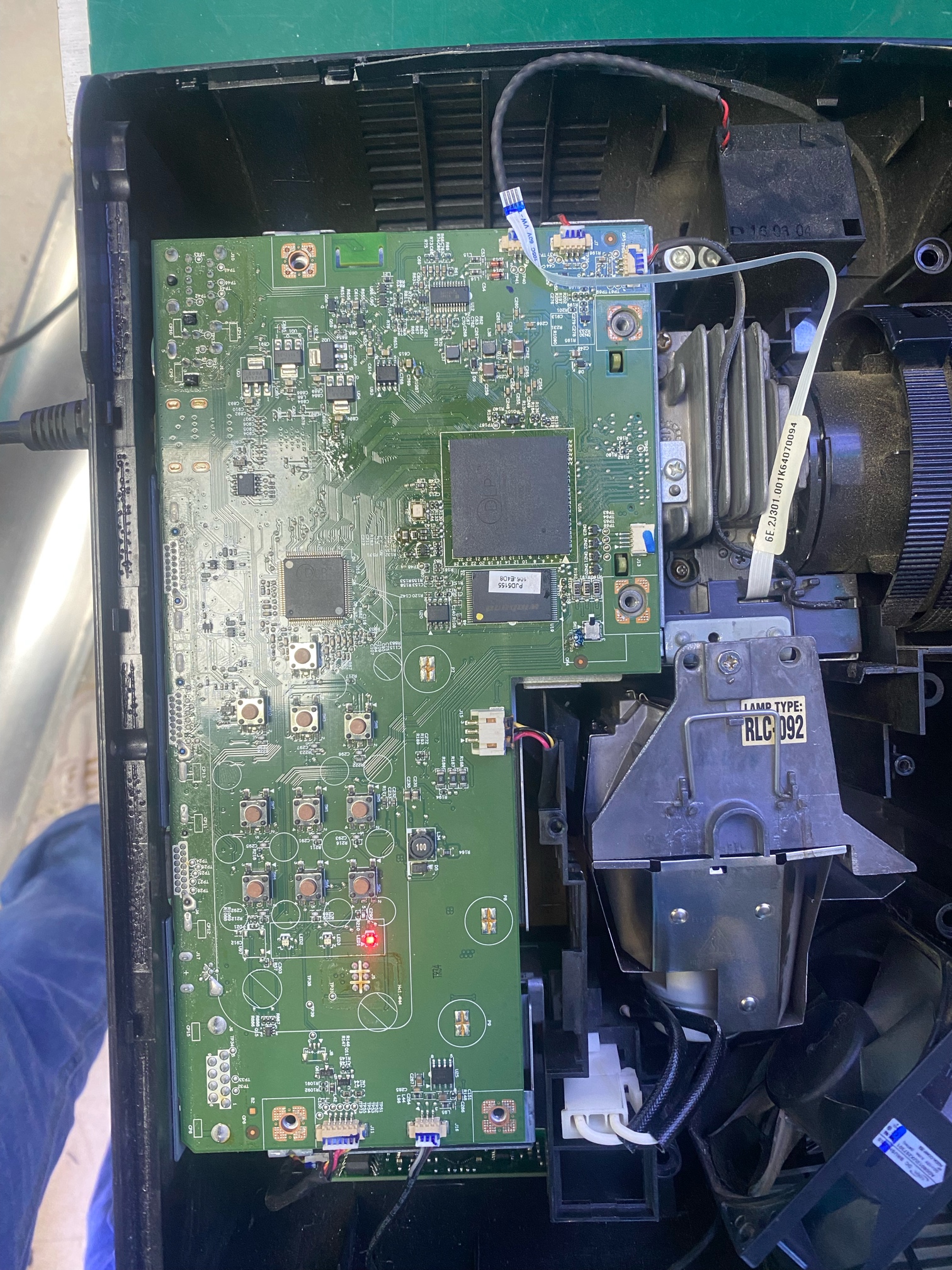

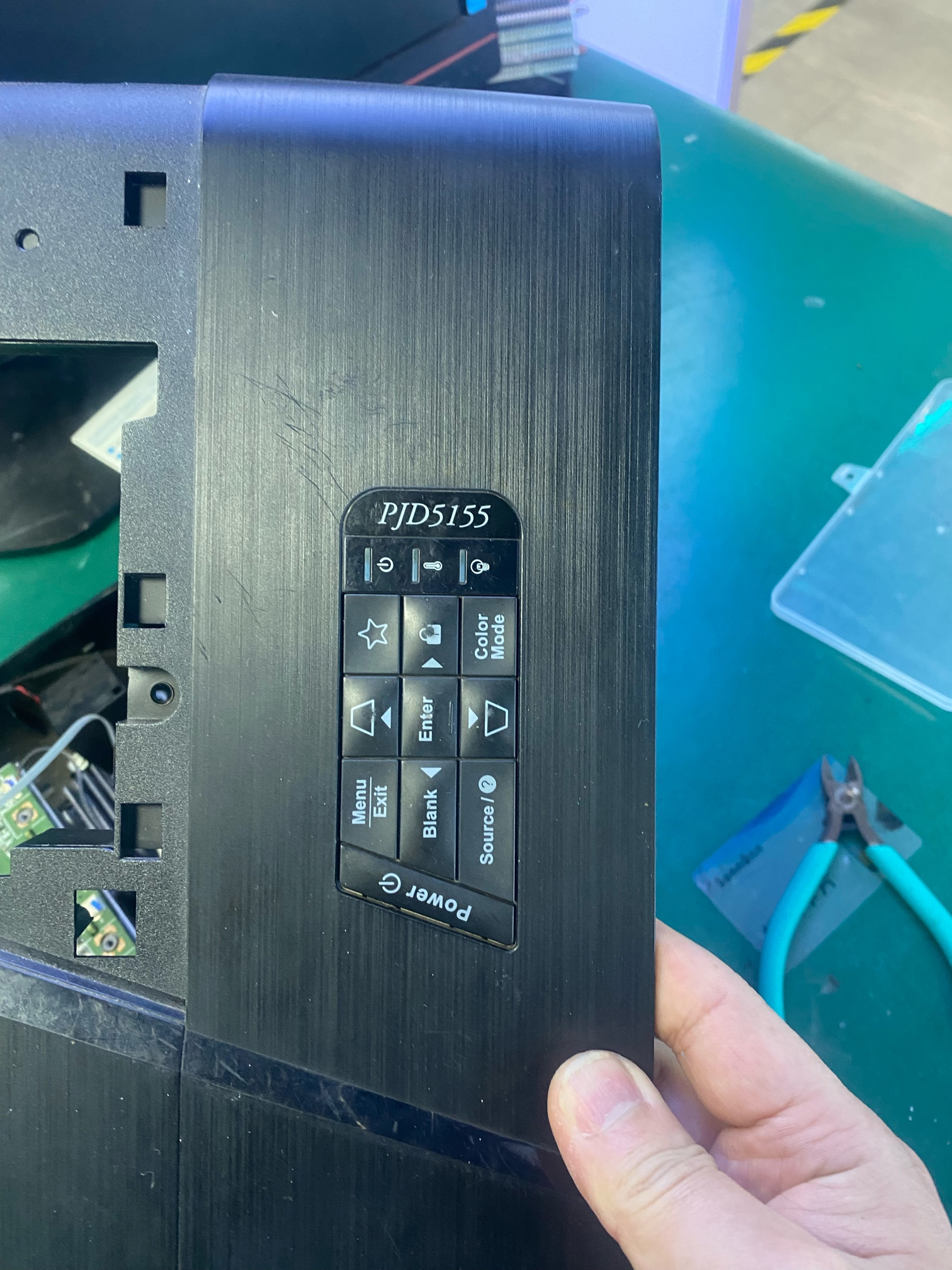

我也是一样的想法,不想去查电路花费时间,板子到了换上,开了一天,第二天又恢复最初的故障, 想了一下,投影仪主板上面有个金属压片开关,要盖子压住投影仪才能启动,会不会是开关氧化了,导致信号处于闭合的临界点状态,

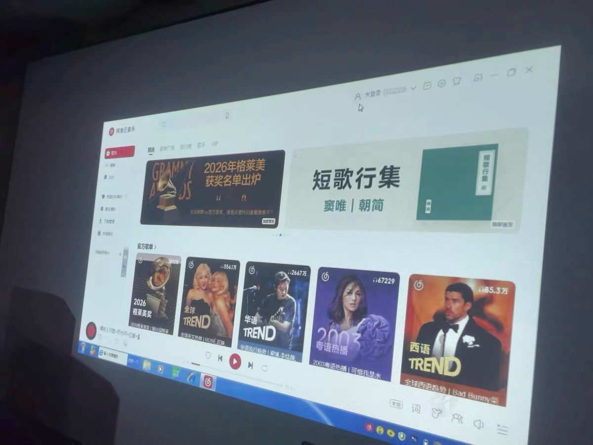

于是用烙铁把主板上的两个信号点用一坨锡连上,结果奇迹般的好了,测试了两天一切正常!
为什么这个开关会导致电源灯都不亮呢?
