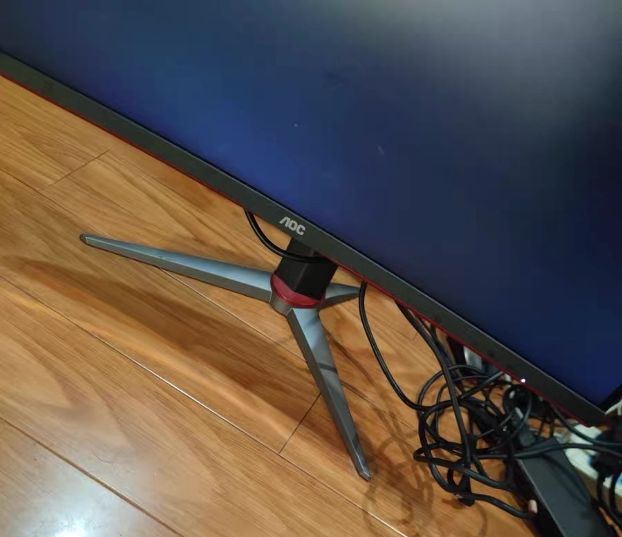

上次接到客户一个aoc显示器灰屏,客户反馈正常使用第二天开机就不显示画面了,拆机查主板各路供电都正常,本想换个驱动板可以解决,结果换了还是一样
后来让客户买了一台新的,坏显示器80块收了当摆设拆件使用,前两天闲来无事,决定把液晶屏内部的逻辑驱动板拆开看看,会不会是内部模块有问题,结果有惊喜,发现有个二极管击穿导致一个19V的信号不正常,换了就正常了,哈哈,本来不抱希望了,结果却修好了 真开心
