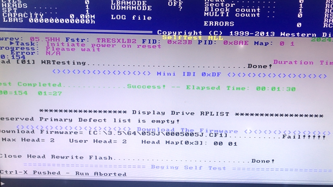

标题: Trex出现这个怎么回事,请帮帮忙
过了DF之后就显示下载失败了
作者: u1564386    时间: 2026-3-2 12:41
找到问题了,固件包有问题,换了个就可以了
