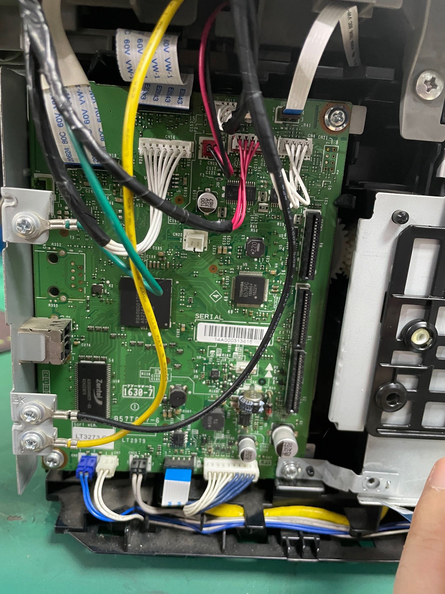

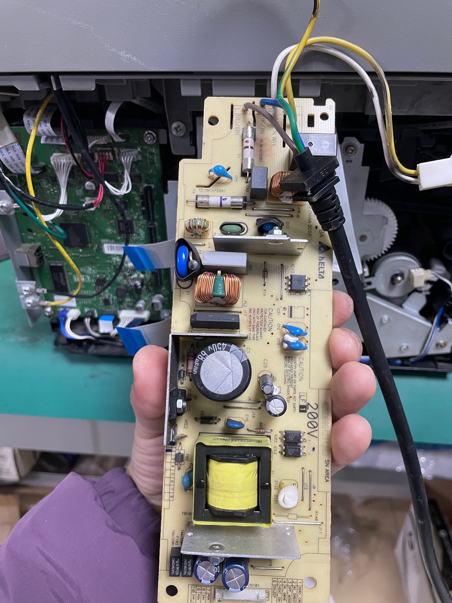

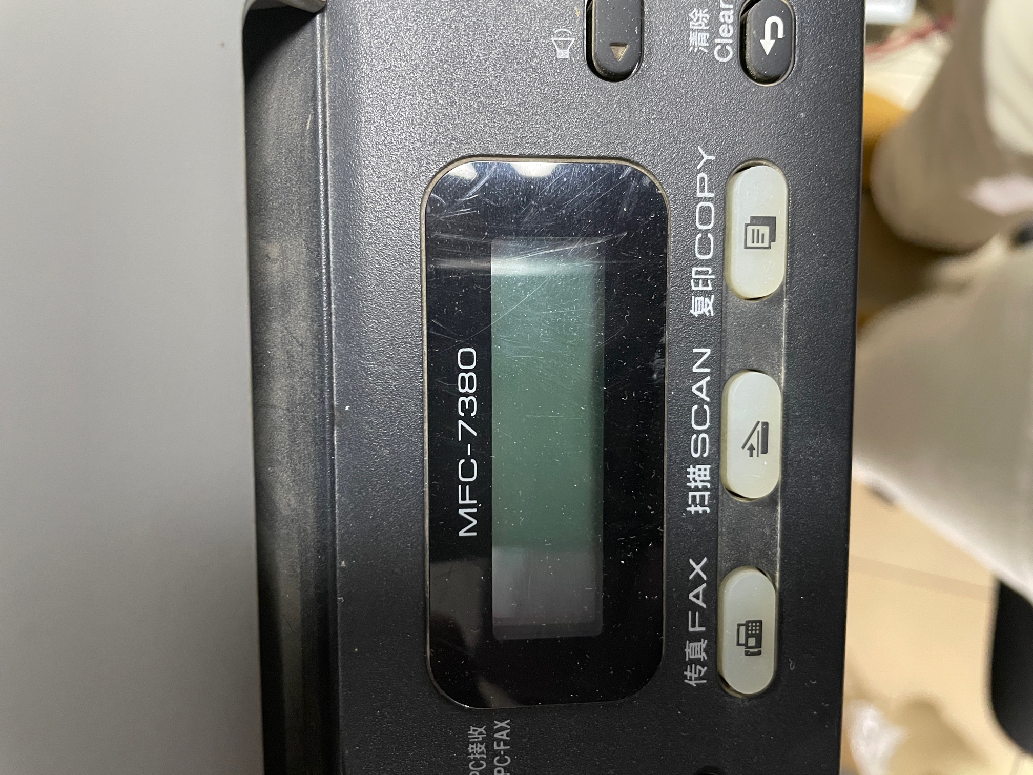

出现15分钟后重启症状,更换了主板,主电机板,后盖传感器,高压板,电源板,定影组件都不行,最后更换出纸传感器好了
