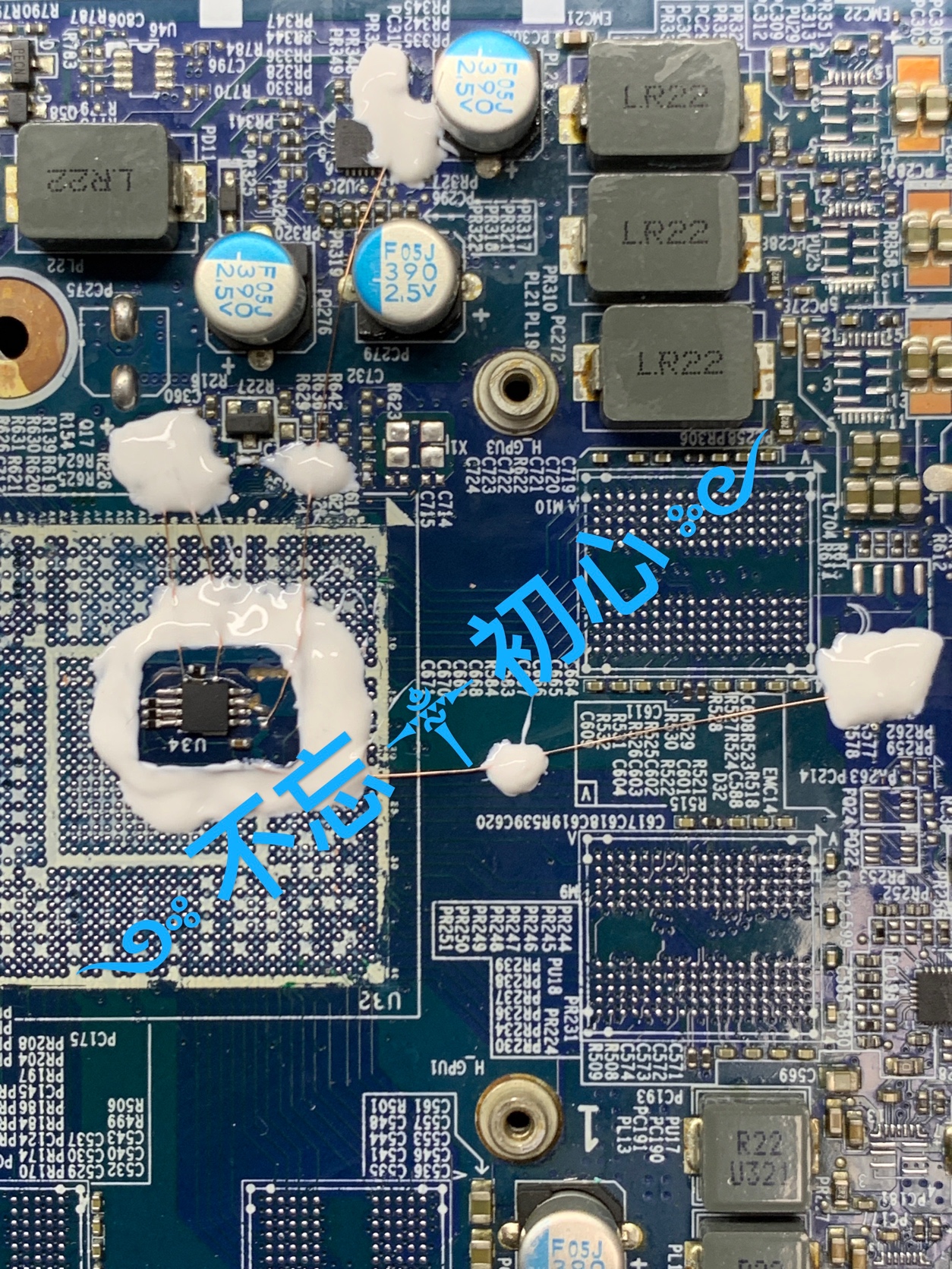

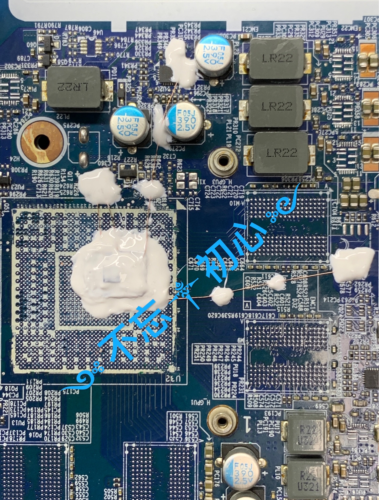

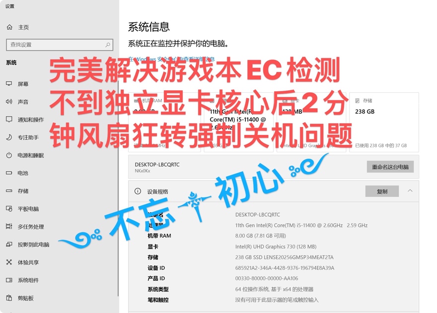

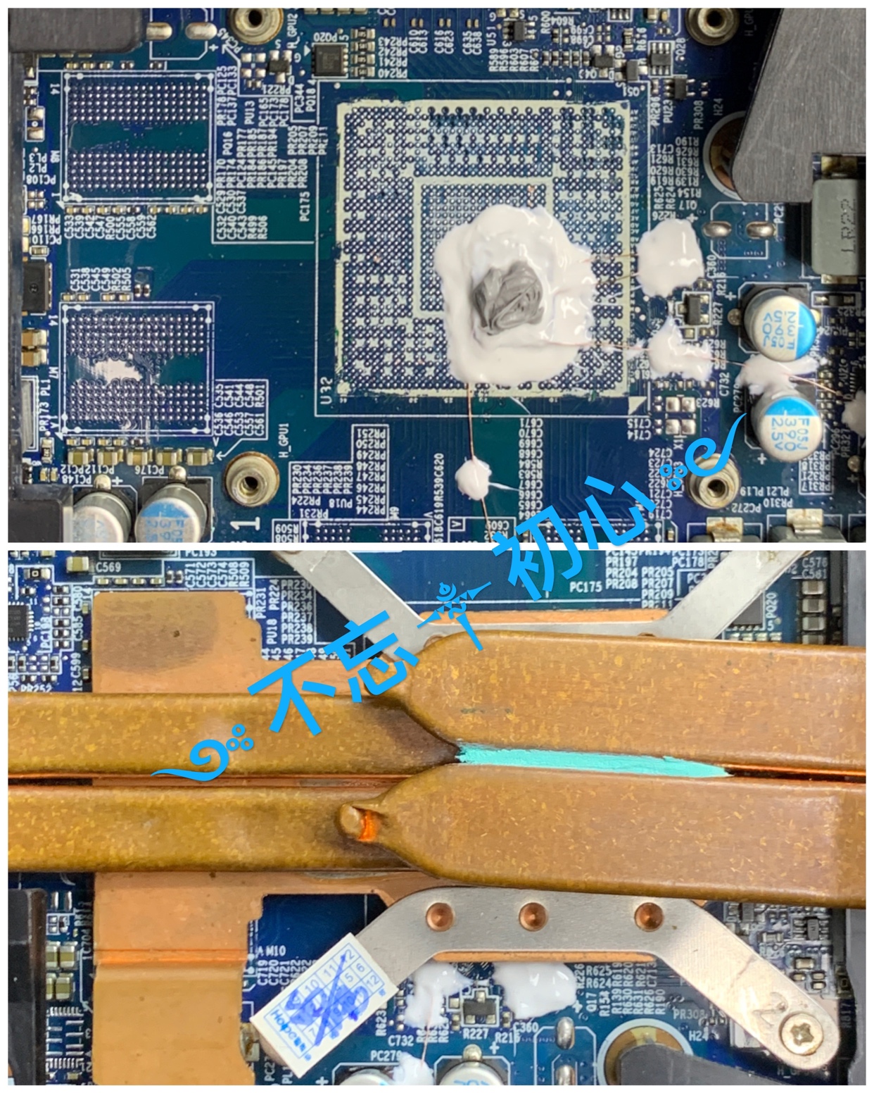

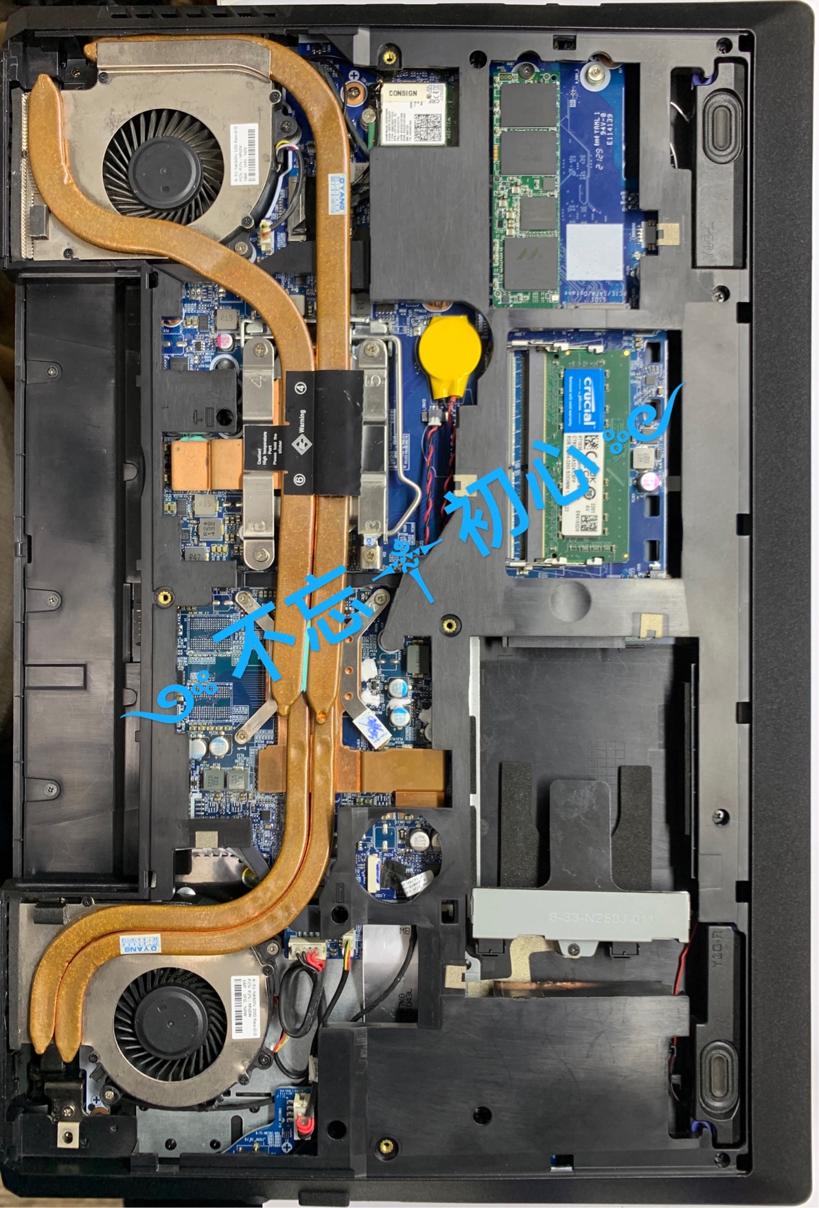

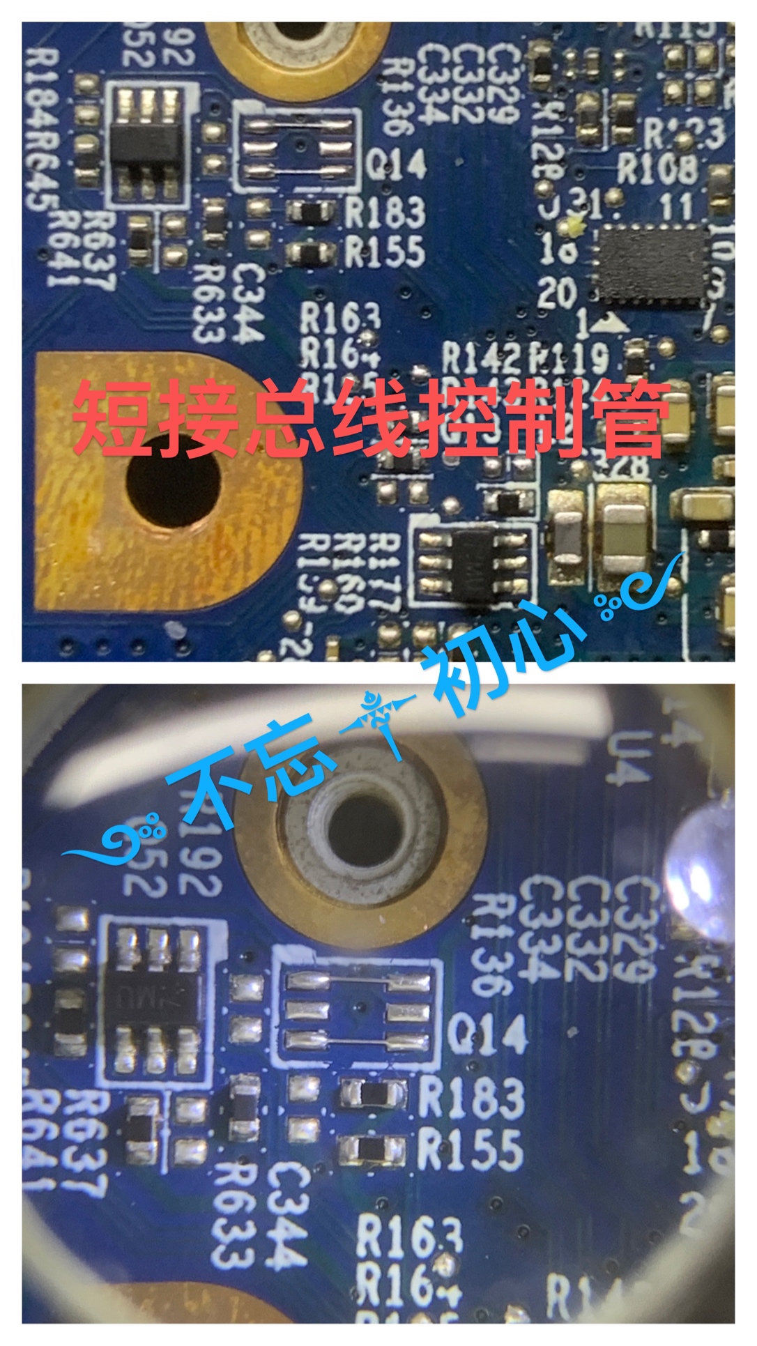

游戏本独显坏,EC检测不到独显2分钟后风扇狂转关机……改电路OK…

蓝天磨具飞根3v的电线到显卡控制芯片就可以,不需要这么复杂,论坛有教程
