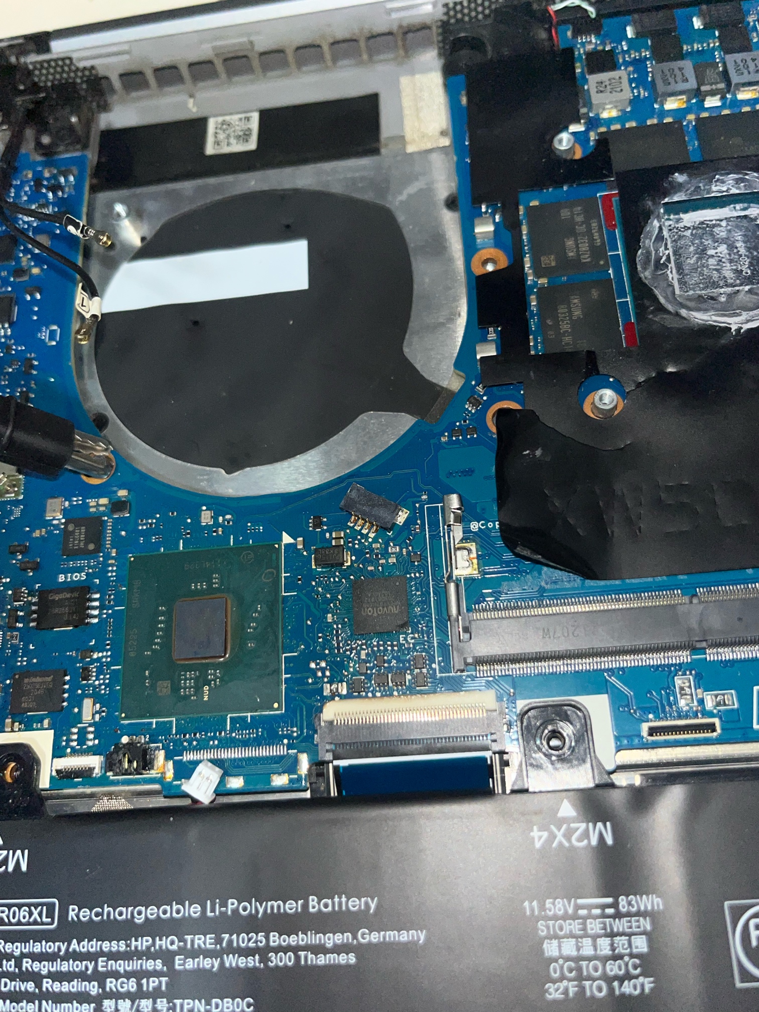

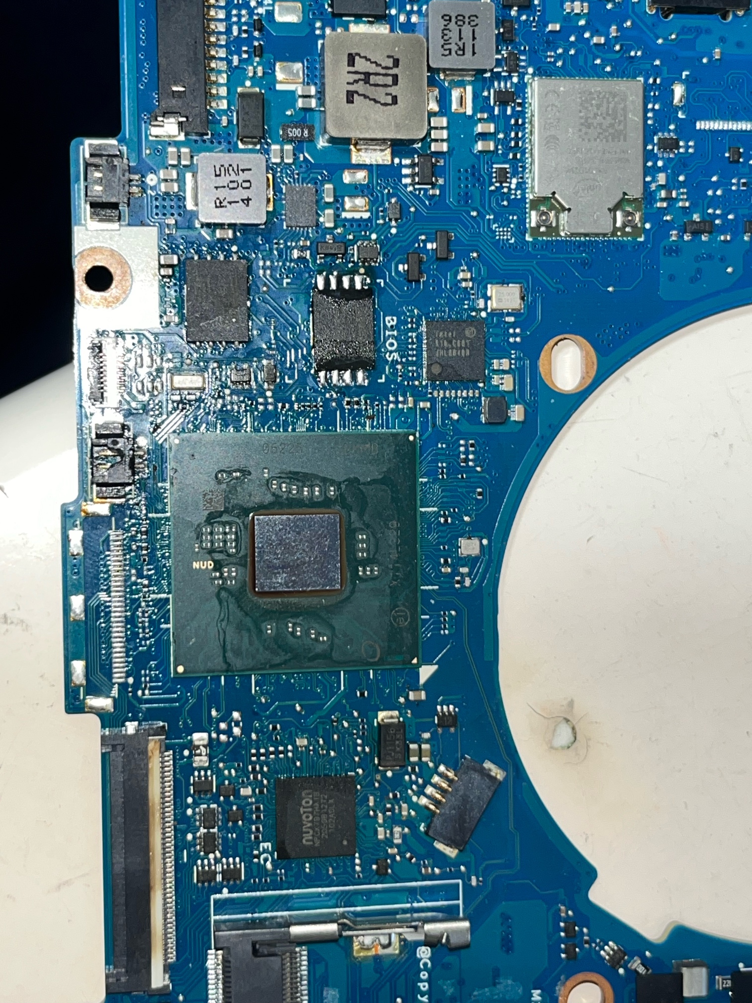

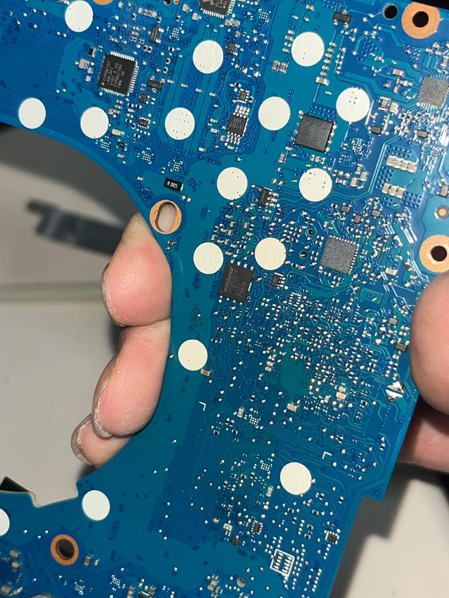

那位大佬有NPCX797HA1B这个贴片EC的图纸,按开机键没反应,电池倒是能冲电,是不是EC是好的,直接换桥?bios芯片旁边那个是Ec的bios吧?背面那个bios是南桥的?换南桥的话南桥bios还要刷吗
作者: 百度bz7rt    时间: 2026-2-19 22:55
测EC发往桥的PCHpowOK信号是否正常,没有直接更换EC。
