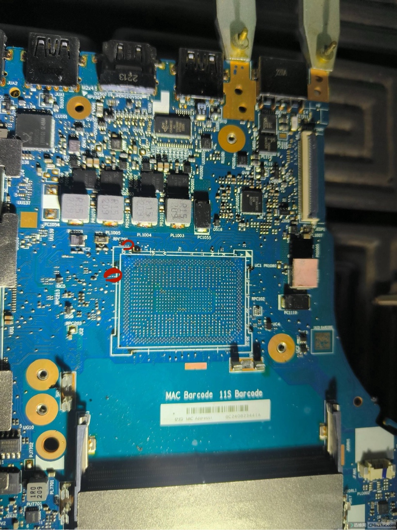

原故障:进入游戏不定时卡死或者蓝屏黑屏
感觉是AU黑胶的通病了,报风险直接干,流程都一样没啥问题,装机测试时开始都可以,本想进入游戏测试稳定性
结果进入游戏后没有卡机,鼠标能使用,但键盘忽然不听使换了,可是我是按的密码进来的呀,于我就直接强制关机了
结果再开就不不了,风扇转几下就停了,以为非法关机BIOS保护什么的,放了CMOS电池也没有用,测量所有电压都正常,但CPU呀冰冰亮,电压只有0.8V
测主BIOS也没有波形,真的把我搞不明白了大家有遇到过吗?

核心电压0.8是因为这是个预启动电压,只要供电芯片的EN使能就出这个电压,等供电芯片收到CPU发的PWROK才能就收SVD/SVC/SVT,所以,很有可能还是CPU问题。

掉件了吧  检查检查 CPU周边电容电阻你会有惊喜

问题解决了,一个电阻飞了,晕
哈哈,果然是,我没做保护主要,下次记得

是的,0201的小电阻,很费眼,就在边上

目测是cpu旁边,晶振下面掉了一个10k电阻,另外一边靠近cpu供电芯片那里还掉了两个电容
作者: 晴天G    时间: 2026-2-14 09:09
做多了这个cpu。现在都不拍照,就做好显卡防护就可以了
眼力真好,我放大图片看了一下还真是有电容掉了

这个电阻掉了吧。我记得是0Ω的

这两个件少了
作者: 37592179    时间: 2026-3-25 10:14
梁恩满 发表于 2026-3-25 00:31
这两个件少了
是的,已经修好了。一个多月前的事了

结果就是拆的时候撞飞了一个电阻  晚上事情做多了手抖了
