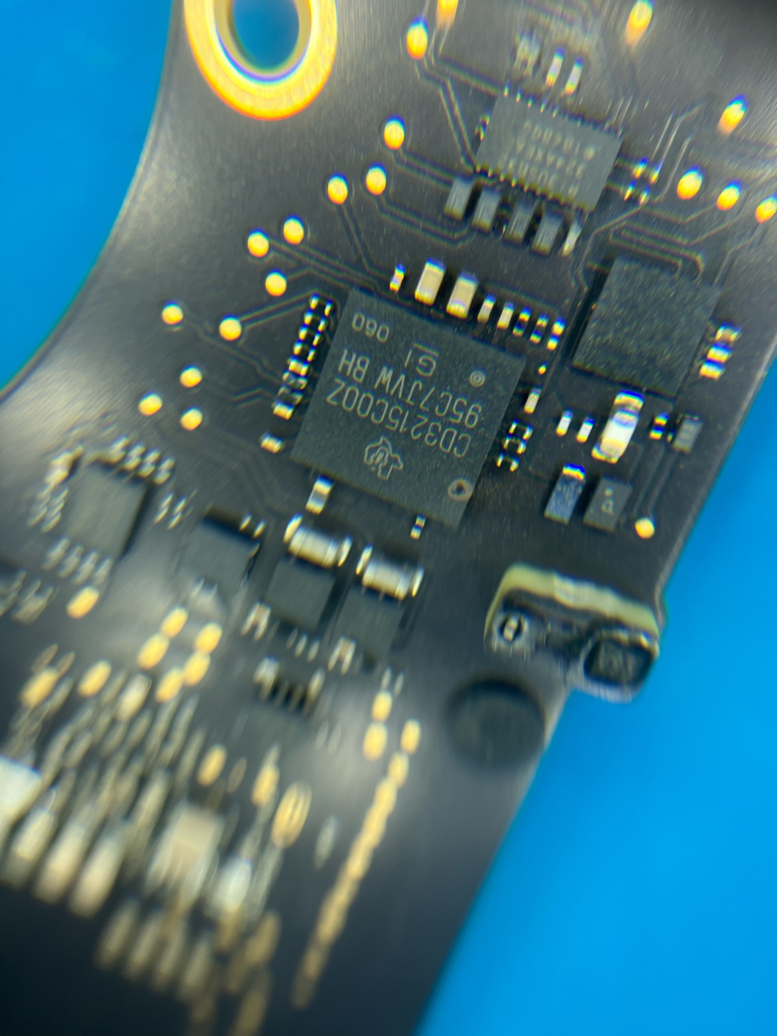

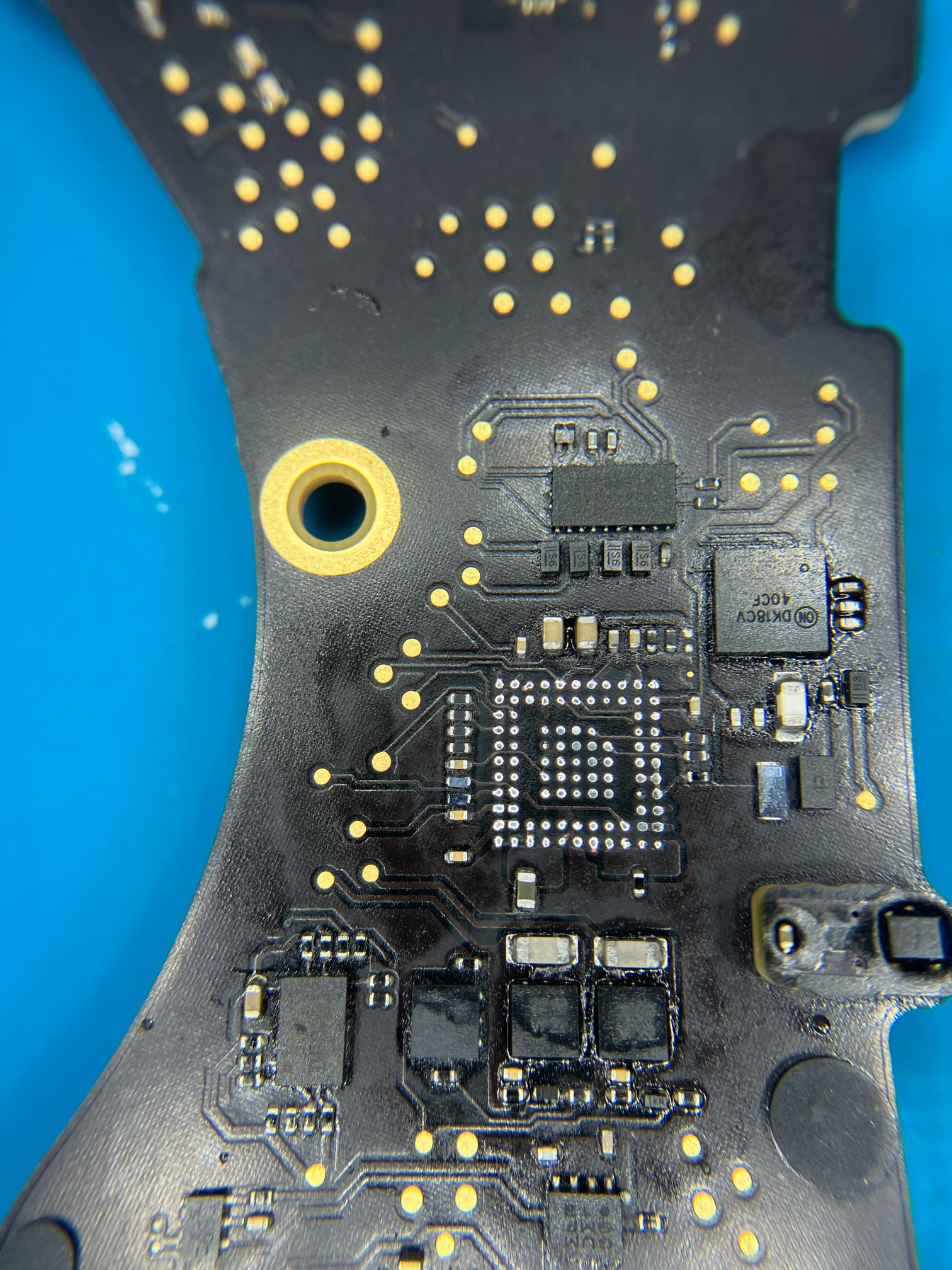

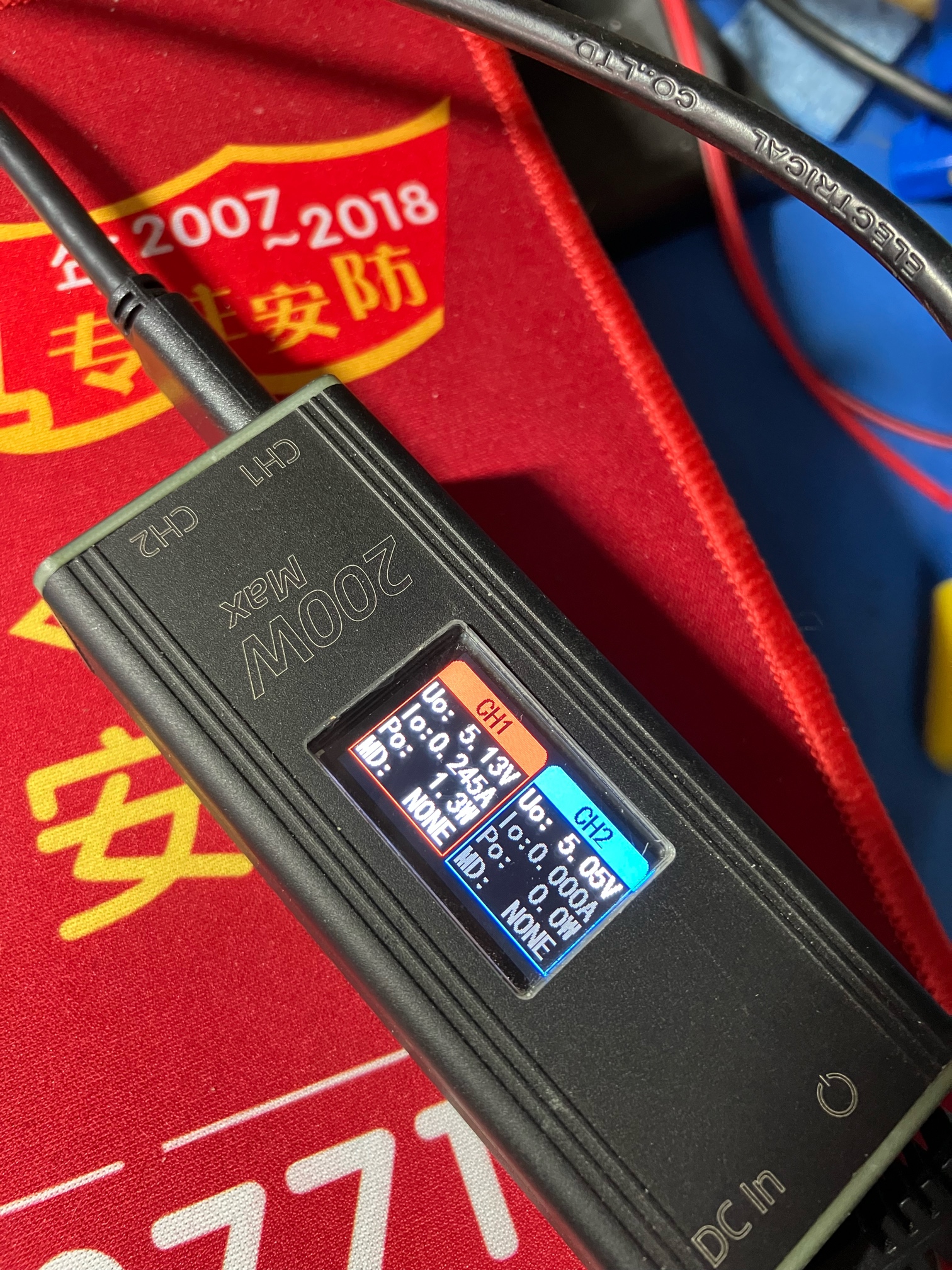

苹果A1989客户说放了大半年后不开机,刚开始以为是电池饿死导致的,更换电池后故障依旧,然后排查发现是不能升压,CD3215芯片肉眼可以被击穿了,在芯片附近还有一个滤波电容短路了,一并更换后能正常开机进系统,可是发现键盘跟触摸板都失灵了,问了客户说之前是正常的,那就进一步检测,发现触摸板跟键盘的电压都是正常的,可是为啥就是没反应呢,有遇到同种故障的吗?请指导一下
