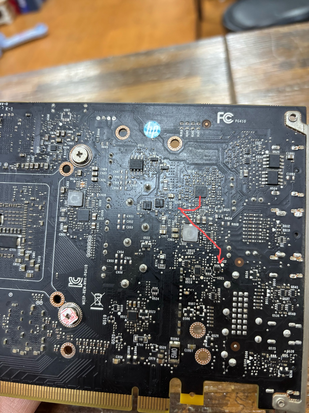

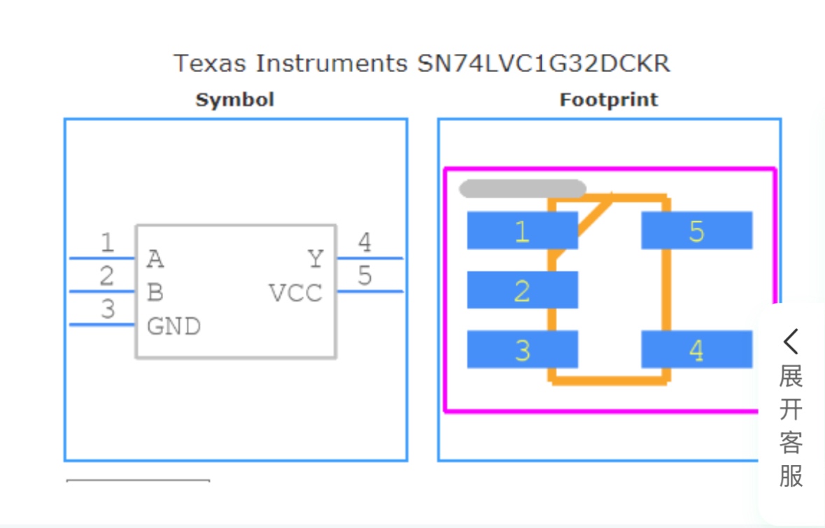

标题: 公版GTX1060 6G核心供电掉en [打印本页]
作者: 8070909012    时间: 2026-2-4 21:13
标题: 公版GTX1060 6G核心供电掉en
本帖最后由 8070909012 于 2026-2-5 12:11 编辑
惠普的公版GTX1060 6G显卡。
甜甜圈不定时不定温度掉核心供电的en
up9509p 芯片,正常的时候3脚en 3.15v  掉电的时候它就是0没有图纸没有点位图不知道从哪儿来的。查到它去了域门
丝印CG5型号SN74LVC1G32
域门 vcc  3.31v  A脚连up9509p en  3.15v  它的y 脚就输出3.31怀疑它拉低了en,拆了也是这样子。
目前无头绪中,不清楚这个up9509p en从哪儿发来的,也不知道哪个拉低了en没图没点位,跑线路也没有发现其他地方。
有图的大佬麻烦传一份谢谢。或者指点一二这个en从哪儿来的。
作者: u1504154    时间: 2026-2-9 15:46
没图纸很不好查,只能多找几个,尽量一样的图
