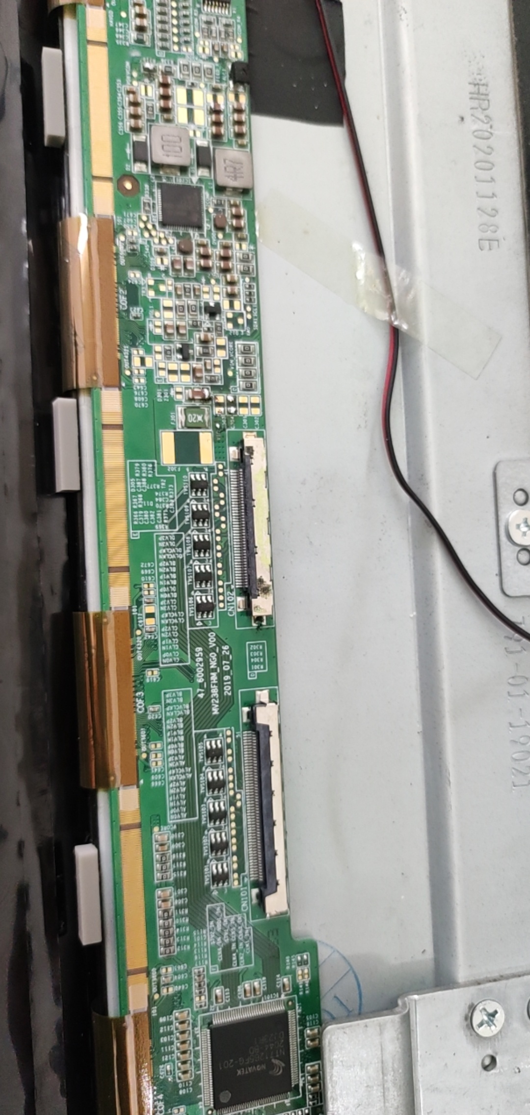

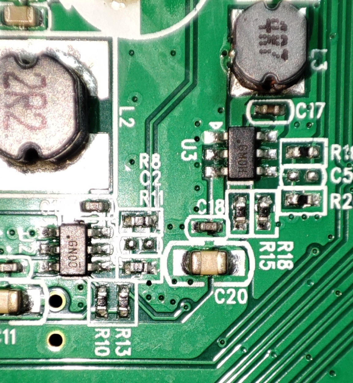

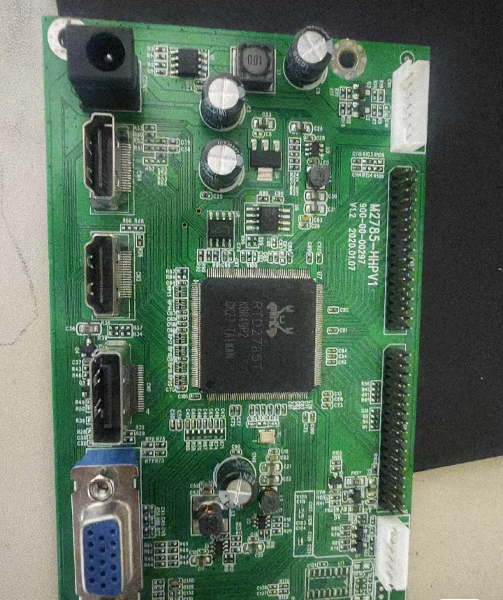

m2444显示器屏闪不显示,背光正常不闪,屏板上各转换电压跳动,5v 供电正常。
还发现驱动板两个六脚芯片都是通过5v转换成1.1v按道理一个应该是1.8v才对,没有这俩芯片参数,有师傅知道这俩电压应该是多少伏。不知道屏问题还是驱动板问题
