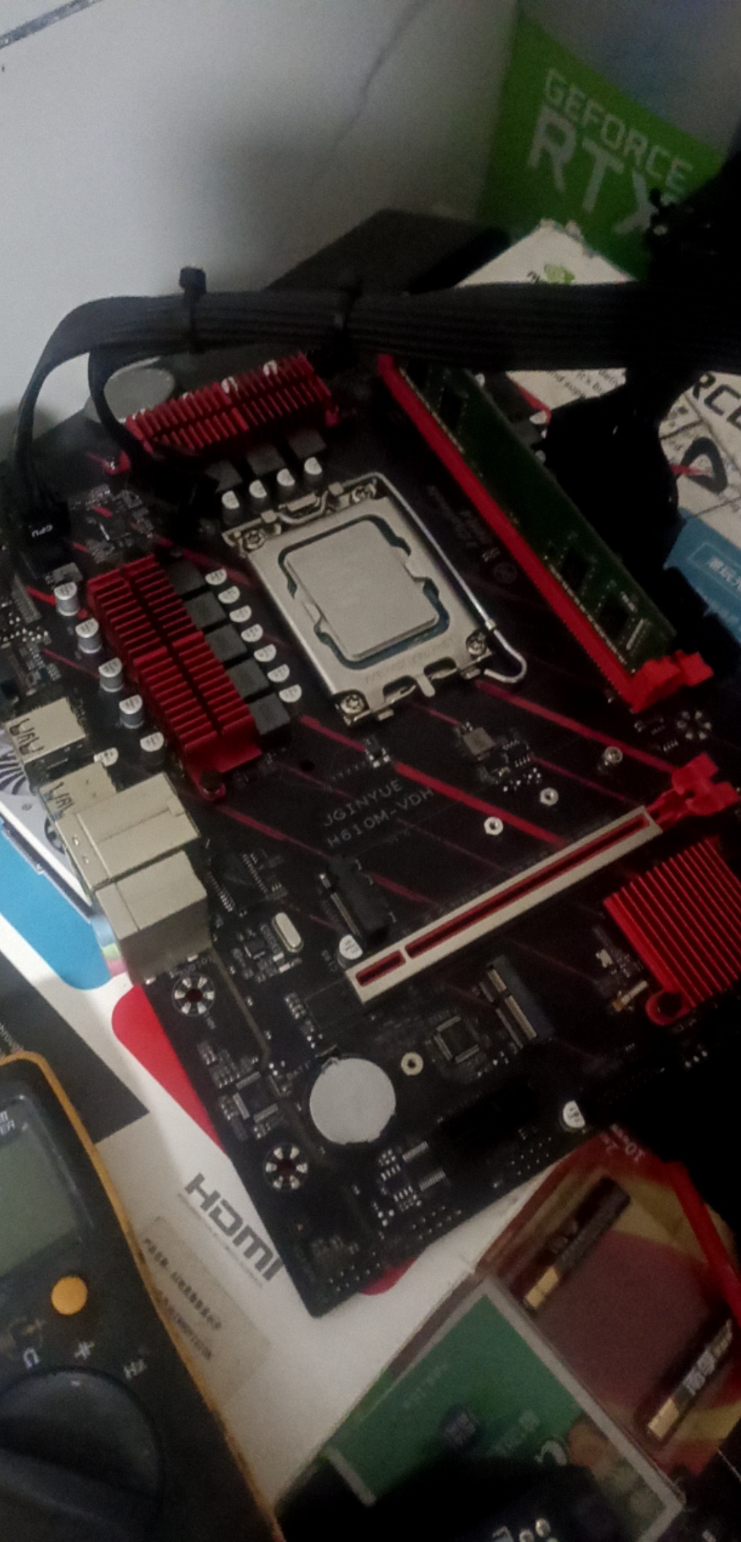

键盘灯亮能不正常开关证明已经点亮CPU无集显没法看
故障不认独显   1060   960   3080  1650通通不认
我都懵了这个板子是怎么回事有没有遇见过的解答一下
官网bios刷过3个试了一样 实在搞不明白
A2 12v
A11 3.3
A12  0.4
A13   0.4
基本条件是不是都满足了我感觉好像是没问题到亮机了还是差什么
懵啊这个板子是不是要A卡才能点亮改bios csm 没玩过也不懂有没有大佬解答

说错了A13 A14时钟0.4懵到底是什么问题

作者: u1543051    时间: 2026-2-5 09:32
A13 A14时钟电压需要有电压差才正常,要么晶振坏,要么桥坏
作者: gu1605008    时间: 2026-2-6 17:51
检查 ATX PWROK 是否有足够的电压。

作者: doom11    时间: 2026-2-8 20:59

作者: 停车坐爱风流晚    时间: 2026-2-9 15:08
这是你主板坏了!或者cpu故障。你排除这2点。bios不用升级,你上面的显卡都支持uefi启动的。
作者: 蓝色笔迹    时间: 2026-2-9 21:37
显卡坏了,如果确认显卡好就查pcie供电,时钟,数据。
作者: 海阔天空131425    时间: 2026-2-12 12:54
桥的几率很大
作者: catsun    时间: 2026-2-12 17:19
最简单的办法,找个带集显的CPU,进系统看一下能不能认到显卡。

作者: 百度tE2ne    时间: 2026-2-22 11:36
a13,a14本来不就是0.4?
