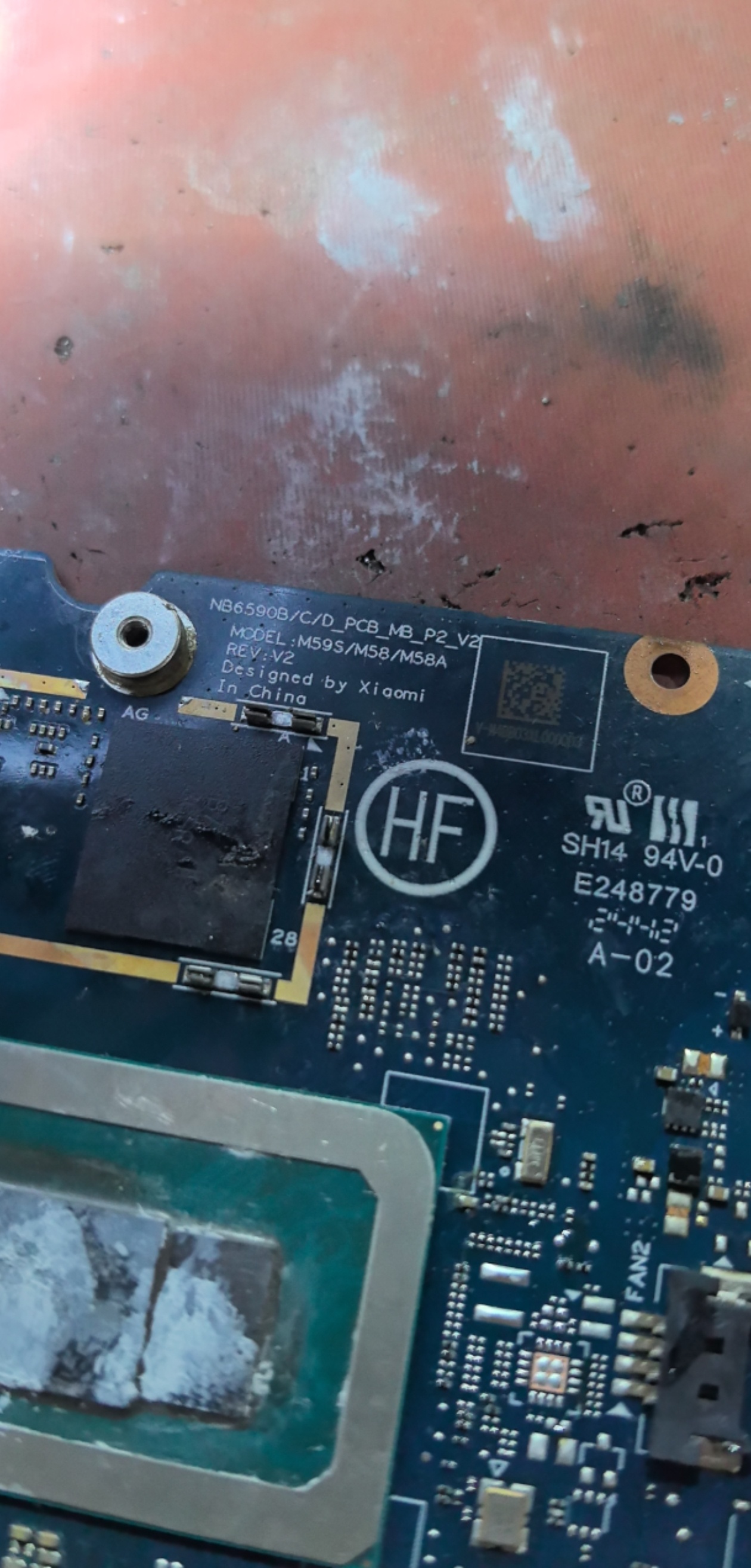

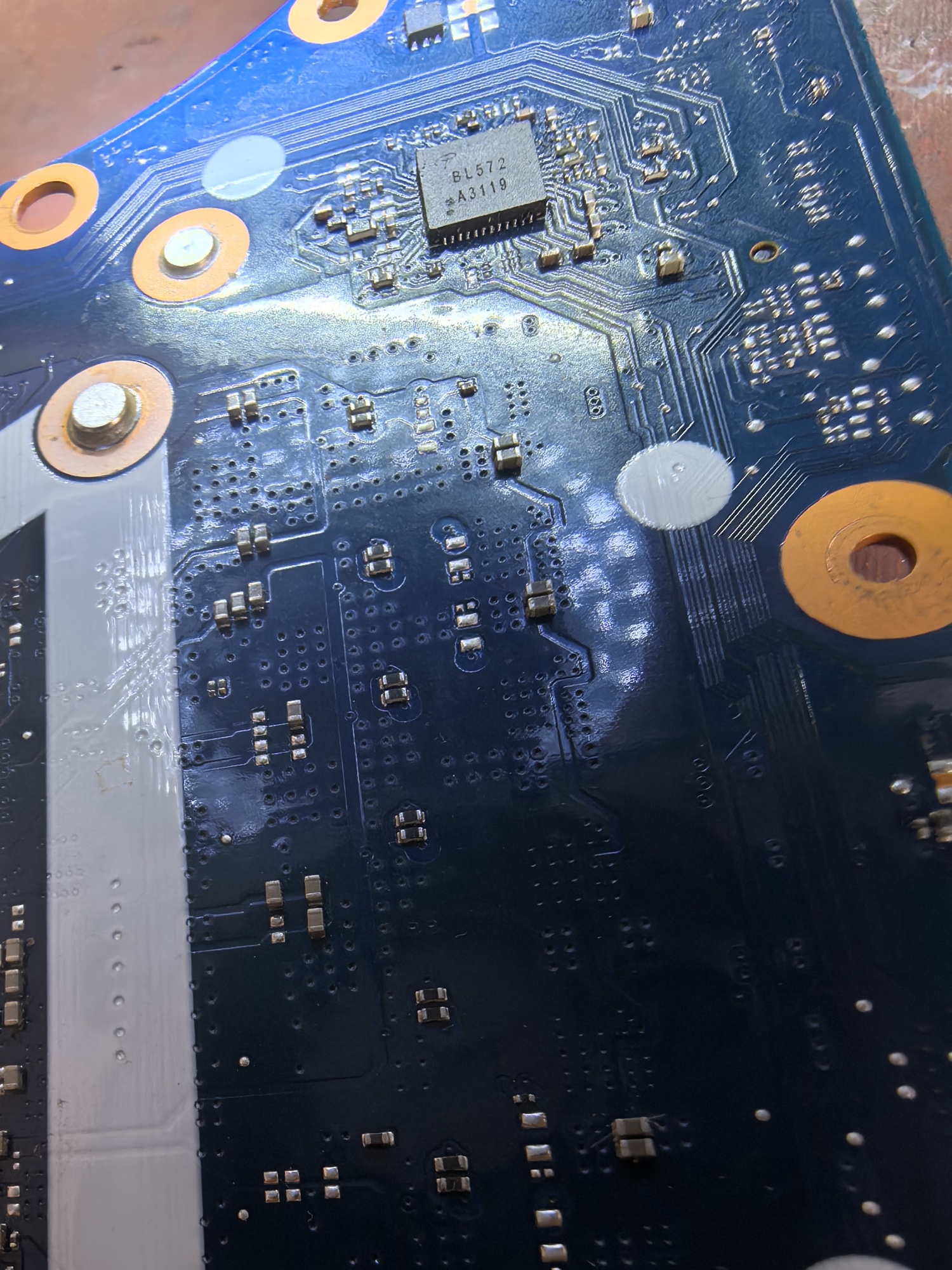

版号:NB6590,13代U,开机能触发,没出核心供电,电流在0.065,内存供电有,刷过bios,核心驱动芯片为BL527,这个找不到资料,EN脚是哪个,没图纸

确定是AOZ71026QI_QFN48丝印BL开头
