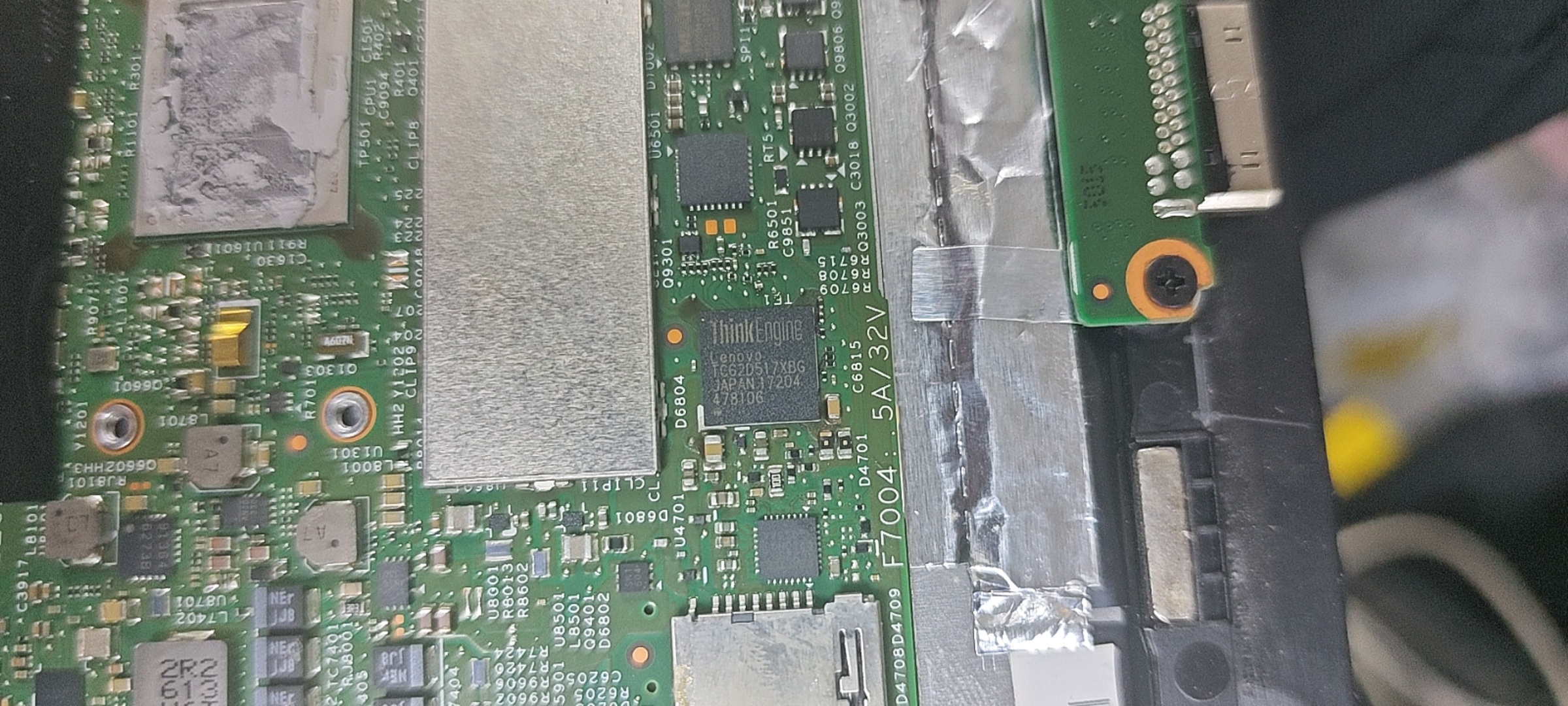

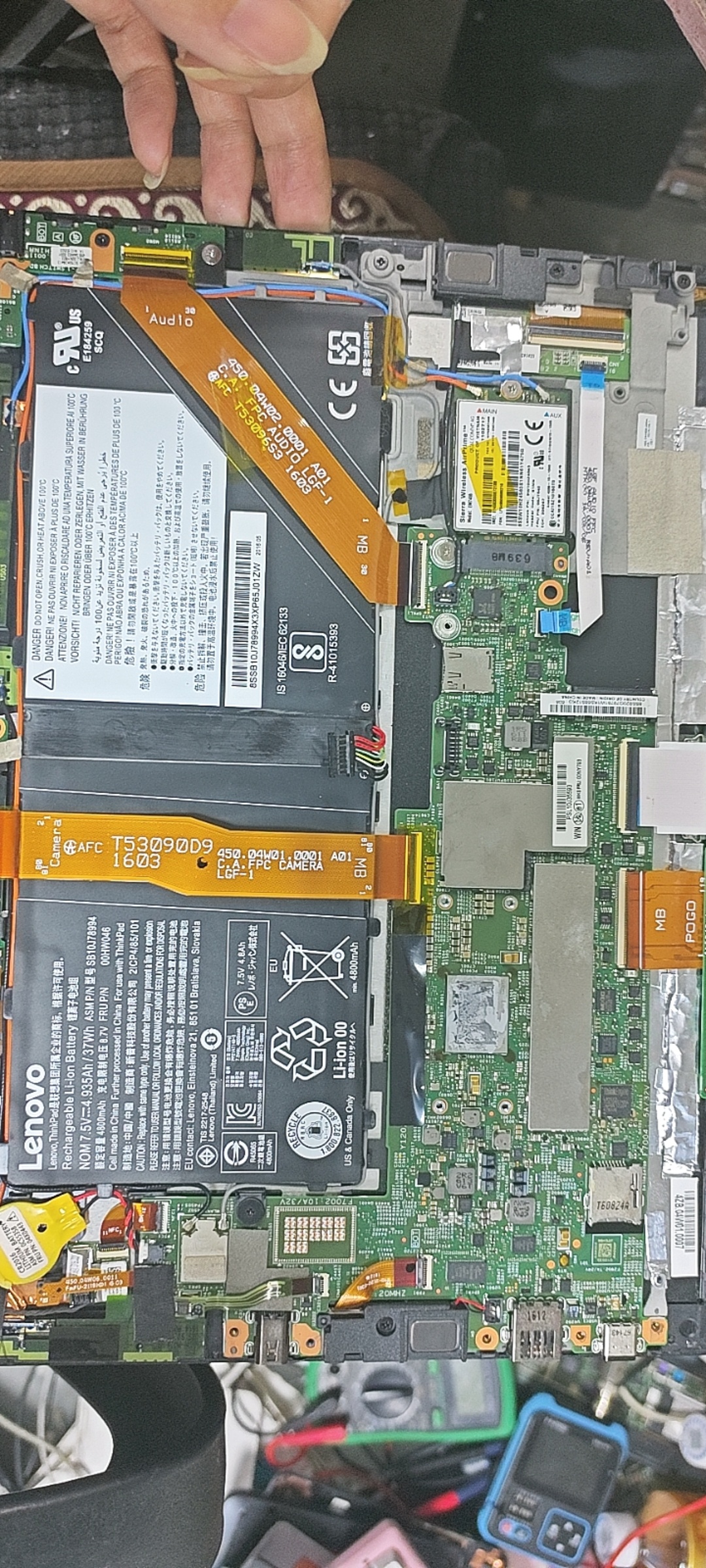

标题: 求助,联想平板电脑bios密码怎么解
有人知道这是bios密码存在哪里吗?,刷了bios还是有bios密码,TC62D517也换了个拆机的也还是有密码,MEC1650又不知道用什么刷
作者: 光云    时间: 2026-2-10 23:20
开机亮logo的时候短接LPC_AD0数据线到地4到5秒左右试试。
