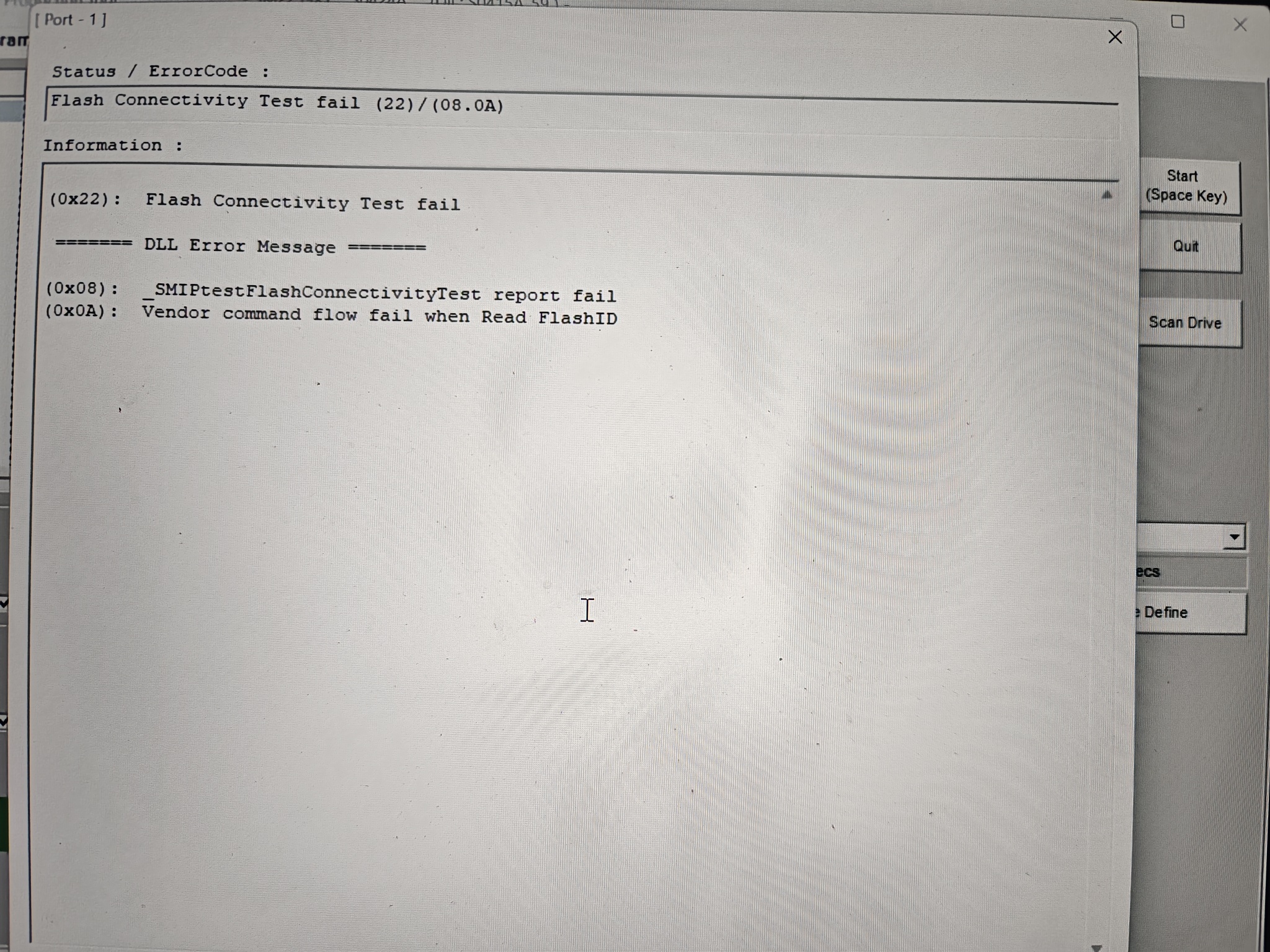

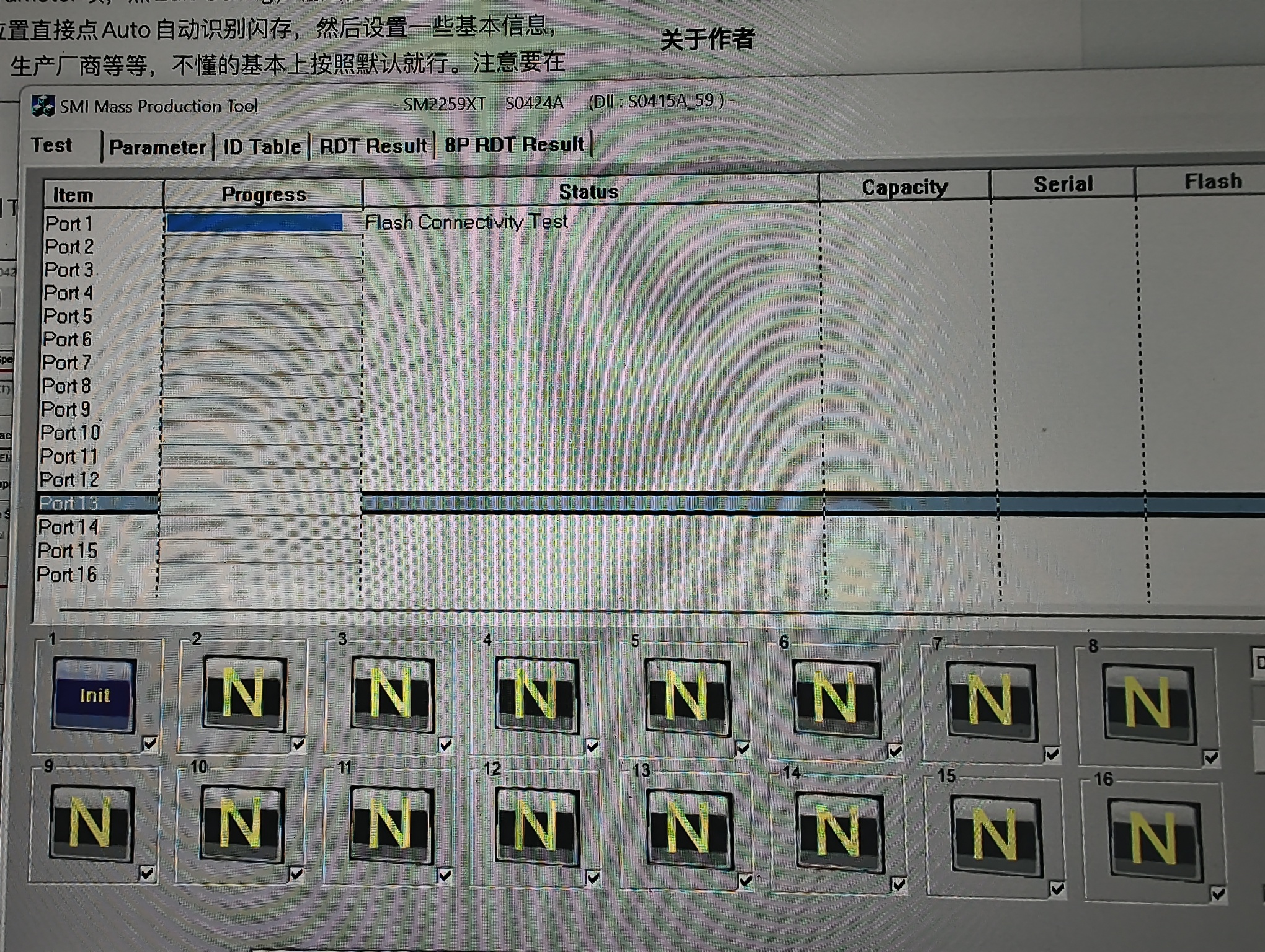

标题: 求解一下到底坏没坏这颗粒?
点开卡提示报错,还请各位大哥指点一下
作者: a6588127    时间: 2026-1-31 21:52
没有坏,开卡软件版本不对
作者: u1538422    时间: 2026-2-1 09:08
a6588127 发表于 2026-01-31 21:52
没有坏,开卡软件版本不对
好我再试试别的
作者: u1538422    时间: 2026-2-2 01:07
主控坏了
作者: hqm123    时间: 2026-2-4 12:37
应该 是坏了
作者: 资安通    时间: 2026-2-7 18:56
你用B17A版本开试试。
作者: u1538422    时间: 2026-4-25 17:23
资安通 发表于 2026-02-07 18:56
你用B17A版本开试试。
谢谢
主控坏了,我换了一个用B17A秒成功
