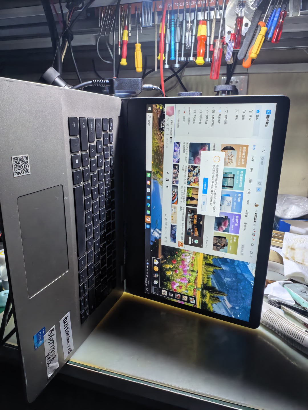

标题: 11代CPU艰难焊接
治具钢网是0.45的孔,为了防止变形,CPU的4个脚用无铅锡球,中间用有铅的都不行,最后一次1.8V直接短路。就是这次短路给了灵感,0.45的短路说明锡球直接间距太小连锡了,果断换0.4锡球,最终修复。
总结:只要努力不放弃,没有修不好的机器,只要动脑子,没有克服不了的难题。

作者: wangshuai007    时间: 2026-1-31 11:45
无铅 的 不容易卡住吗  等无铅融化    总感觉是锡锡带拖的时候  时间长温度高CPU弯的     我都用有铅的0.45锡球    装之前稍微掰直 好一些
