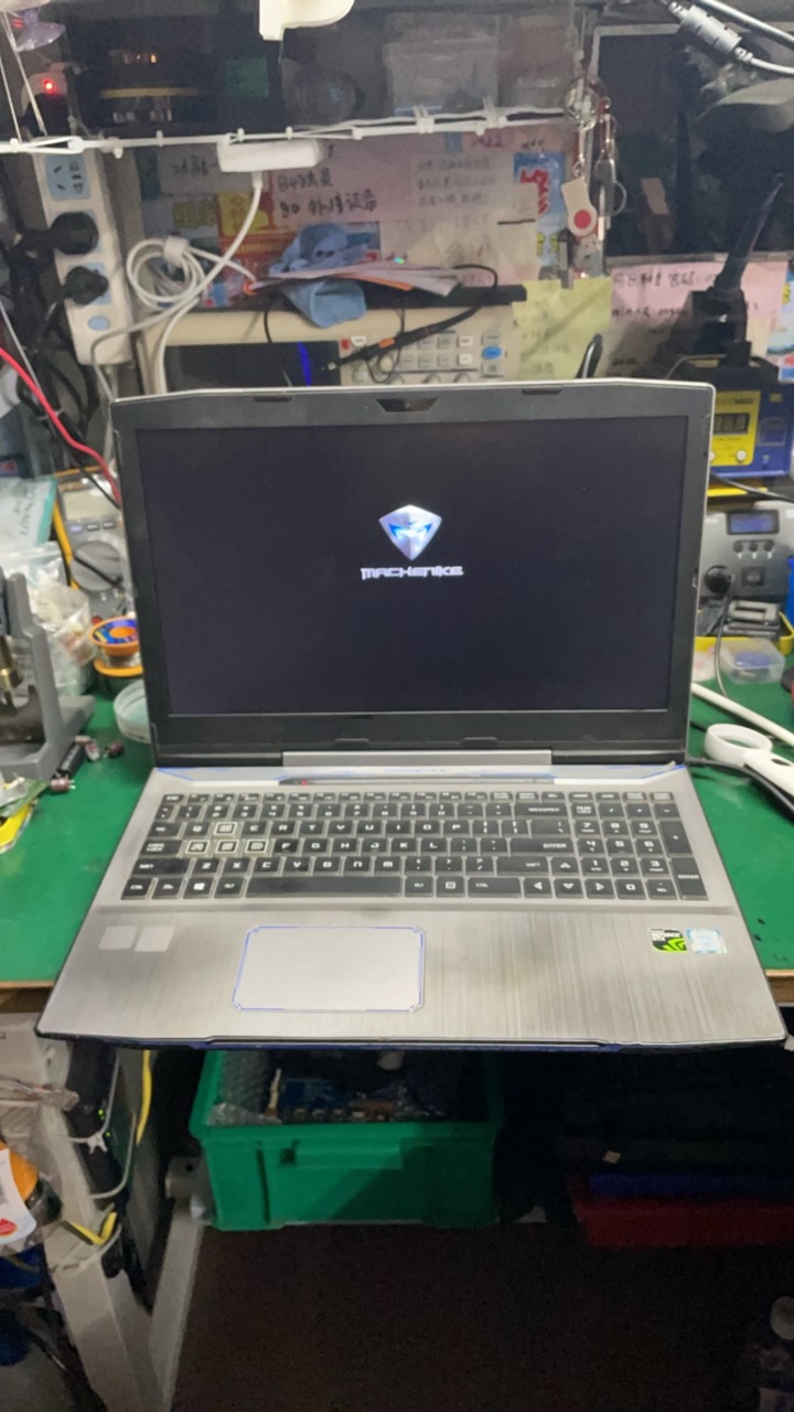

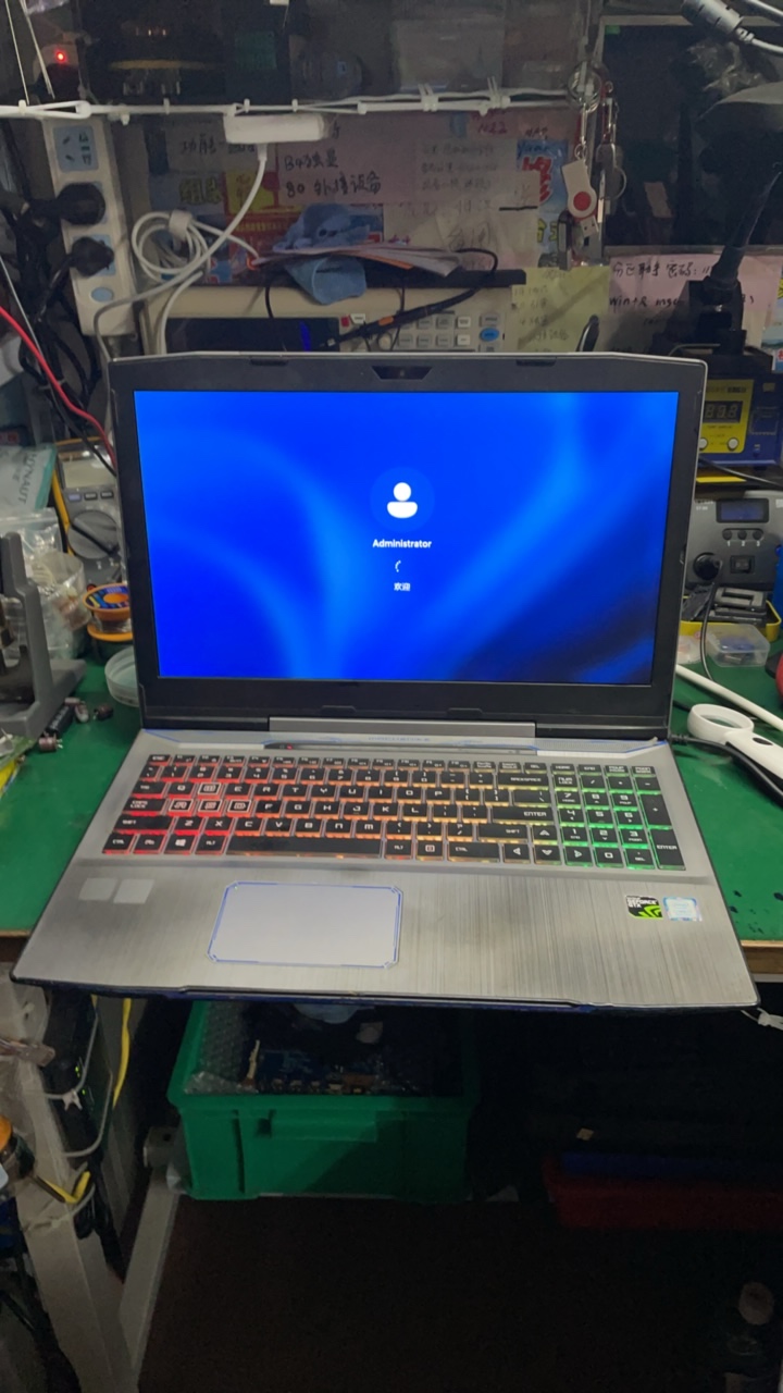

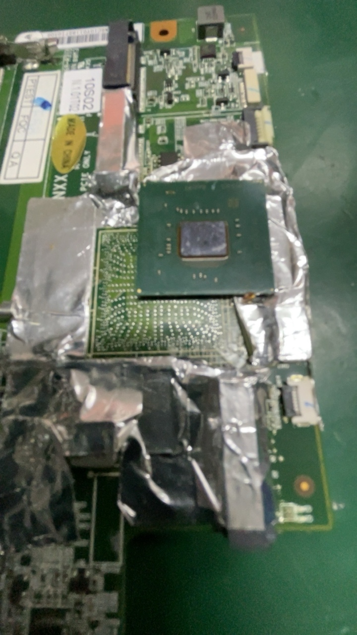

标题: 第一次换PCH找不到bios求帮忙。 [打印本页]
作者: yuan-1967    时间: 2026-1-26 20:56
标题: 第一次换PCH找不到bios求帮忙。
小白第一次换桥花了140斤大米,没想到成点亮,就是找不到bios亮机有点慢,谁有给我一下,非常感谢。
作者: ltf131425    时间: 2026-1-27 14:11
机器型号,主板 板号你倒是给一个啊
作者: 徐昌辉    时间: 2026-1-27 16:03
把旧bios上传一个 改一下me就可以了
作者: yuan-1967    时间: 2026-1-27 18:37
T90-T    GJ5CNXX
作者: yuan-1967    时间: 2026-1-27 18:38
我的RT809F识别不了这个芯片,不知道还有别办法。
作者: yuan-1967    时间: 2026-1-28 13:08
笔记本更换8代cpu需要重刷bios吗?
作者: 光云    时间: 2026-1-31 16:09
yuan-1967 发表于 2026-1-28 13:08
笔记本更换8代cpu需要重刷bios吗?
换单CPU的可以不用刷BIOS,如果是桥和U一体的CPU就要刷BIOS
作者: 光云    时间: 2026-1-31 16:10
yuan-1967 发表于 2026-1-27 18:38
我的RT809F识别不了这个芯片,不知道还有别办法。
升级一下你的809F编程器软件,可能版本太老的芯片数据不全识别不到
作者: 光云    时间: 2026-1-31 16:13
根据你提供的板号论坛是有这个机器的BIOS的,如果怕刷上有问题,建议把原机的BIOS发上来,改个ME就不会开机慢了
作者: bybyhk    时间: 2026-2-1 09:17
看你这工作台和设备不像是小白啊,是维修家电的吗?
作者: 百度tE2ne    时间: 2026-2-1 23:09
yuan-1967 发表于 2026-01-28 13:08
笔记本更换8代cpu需要重刷bios吗?
那是肯定的
作者: yuan-1967    时间: 2026-2-2 00:00
非常感谢朋友,己下载刷好了开机快了很多而且触模板有可以用了。
作者: lqyung    时间: 2026-2-2 08:19
肯定要刷,不然开机慢
作者: nwB0379    时间: 2026-2-2 13:25
腻害啊,我的老板
作者: redfish133    时间: 2026-2-4 13:19
这个论坛有下的。
作者: 后来者科技    时间: 2026-2-4 16:45
用的什么BGA机器啊
作者: yuan-1967    时间: 2026-2-5 00:01
5830  买回不久。
作者: 919450966    时间: 2026-2-6 20:08
bybyhk 发表于 2026-02-01 09:17
看你这工作台和设备不像是小白啊,是维修家电的吗?
那锡纸贴的像小白
作者: 维修超菜鸟    时间: 2026-2-9 22:39
我怎么看不到图片?
作者: jsxzcy123    时间: 2026-3-12 08:54
什么信息都不给怎么找
作者: 知安宁    时间: 2026-4-25 14:00
可以淘宝找个工厂BIOS有时候合成的不行
