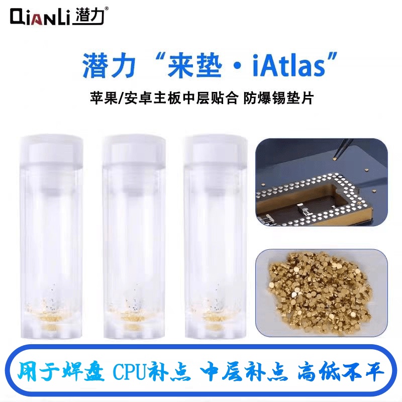

作者: xfzl    时间: 2026-1-23 19:31
四角放那个防爆锡的垫片,焊接的时候中间稍微加点力保持平整。

作者: 柴油机    时间: 2026-1-25 00:53
这种只有0.08 0.1 0.12规格,大哥是用哪个规格?0.1+0.1叠起来垫行不行?
