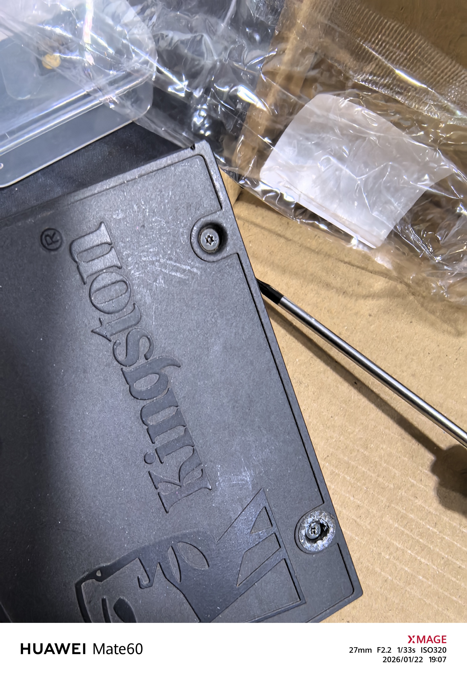

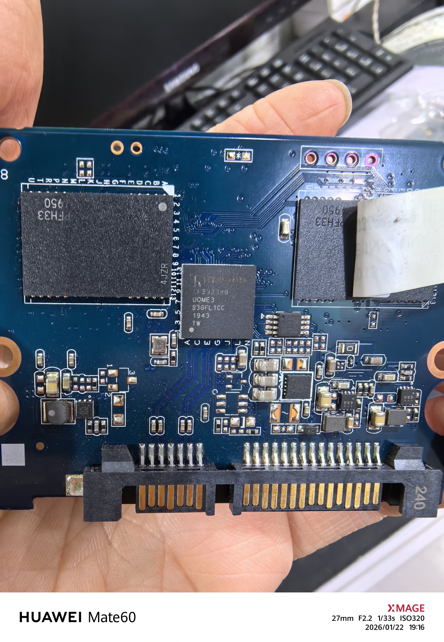

拿到一块金士顿的硬盘,刚开始打不开用了好多工具都不行,后来发现t6螺丝刀可以打开。插入电脑显示只有20m,打开查看固件没见过这种大,于是再论坛里查找,最后找到坛友发布的固件工具成功修复。用的软件是最不常见的。感谢坛友的无私奉献!
有需要的可以坛内搜索intio6081

我的一直报错。。没几个能匹配的id
