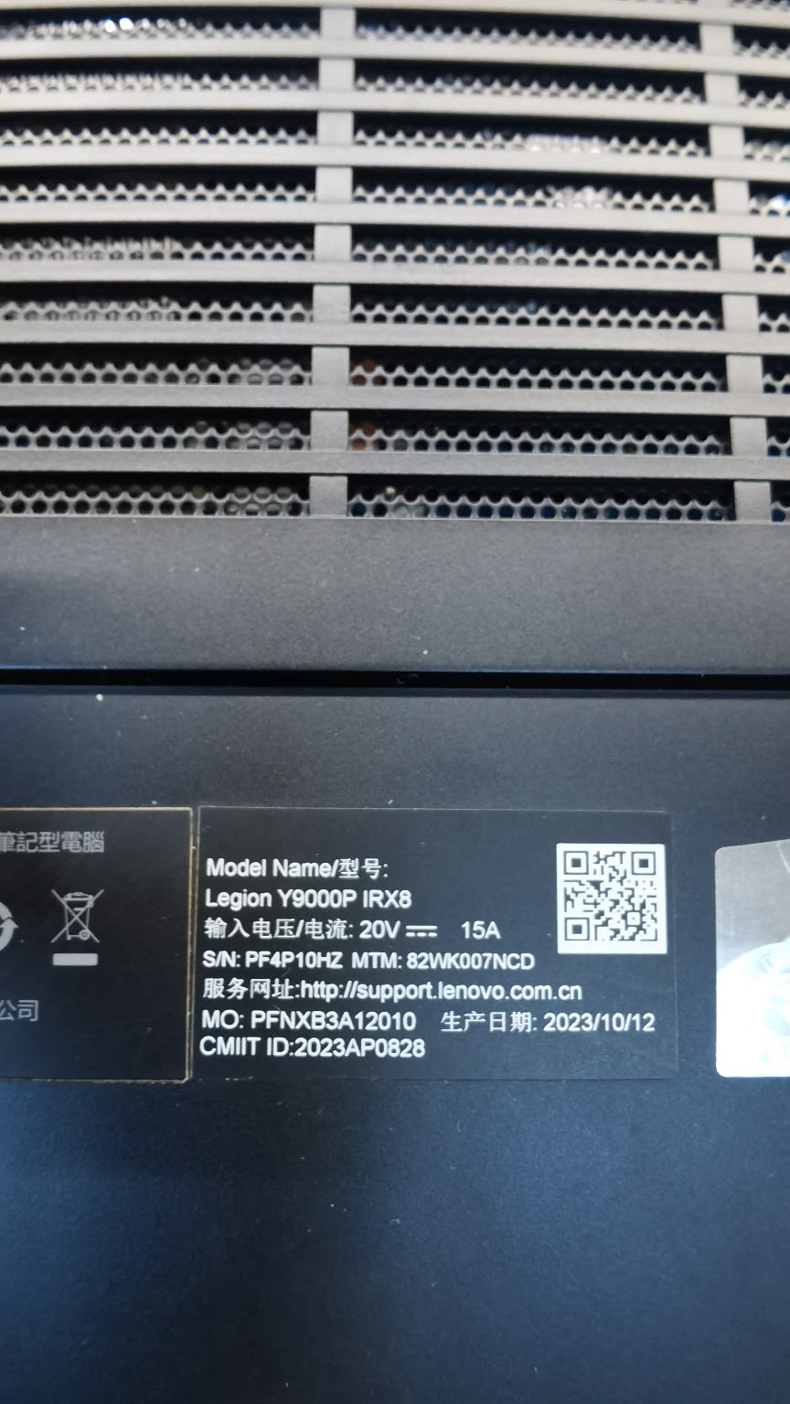

Y9000P IRX8 i9 -13900进系统或者进CMOS 1 ,2分钟内掉电且伴随风扇狂转,进CMOS可以看到显卡型号4060
有经验老铁说说怎么修,无从下手。

系统下能看到显卡正常不
作者: u1494630    时间: 2026-1-22 12:21
刷个vbios看看

掉电很快我试下能不能看到,如果能看到修哪里,老铁

好的  找个VBIOS刷下 现象是显卡的问题麦

显卡 显存一套重植 今天刚修好一台同款机器

收到我试下  感谢
