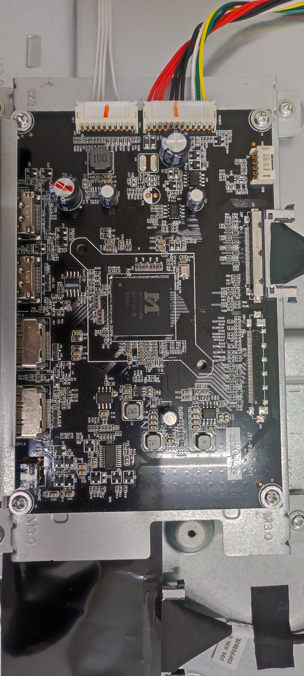

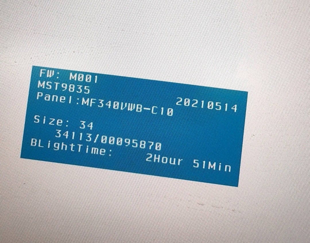

通电一直显示这状态,开关键也失控,想找个程序试试,找不到,有没师傅修过这个问题?淘宝想买个驱动板,可几家都说是屏有问题,买个驱动板没用还不卖给我。
[video=http://appatt.chinafix.com/pic/20260115/1768457530369993_156.jpg]http://appatt.chinafix.com/video/20260115/1768457529055948_913.mp4[/video]
作者: bfmyqiq    时间: 2026-1-16 10:27
屏自检,清洁屏线。
作者: 李朝明    时间: 2026-1-16 11:20
bfmyqiq 发表于 2026-1-16 10:27
屏自检,清洁屏线。
清洁过应该不是的,屏自检还没见过会显示驱动板参数对话框,还有就是开关机键也失灵,指示灯也闪,好像电压不足测电压2.5V。但是驱动板各电压正常。想找个程序试试。

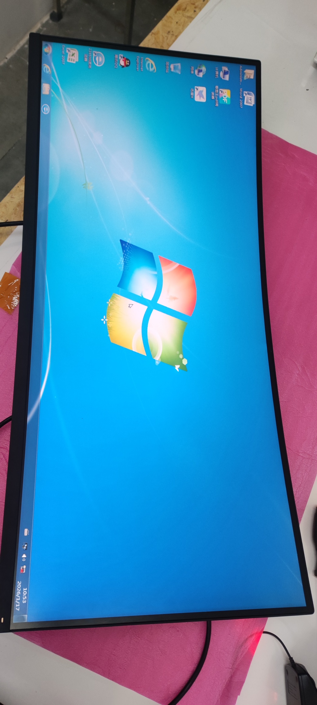

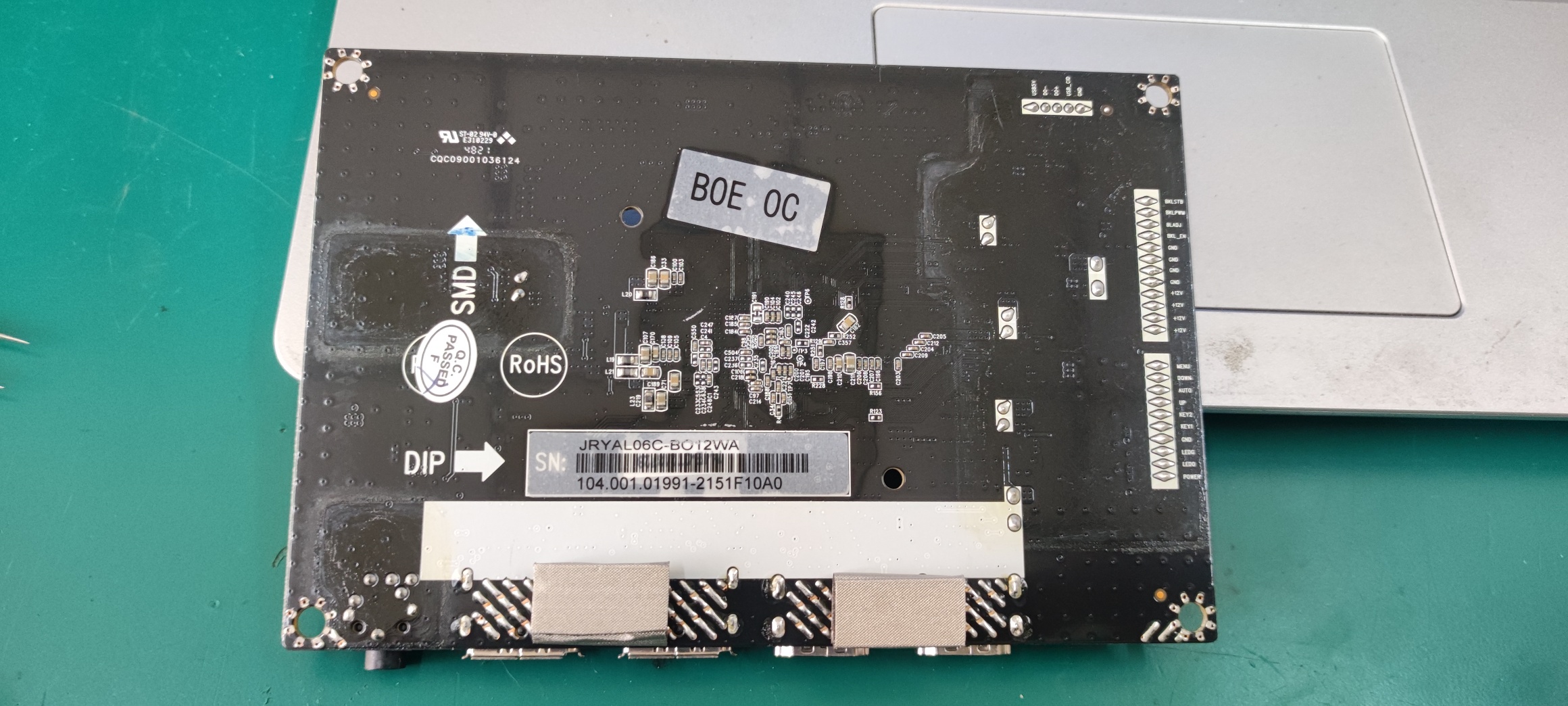

修好了,程序应该没问题,订了个板子,对比测量坏的主芯片3.3v阻值太低才40多,芯片发烫,新板子阻值是500多。开关也正常了。还不如不显示呢,直接换板。
