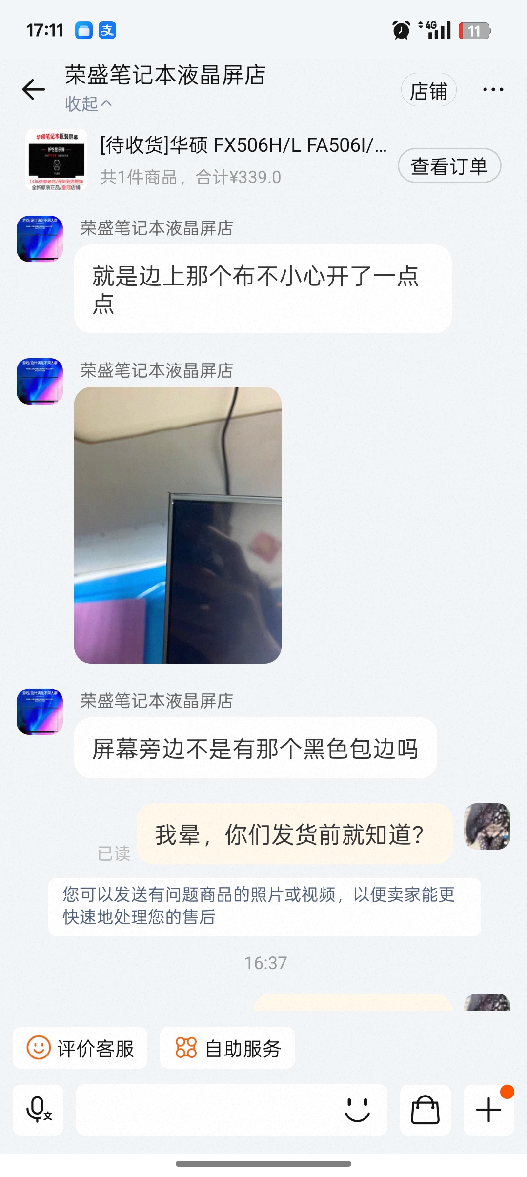

真辣鸡坑死人价格还贵
别人家完美a+屏299,他家的339
知道有问题也没通知直接发过来,恶心

不是亮点,是漏光吧。是在非可视区域。你安装的时候屏幕太靠下了。应该往上一些装。这样装好后那个位置会被B壳盖住看不见的。

作者: 老吴来了    时间: 2026-1-18 08:23
我装的时候已经帖最上边了,虽然不引响使用,客户不同意,退货了

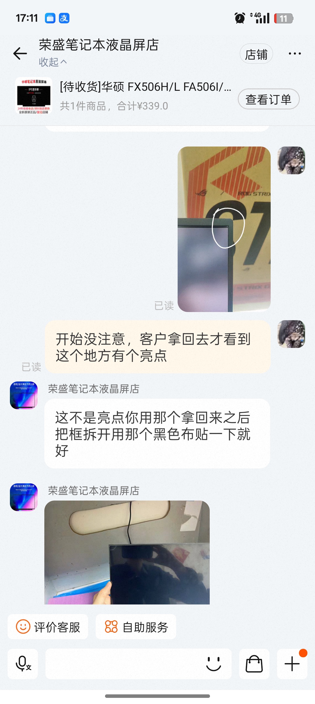

作者: 珠碧江    时间: 2026-1-18 09:47
只要有亮点就是A-,不管在哪里。

黑边都看见了,不是亮点,屏网上移一点就盖住了
作者: 小毅2012    时间: 2026-1-19 14:25
妥妥的翻新屏,原装屏边上不会有漏光的

这是屏幕BM区域的漏光吧,感觉还好啊,弄点黑漆也可以搞定
作者: SZ电脑洒家    时间: 2026-2-27 21:02
这种其实就是黑色胶布没包裹到有点漏光,不属于屏质量问题范畴,不愿意自己弄就退回去呗,我经常碰到这种,我觉得没啥,只要保质期内不出问题就行了
