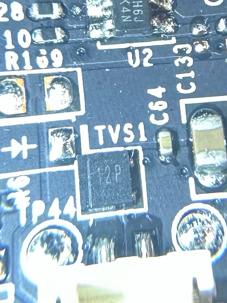

作者: u1566447    时间: 2026-1-11 20:37
标题: 小米pro智能音箱故障
小米音箱正负极短路了。这个丝印12p的芯片短路了。吹下来了。但是这个找不到配件呢。哪位高手给看看。应该找那个配用。
作者: u1488737    时间: 2026-1-12 13:43
没资料的话,就只能找个坏的二手机,拆了换
我好多个蓝牙板就这样修好了(拆1个可以修多个)
作者: u1566447    时间: 2026-1-12 15:13
感谢回复。但是手里没有这个板子呀。淘宝搜丝印找的的和他不一样呀。唉。
作者: laowu8788    时间: 2026-1-14 02:18
咸鱼买坏机当尿板即可
作者: VXZxWkpz    时间: 2026-1-14 09:28
这是单向TVS管,LTVS20H12FT5G
作者: u1566447    时间: 2026-1-21 17:51
感谢回复。已经找到了。淘宝找的5毛一个运费5块。
作者: zxwzhm888    时间: 2026-1-27 13:46
TVS管,临时直接去掉也没问题。。。。。。。。。。。。
作者: redfish133    时间: 2026-2-2 14:11
这个不装也没问题,就是失去保护功能了
