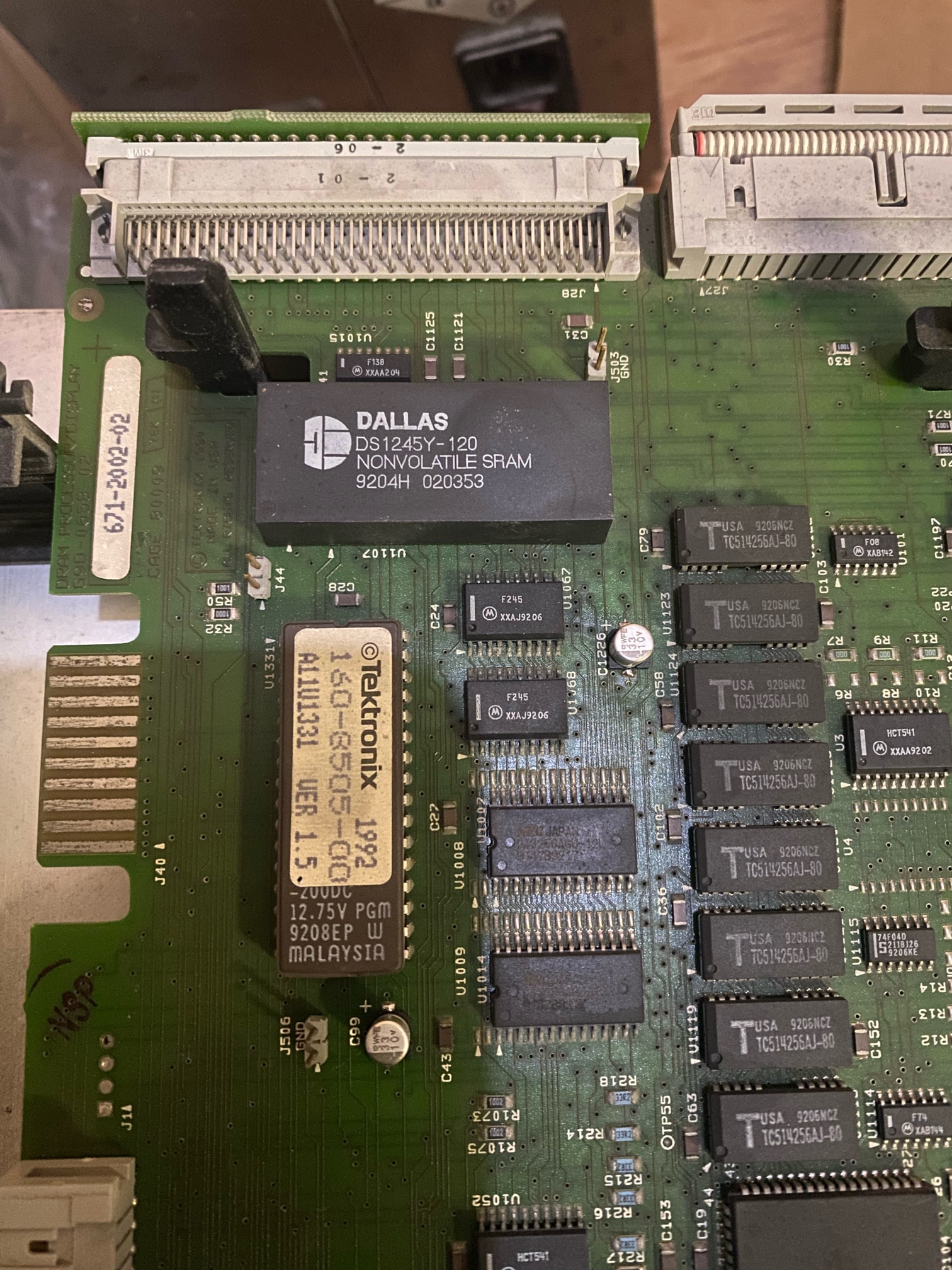

然后是CPU板:
这个板子上少了2个芯片(一颗F240,一颗SRAM),根据参考图纸补上即可。

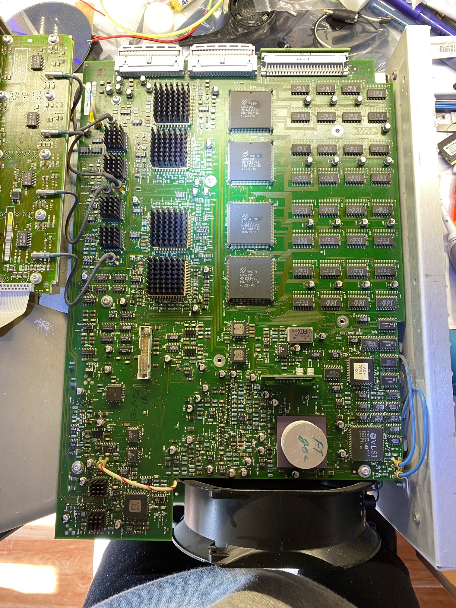

然后就是采集板:
这个板子上少4颗SRAM芯片,也是将它们补好,而且,少很多散热片,其中一颗芯片空焊,而且被人动过,也将它拆下,重新焊接好。

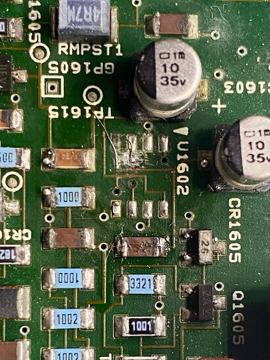

然后就开始逐步维修,我维修的习惯是从电源开始,先修电源,刚刚也简单提到,先把看着有明显问题的地方都更换。然后串联灯泡通电,发现灯泡缓慢被点亮?!这说明有短路?这里说下,这个电源的市电侧有3个主要结构,首先220V进入一堆保护、抗干扰和整流后,先进入PFC电流,对,你没看错,这个1998年的老古董竟然有主动式的PFC!然后会将电压抬高到410V左右,然后分为两路,一路给一个小的反励式单管开关电源,作为待机电压,而且这个待机的输出有好几组。然后另一路经过一个双管半桥开关电源,这个大变压器产生了整机的全部工作电压,然后主控采用SG3525驱动,中间还有一个MOS的信号变压器驱动等。
为了缩小问题范围,我先断开410V以后的全部电路,只保留PFC部分,然后将保险丝换成1A的超小保险,然后把灯泡去掉。(由于灯泡在发热后,电阻会急剧增加,有PFC的电路,一般灯泡都带不起来,这也就是为什么刚刚灯泡会缓慢亮起的原因)。然后通电,保险没炸,实测大电解有415V,PFC电路工作正常!(顺便说一句,这个410V的电压,一般叫+B电压,或者叫母线电压,经常修变频器的朋友应该比较熟悉这个叫法)
然后先把待机电路的410V串联灯泡接上,待机电压15V输出正常!
突然觉得很顺利嘛~ 毕竟看着有问题的元件都换了,哈哈
不过,我还是高兴太早了,就在我把410V串联灯泡到主变压器的时候,后级不知道什么东西冒烟了。。。。
然后赶快断电,然后先给大电容放电,然后测测后级的电容、稳压器、二极管等。然后,当我测量到+15V的快回复二极管的时候,它竟然击穿了!!
左边是击穿的,右边是我从其它地方拆机了一个,用来代换它的。
然后再次通电,一切正常,然后把串联的灯泡都去掉,换上一个稍微大点的保险(3A的),然后为了避免它万一烧坏了,把我的CPU板和采集板给全烧了就不好玩了,所以,我就做了一个假负载板(图纸是老外做的,我只是打样了一个)。然后所有电压全部正常!

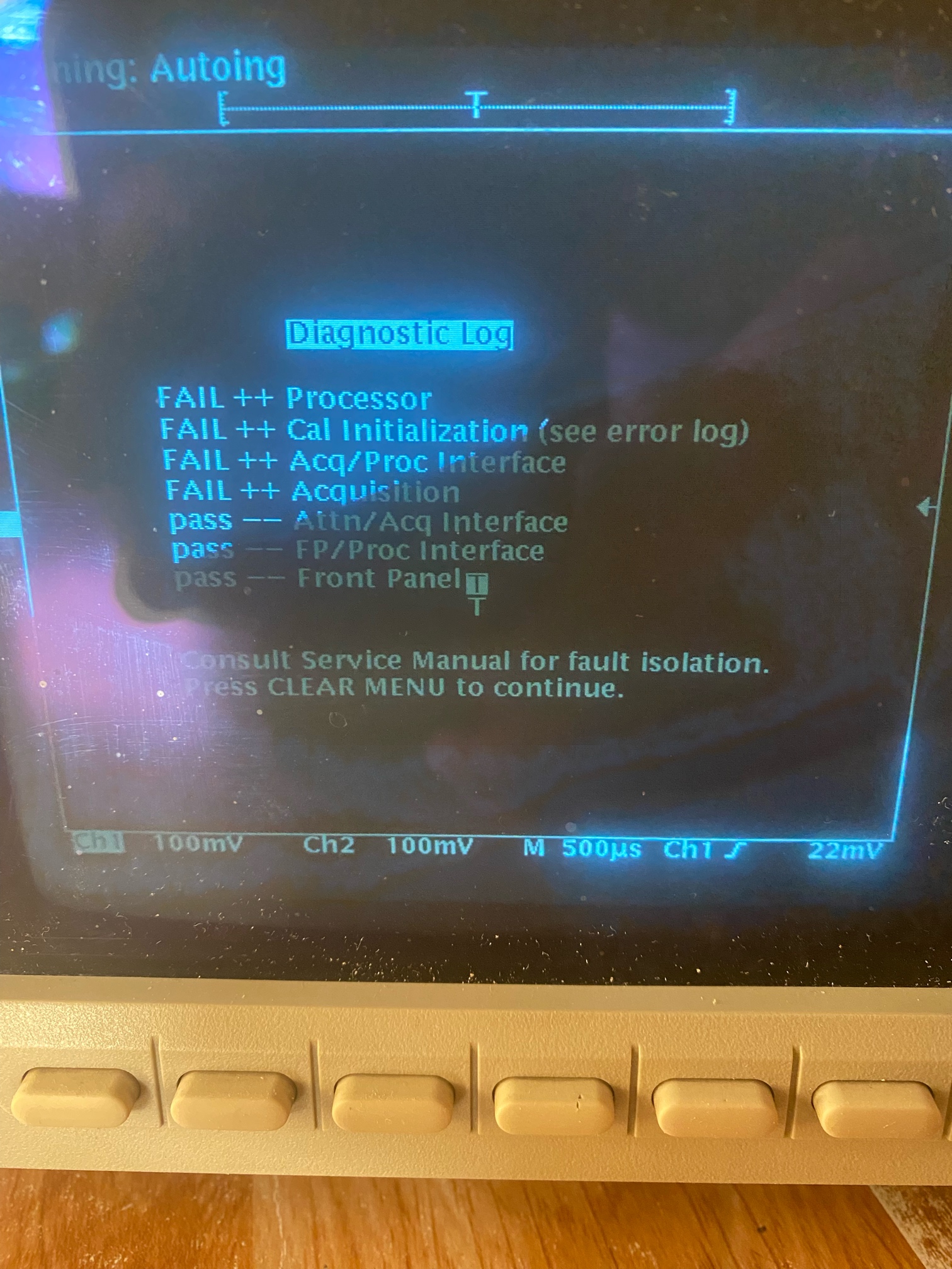

到这里以为就维修结束了??还远远没有,细心的朋友可能注意到上文中有一个图片中报错的信息,对,就是那个采集板初始化失败的错误,那如何才能看到具体是哪里坏了呢?
我也是在网上各种找资料,发现老外做了一个查看详细日志的一个东西,我也就照着图纸做了一个:
它这个设计有一个问题,它把DB9的1脚给接地了,这肯定不对,所以我就把1脚给掰弯了,没有焊接到电路板上,然后5脚给一坨焊锡接到了地上。
接上以后,设置好波特率9600,然后再开机,就能看到详细的日志了,然后我就发现了下面的报错:
后来,在群里请教了一些修示波器的大佬,这个HF Step实际上也叫快沿检测,这里的HF是High Frequency(高频)的缩写。一般高速示波器内部并不是由一颗模数转换器(ADC)采样信号的,而是多个ADC分时采样,然后再把每个采样的点拼在一起,这样就等效了一个很高的采样率。但是,这里有一个前提,就是必须要保证这些ADC的采样时刻严格同步,否则拼出来的数据就不对了。我这台TDS794D内部就有4颗高速ADC,它需要再刚刚开机的时候,对这4颗ADC的采样时间进行同步校准,也就是检测和配置快沿的步数。这里报错失败了,大概意思是这个步数小于50dls,而单位dls是delta level step的缩写,它通常表示电平阶跃增量。所以,反应到实际电路上的话,就是如果其中一路采样有问题,本来应该晚点到的信号,却提前来了,就会报这个错误。

对于上面的这些问题,任何通道都会出现,那这是哪里的问题呢?我们先来分析一下这个采集板的工作原理:
从这个框图上不难看出,最下面是模拟前端,主要是负责每一个通道的50Ω阻抗输入放大和触发检测等,然后4个通道都进入了TRACK中进行混合,然后再把混合后的信号分时分配给4片ADC芯片,然后每个ADC芯片外挂一颗DMUX芯片,然后每个DMUX外挂了一大堆高速SRAM芯片(图中没有画出)。而DMUX的作用主要是分配高速SRAM的访问,即能被ADC写入数据,又能被CPU板读取数据。这里要注意,4路ADC/DMUX芯片,并不是对应4个通道的,即使你只接一个通道,它们也会被平均分时分配到4个ADC/DMUX中去。这一点在理解后面的维修过程很重要。
好了弄明白基本工作原理后,我们要分析一下可能出现上述问题的地方,这个问题我也问过群里的大佬,有的人说是DMUX的问题,有的人说是SRAM的问题,也有人说ADC出问题了。确实,根据刚刚我们测试的现象,既然触发系统不会捕捉到那些鬼影尖刺,那说明问题没有出现在前端电路,肯定是在后面。那我即使只使用通道1,后面那4个AD/DMUX等都在工作,我又如何知道哪一路有问题呢?在我翻阅参考原理图的时候,发现ADC芯片上有两个使能信号:
这两个使能,默认是在芯片内部上拉为高电平的,当短路到地以后,后面的输出数据线就不工作了。ENH负责所有H线路,ENG负责所有L线路。将示波器调节到理论的真实最高采样率4G,然后分别短接每一路的EN到地,看看波形有什么变化,我发现当短接第1、3和4路ADC芯片时,波形如下:
这3个通道,短接每个通道产生的波形变化几乎不大。但是,等到短接到第2路的时候,波形就不太一样了:
可以看到有很明显的缺齿,证明问题就出在第二路,然后,我开始先交换第1颗和第2颗ADC芯片:
然后再次用同样的短接EN的方法测试,发现故障还在第2路,那么接下来开始对调DMUX芯片:
还是一样,问题依然在第2路,那就说明,是这16颗SRAM(内存)芯片搞的鬼了!
这个内存芯片目前我手里没有那么多,而且即使都换了,也浪费了,它肯定是只坏几颗而已,不会全都坏的,如果全都坏了,就全是刺了,哈哈哈。
所以,我就采用最笨的方法,就一颗一颗的对调吧。。。。
这里要注意,它板子正面是8颗,背面还有8颗,焊接完上面的,一定要再检查一下下面的,否则下面的容易空焊!!最终发现一共有5颗不良:
然后画面就全正常了:
