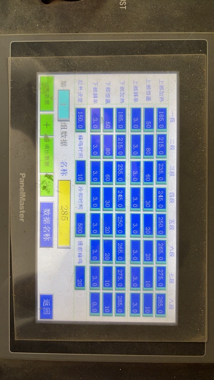

标题: 谁有ZM-R5860拆解联想拯救者R9000 的温度曲线
谁有ZM-R5860拆解联想拯救者R9000 的温度曲线,拍来参考一下,我的上下270度,感觉 都不好拆下来啊
作者: u1547189    时间: 2026-1-10 17:16
一般拯救者我260持续一会翘,低温锡235持续一会儿敲,高温无铅245
作者: lqyung    时间: 2026-1-11 09:54
下290  上280  拆下完美,如果下面280  要多等下时间也可以拆下
作者: 873272449    时间: 2026-1-11 09:57
奇了怪我的5860都是下250  上245就下来了 ,
作者: 技佳55    时间: 2026-1-11 11:10
你的是哪年的5860,我的还是10年前的
作者: 技佳55    时间: 2026-1-11 11:11
我的上下都是275.  有时会拔丝,可以拍你的曲线图参考一下吗?
作者: wangshuai007    时间: 2026-1-11 11:32
发热砖设置的多少度, 预热时间长点 发热砖设置200+。 我之前拆不下来 发热砖设置100度  厚点的板子容易拔丝,
作者: 873272449    时间: 2026-1-11 16:36
2020年
