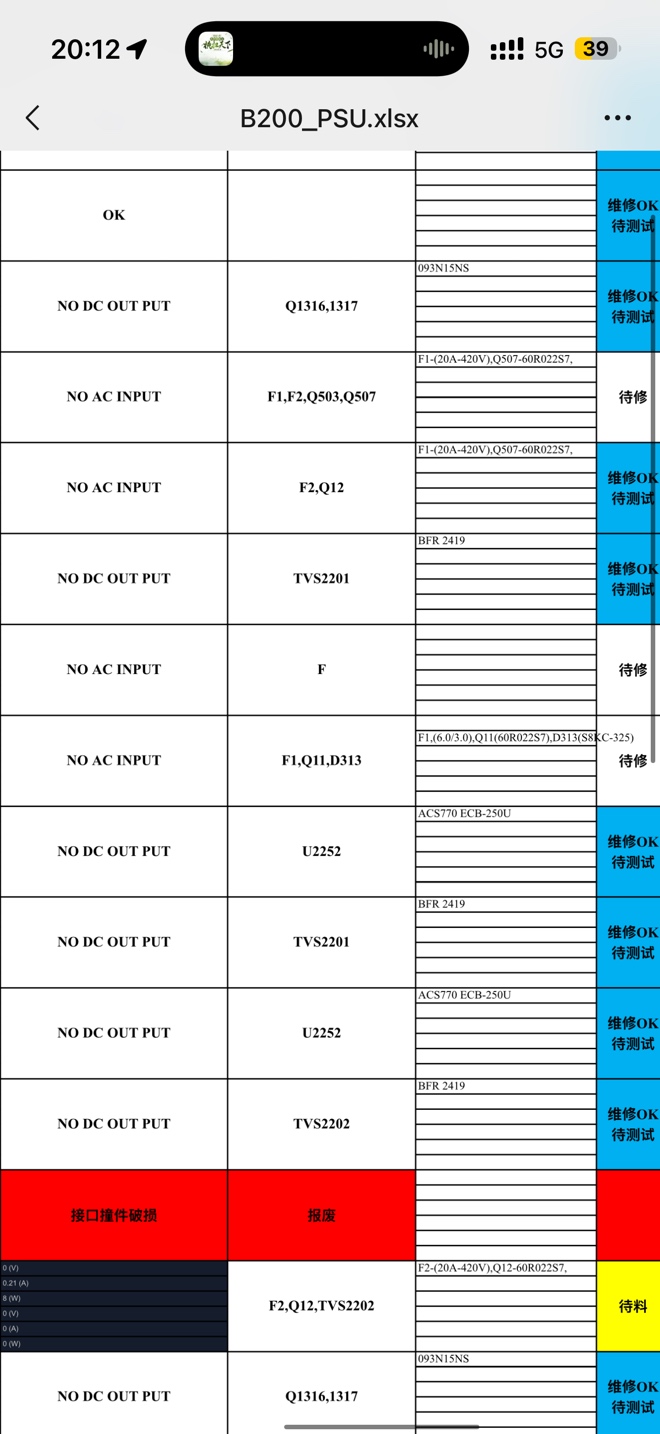

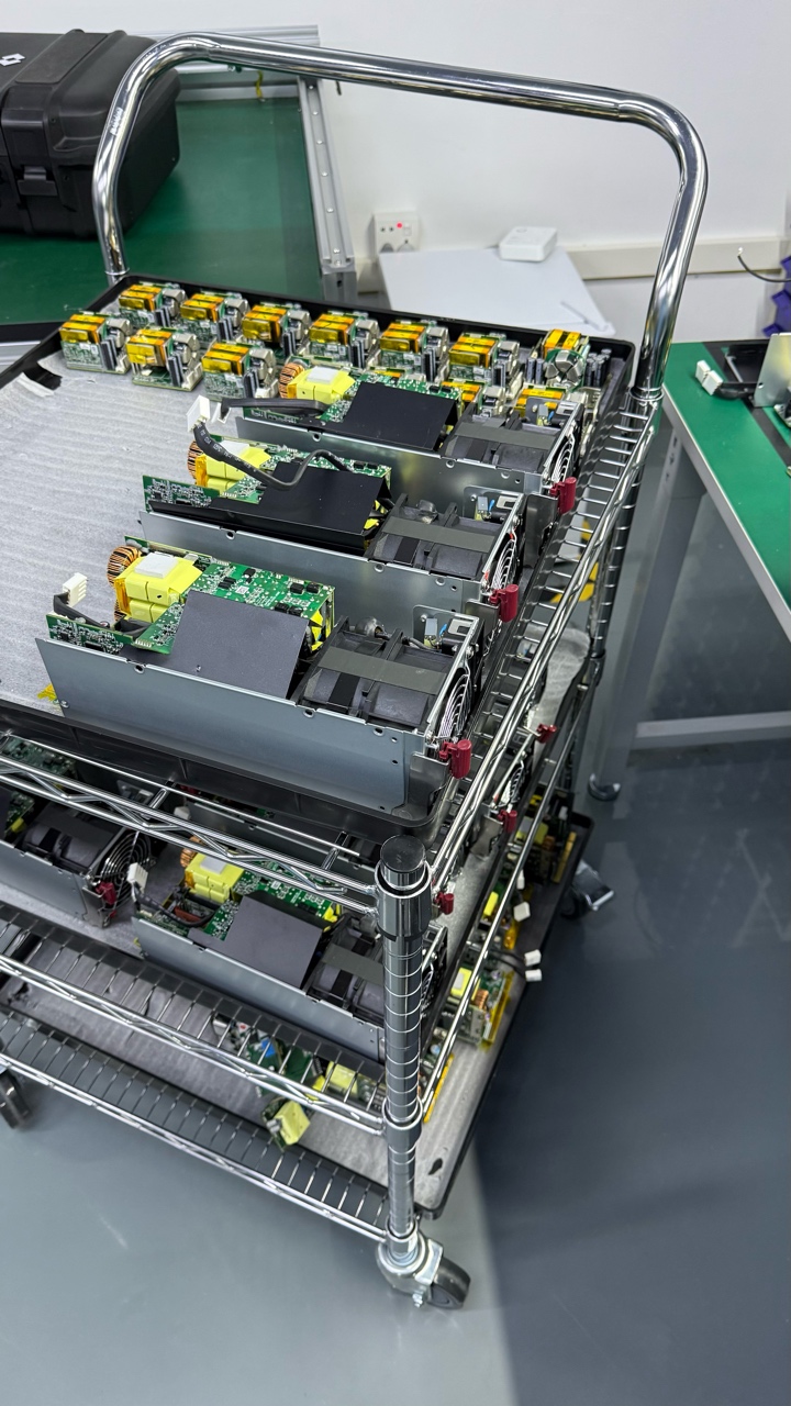

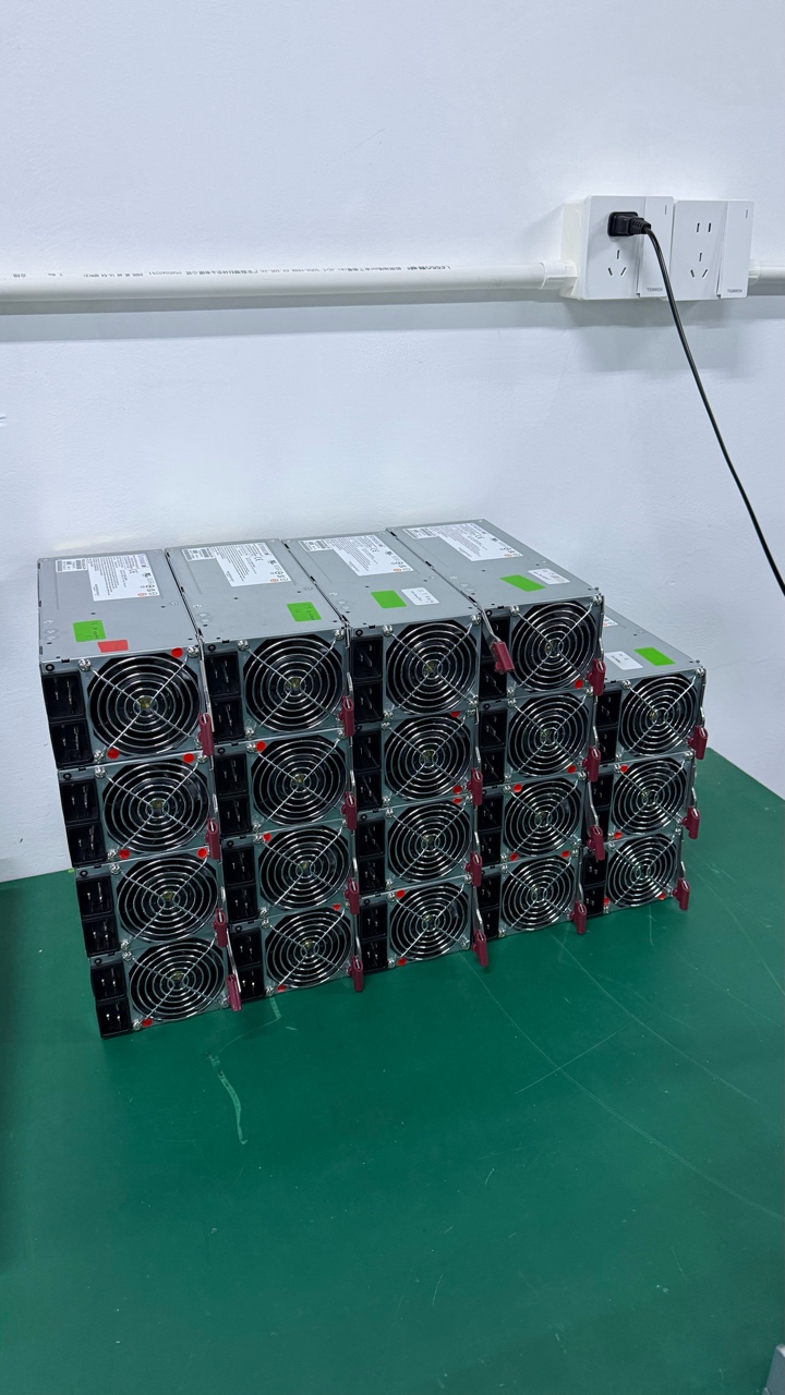

一批机房下架的电源,先分类,上电看BMC中psu信息,分类出来,有输入有输出的,有输入没输出的,没输入的,风扇转速异常的。

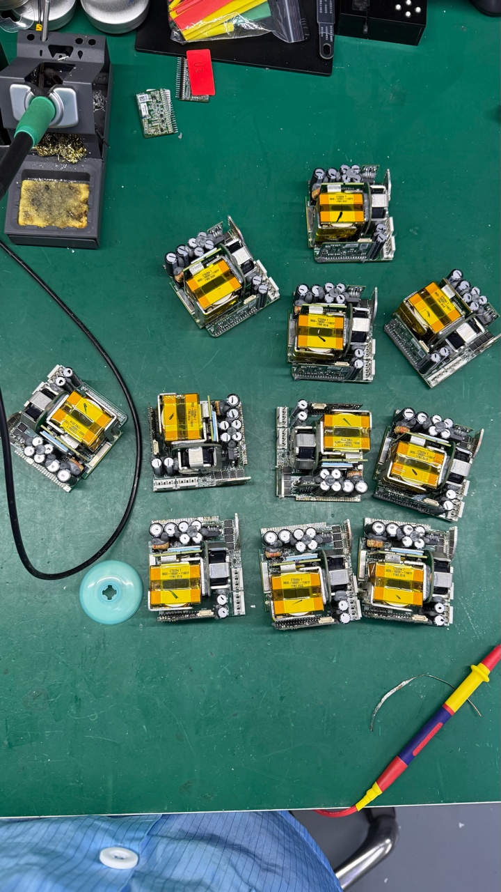

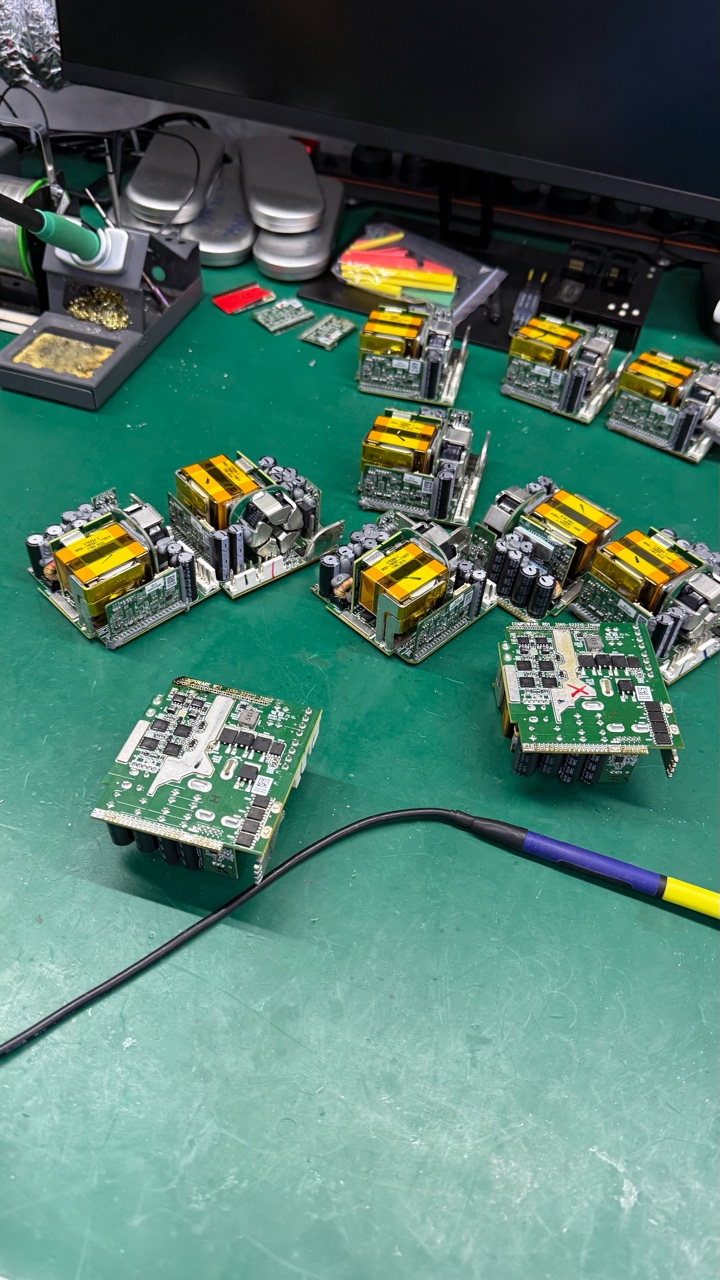

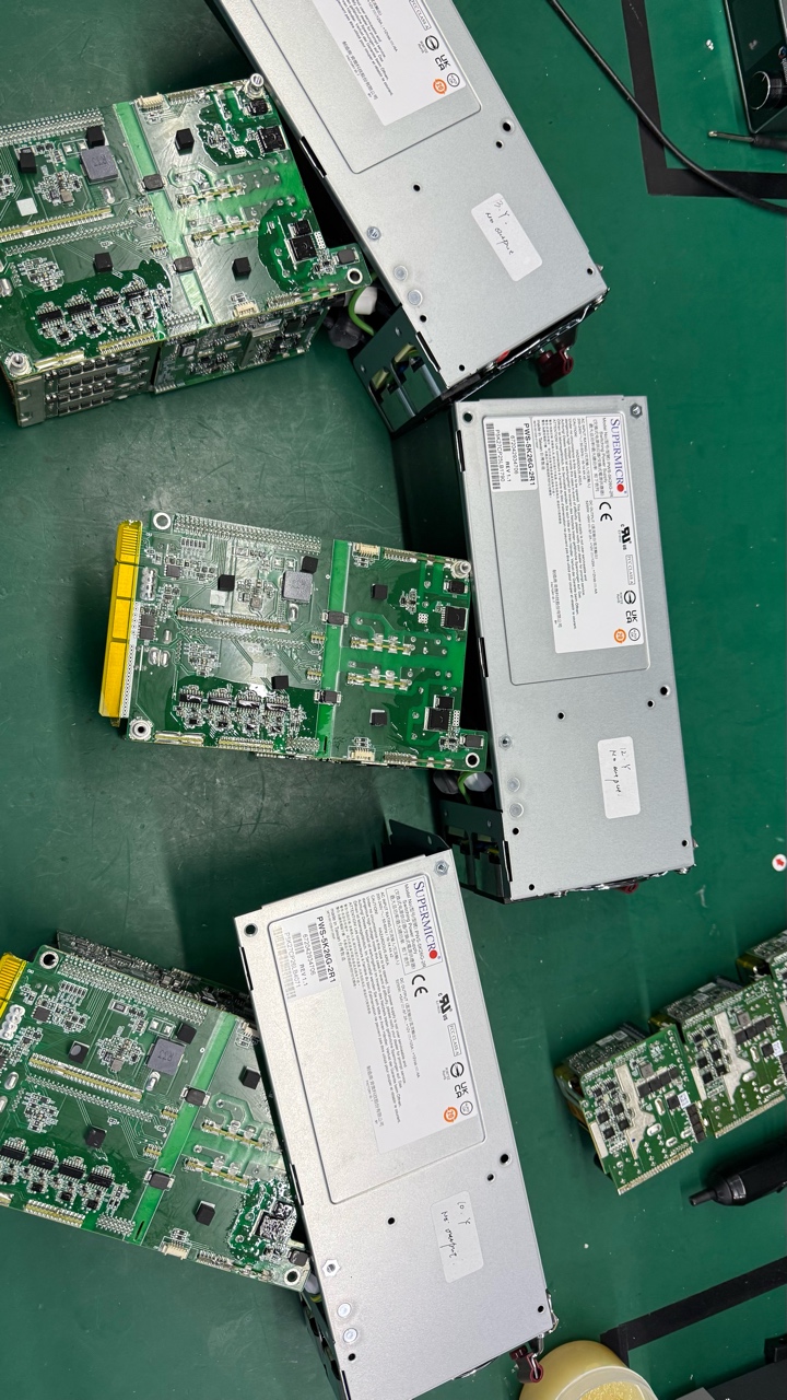

没输入的,基本都是烧保险,炸管的,需要慢慢量。
有输入没输出的,模块中tvs坏得很多。
有需要的参考一下表格
