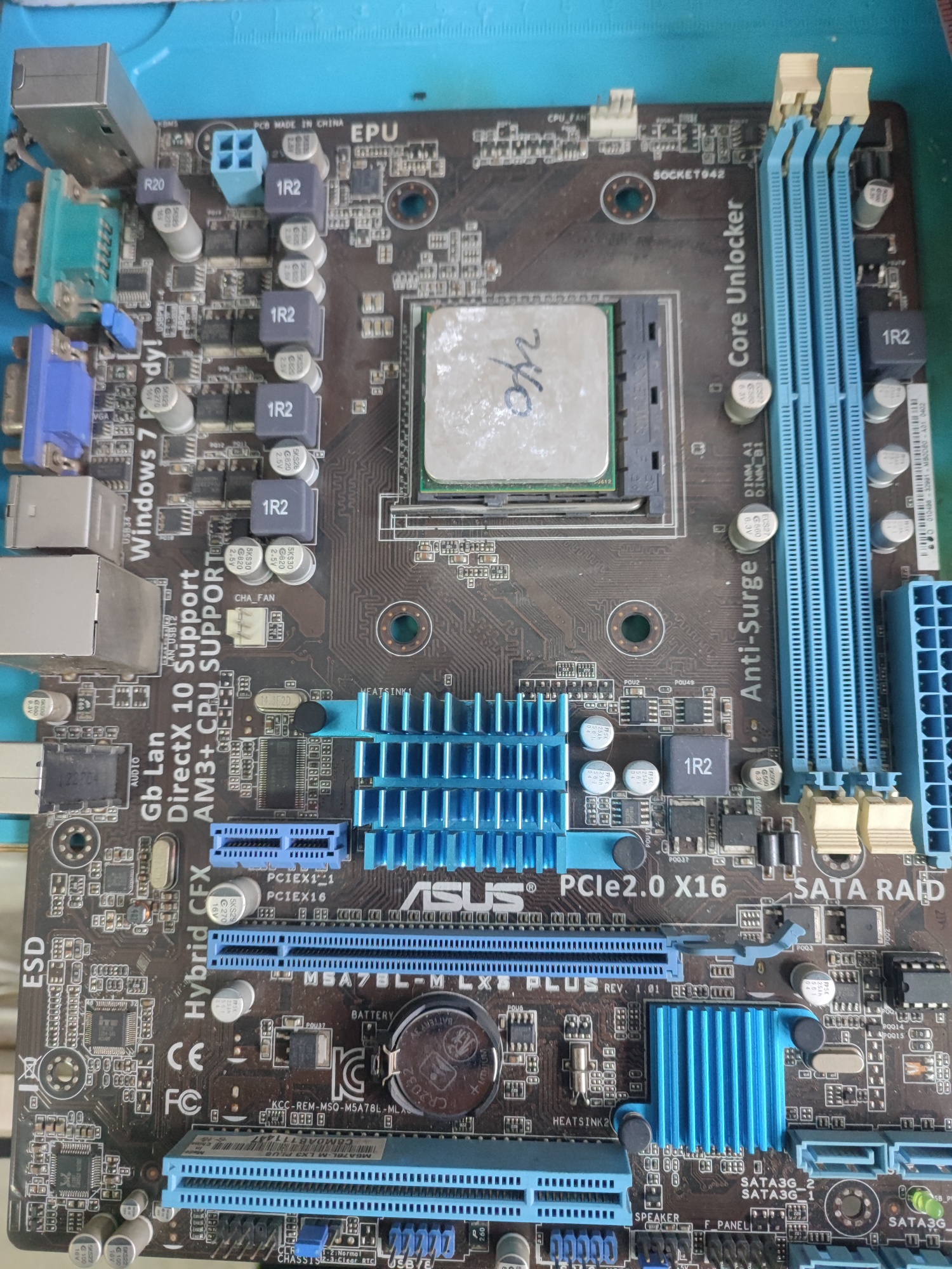

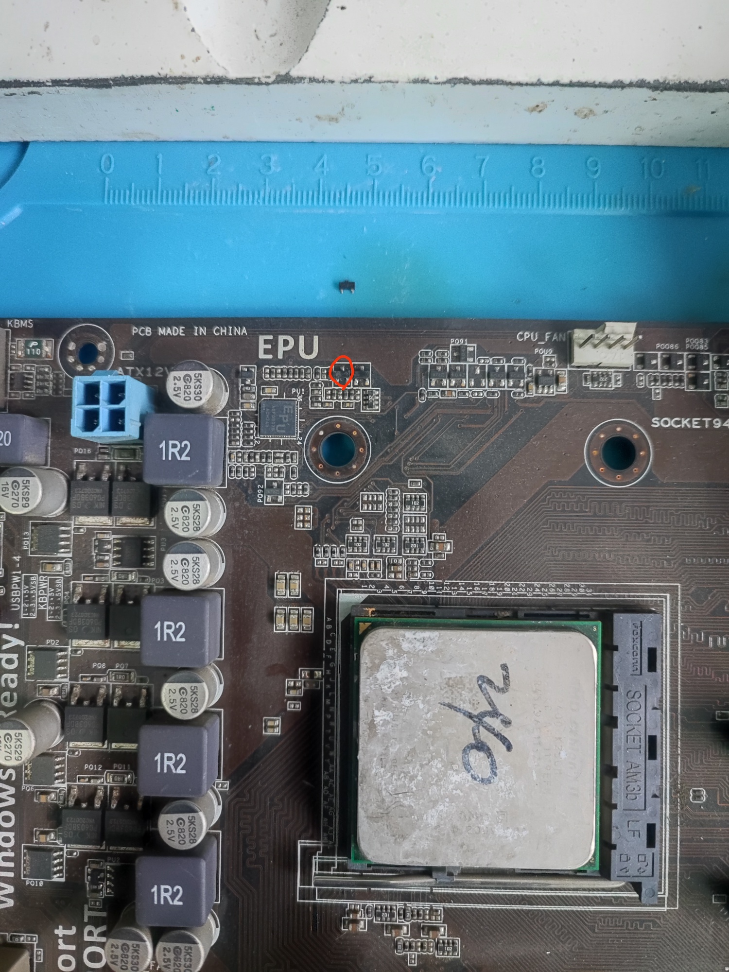

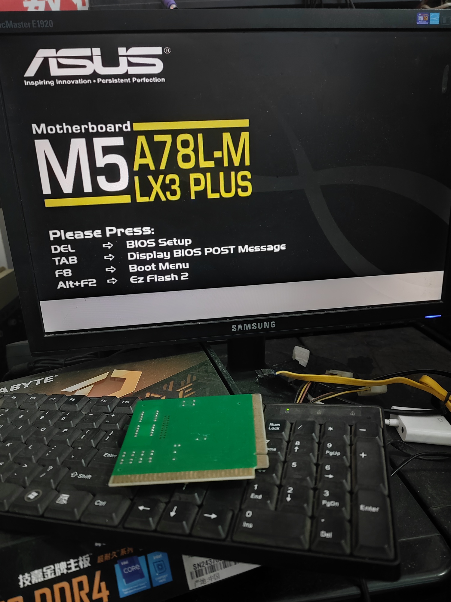

M5A78L-M LX3 PLUS通病之开机掉电,风扇转一下就停,换掉图中管子不掉电了,成功亮机
