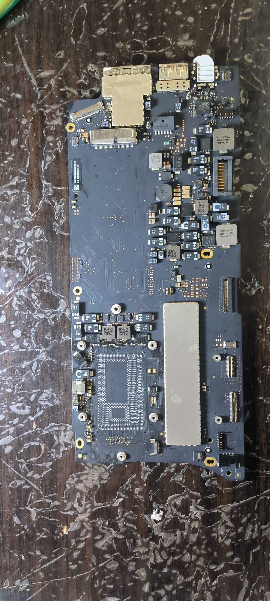

苹果a1502主板i5-5代,通病cpu虚焊,原因是cpu基板太薄,中间弯曲,拿下cpu用bga设备整平整,在回焊,搞定
