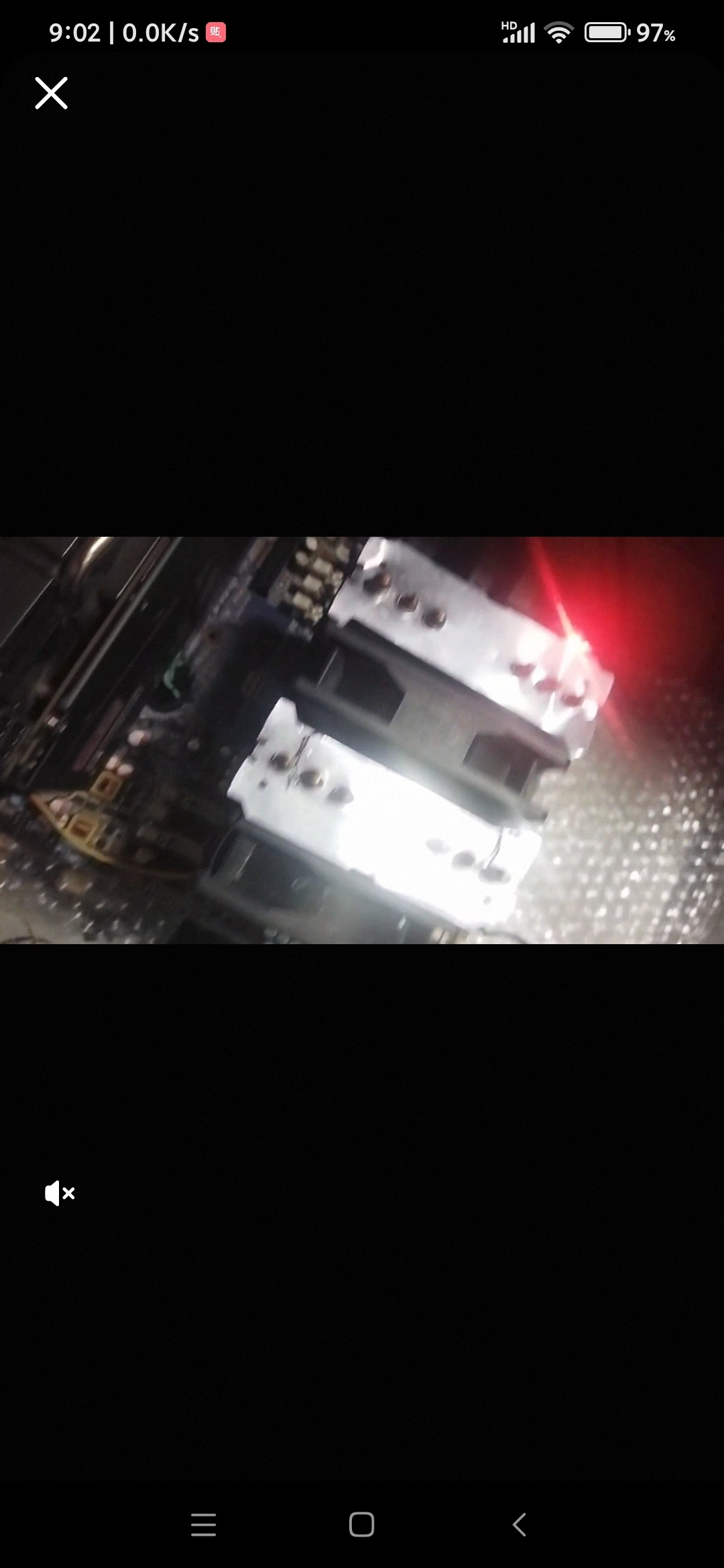

  给主板供电的一根12V供电线做工不好插拨多次出现连接不稳,引起显卡工作不正常,误以为显卡坏了上不了3.0 或者黑屏死机,最后主报报错误会主板坏了,无意捋了一下插线发现脱落才找到原因。
  这线脱落时,主动插上电源不按开机键红灯闪烁,报警4声,按开机键后,显卡风扇不转,cpu风扇转一下停,主板继红灯闪耀。
