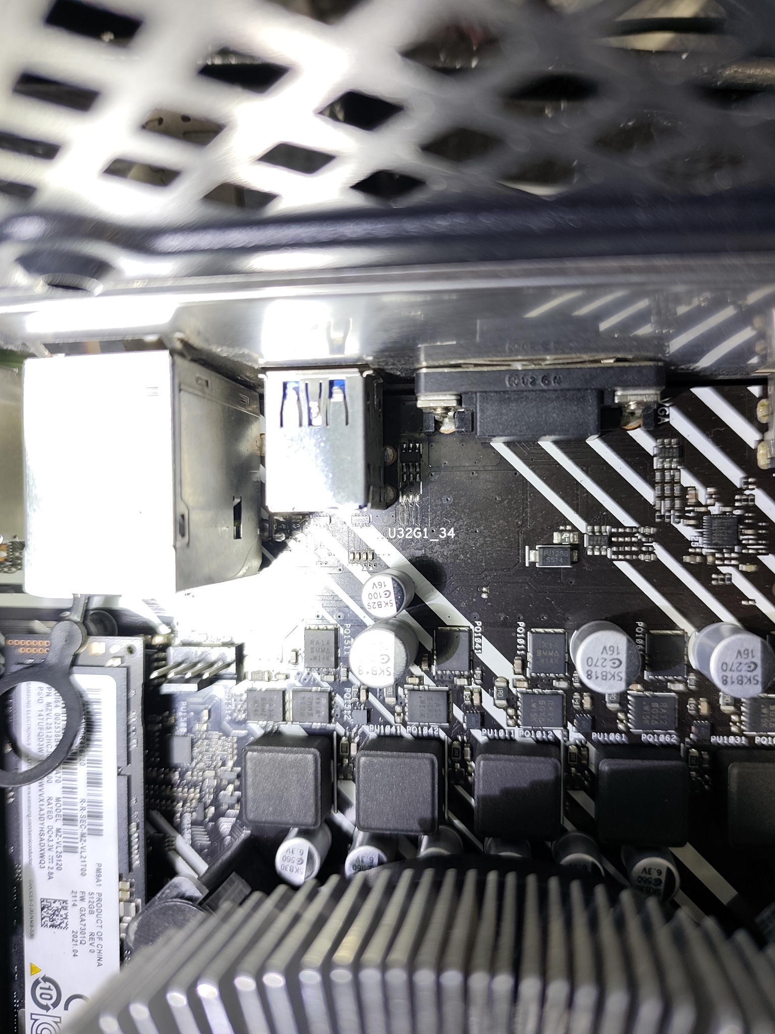

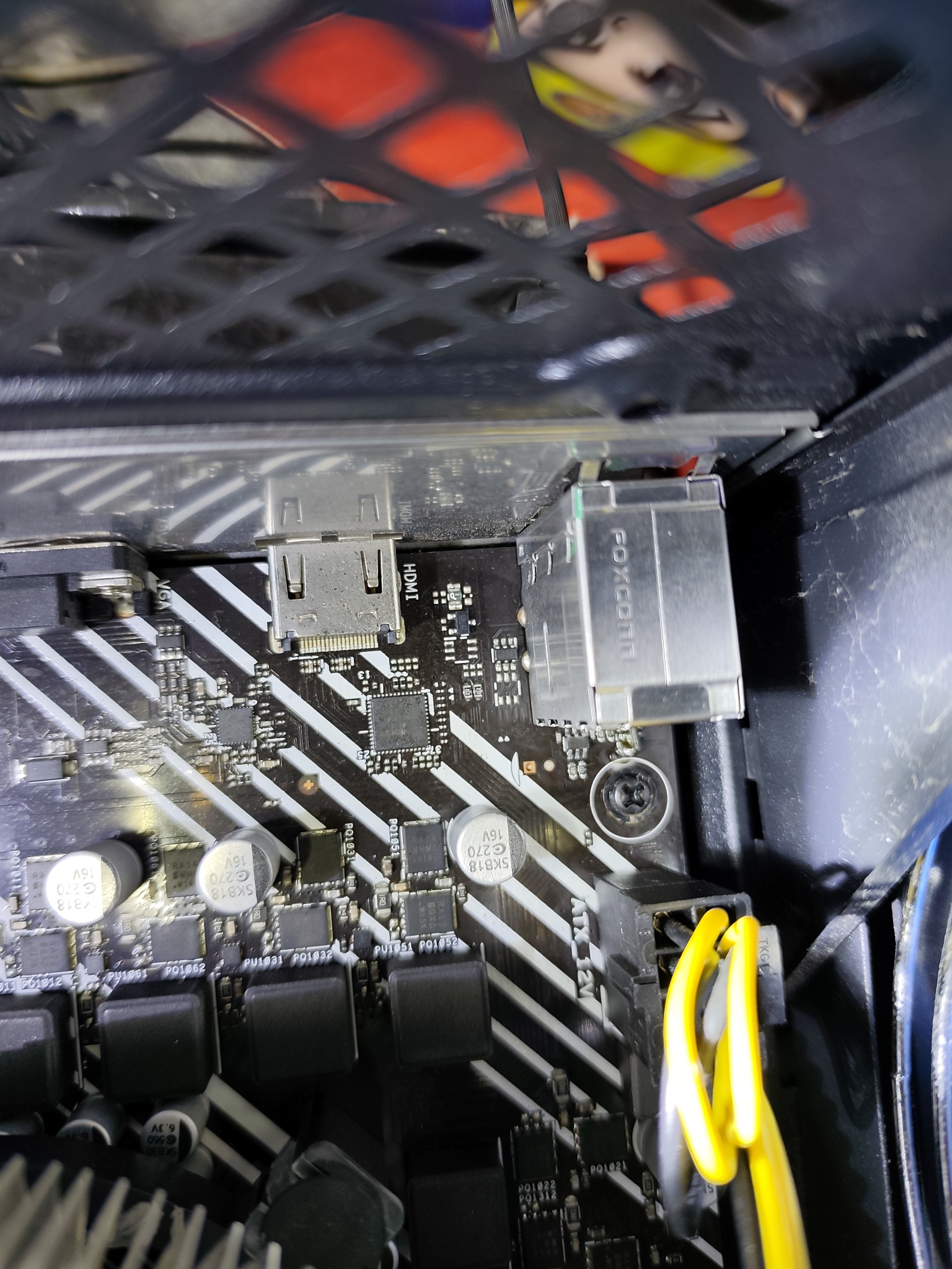

标题: 华硕H510报错15秒
华硕H510M报错15秒。USB保险电阻变质所致,修过几块,通病。是后面两个2.0的,3.0正常,一般变成几十欧姆以上
作者: nwB0379    时间: 2026-1-6 10:16
usb电压过高,检查usb供电
作者: qq858883105    时间: 2026-2-10 14:46
本来线路就是一起的。
