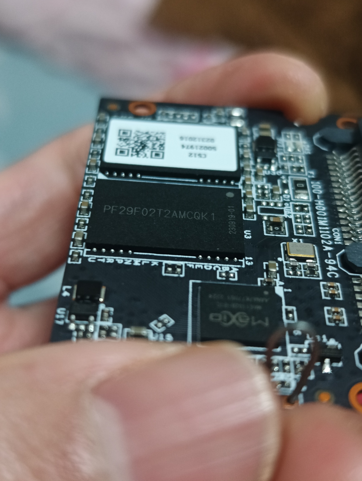

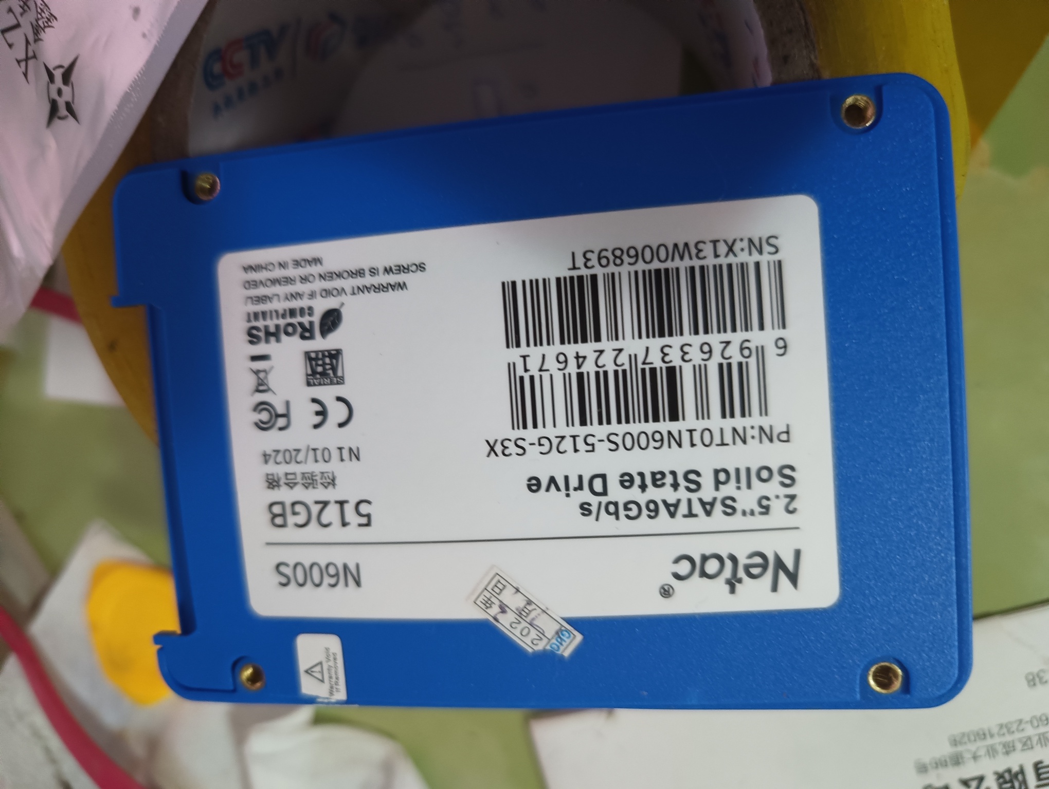

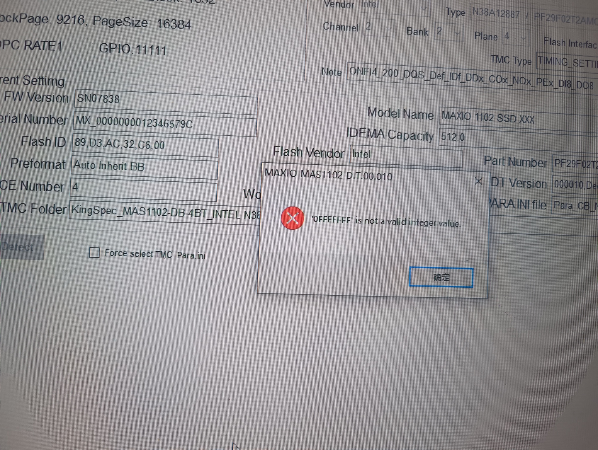

这个硬是分的三个区,现在de盘能打开,c盘打不开,格式化就卡死。
作者: a6588127    时间: 2026-1-5 22:05
的用1153或578桥的开卡器才行

闪存制程N28
作者: VXczNmQn    时间: 2026-1-6 17:29
用开卡专用转换卡,试下,这个挑。
作者: 老吴来了    时间: 2026-1-6 20:16
1027102633 发表于 2026-01-06 08:04
闪存制程N28
这个mxio的网上也没找到教程,论坛下的几个工具全试了,不行
