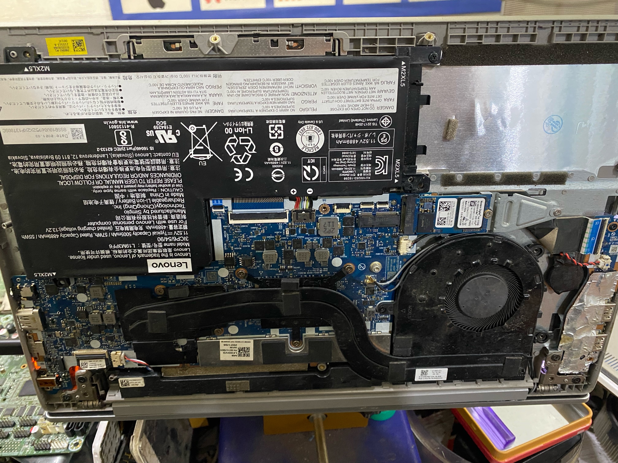

联想小新15itl 2021款插充电器闪黄灯按开机键无反应 拔掉充电器拆机测待机3V 5v跳变。 拔掉电池用小圆口充电器也不开机 测待机3V 5V跳变  换Typec充电器自动开机 使用正常 (没上电池)关机后测待机3v5v稳定。按开机键也能开机 开机中插入电池也能充电 拔掉Typec充电器电池也能正常使用 开机状态下拖入小圆口充电器也能正常充电使用 但是一关机就不能开机了 测电池或小圆充电器3V 5 V就跳变   拨掉电池用Typec又能开机 BIOS刷了 EC 待机芯片充电IC都换了。问题一样  有高手遇到过吗。指点一下 谢谢

Typec充电器开机后插电池能充电。拨掉在插入就不能充电了 开机后小圆口充电器拨插都能充电

遇到过不是原装适配器跳的
作者: liupinganxinkej    时间: 2026-1-4 19:24
板号是什么,这款板号有十几种
作者: wanyonghua    时间: 2026-1-5 10:06
liupinganxinkej 发表于 2026-01-04 19:24
板号是什么,这款板号有十几种
板号是NM-D21
作者: wanyonghua    时间: 2026-1-5 10:07
84106846 发表于 2026-01-04 11:27
遇到过不是原装适配器跳的
原机自带小圆充电器
