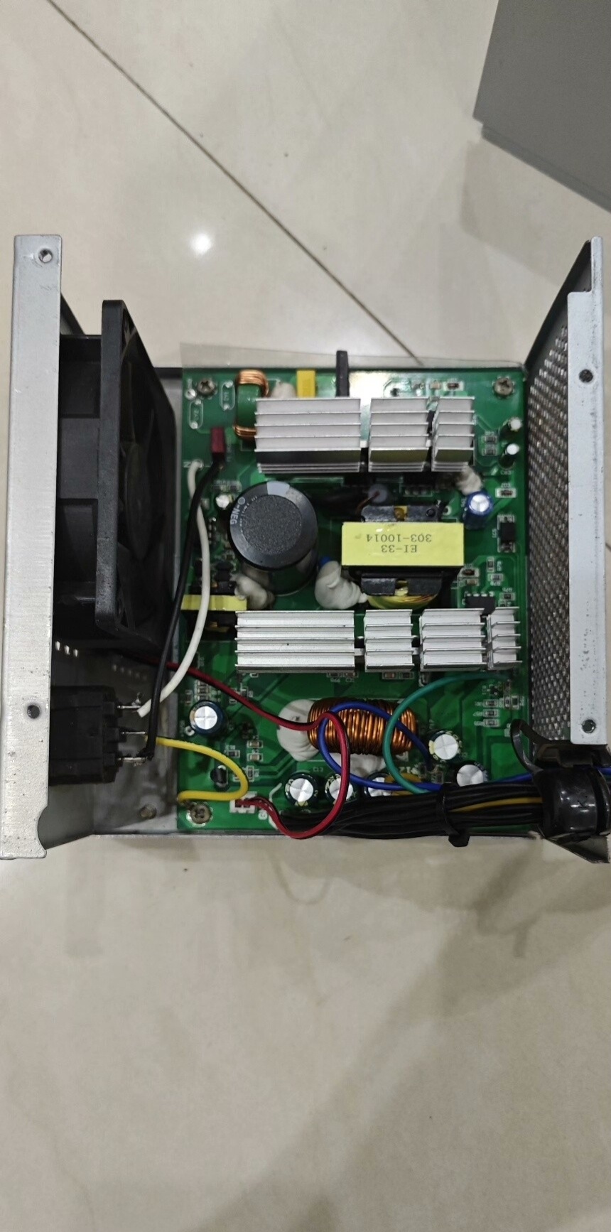

在闲鱼闲逛,看到一个河南的朋友卖全汉坏电源。型号FSP400-40AGPAA,最大输出功率400瓦,10针+4针,带两个6+2显卡供电插头,说是电容鼓了,换过电容,现在开机风扇不会转,不能正常启动,付10元邮费就送给我研究了。
回来拆开一看,保险坏,辅助电源芯片UTC7608D已经挂了,旁边那个R87电阻炸没了,拍照过来知道是1欧电阻。手上没有贴片,只好用直插代替。换好后上电,风扇不转,测绿线有3.42V,主板插头12V黄线有12.9V,蓝线-12.9V。短接风扇不启动,显卡供电没有,风扇也只有2.2V。以为是没接负载不出显卡供电,直接上机测试。结果开不了机,试了几次开机,叭的一声,炸了,搞得我慌忙关电,所幸主板没坏。拆下来检查,保险、桥和两个场管24N50挂了,郁闷死了。
把坏件换好,又测试了后面V2,发觉V2有点不对劲。这个电源12V有两路输出,V1也就是10针主板插头那路,V2是显卡供电。V2是由GR8313和DP3909提供,网上找不到DP3909的资料,测试发现好像短路了,我就以为它坏了,直接拆下换12N70。上电测试V1有12V,V2也有12V,风扇也转,但保护灯泡不亮也不闪,测大电容电压才315V,百思不得其解,又不敢再上主板去试。前前后后搞了差不多一个月,还是没有搞定。测试得多了,终于有了发现,就是多次断开和短接绿黑线,V2就没有电压了,风扇也不转,但第一次没问题。
作者: VXQUlpS1    时间: 2026-3-7 19:40
随后又全部元件都测试了一遍,测到绿线下面一个电阻时,电阻断成两截,换好后上电,还是老样子。我又换上80NF70去测,也是一样,前前后后浪费了很多时间,但总是毫无头绪。有一天突发奇想,或许原装的DP3903没有坏,20N60和80NF70代替不了它。在坏件里面找出DP3903装上去测试,电源竟然好了,真是得来全不费工夫。

这主板做工看着也很一般,用料很节省。
