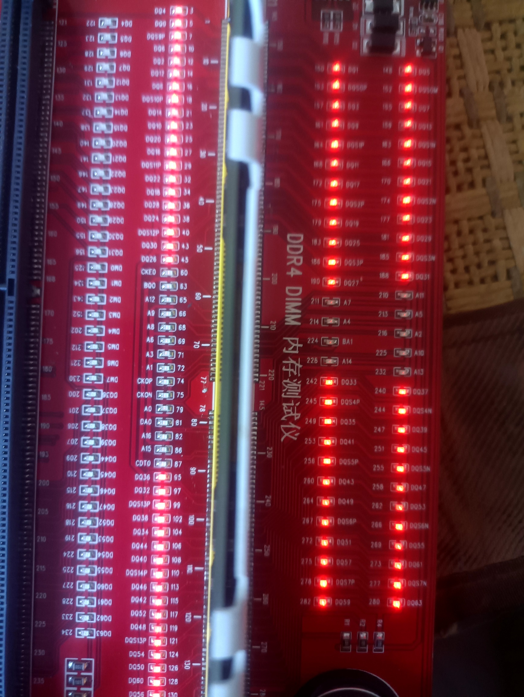

DDR4内存,显示卡这样是什么故障?

颗粒有问题

个人觉得颗粒虚焊,根据不亮灯找。
