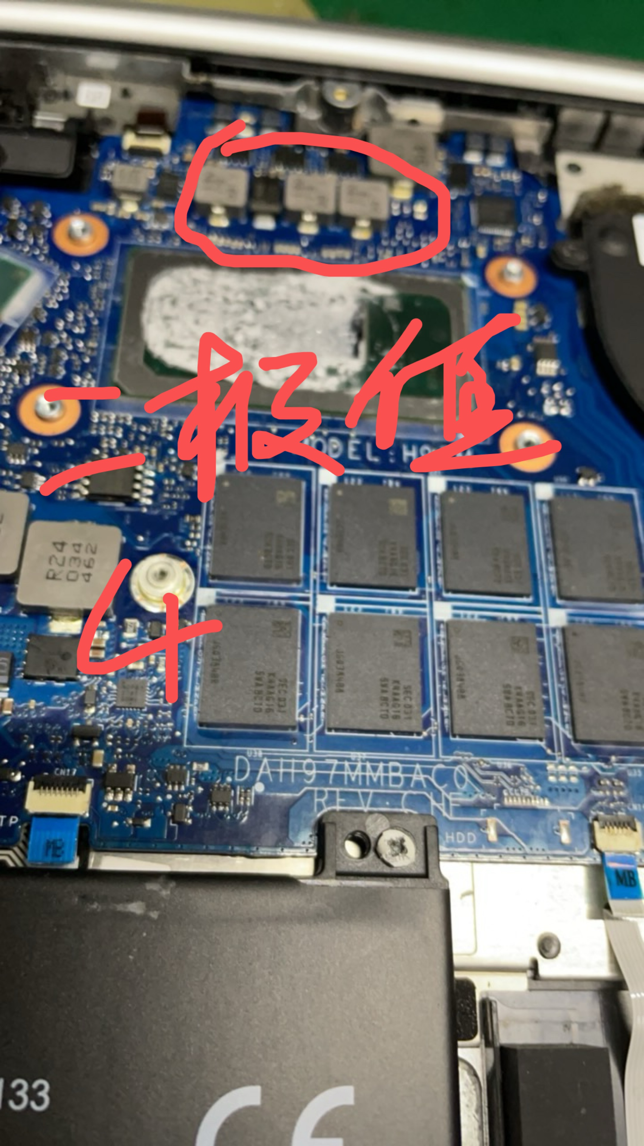

标题: 这款是荣耀的H97M客户主诉进了茶水4天,开机。
拆机清洁吹干上反复重,看到荣耀画面就掉电了,会U带走了?

重植试下,不一定带走

烧糊的芯片是什么供电,如果是1.8V-PRIM,还对对地U就没了

内存供电芯片,已换上新的芯片,电流上到0.8-0.9,可能板载内存坏了。
