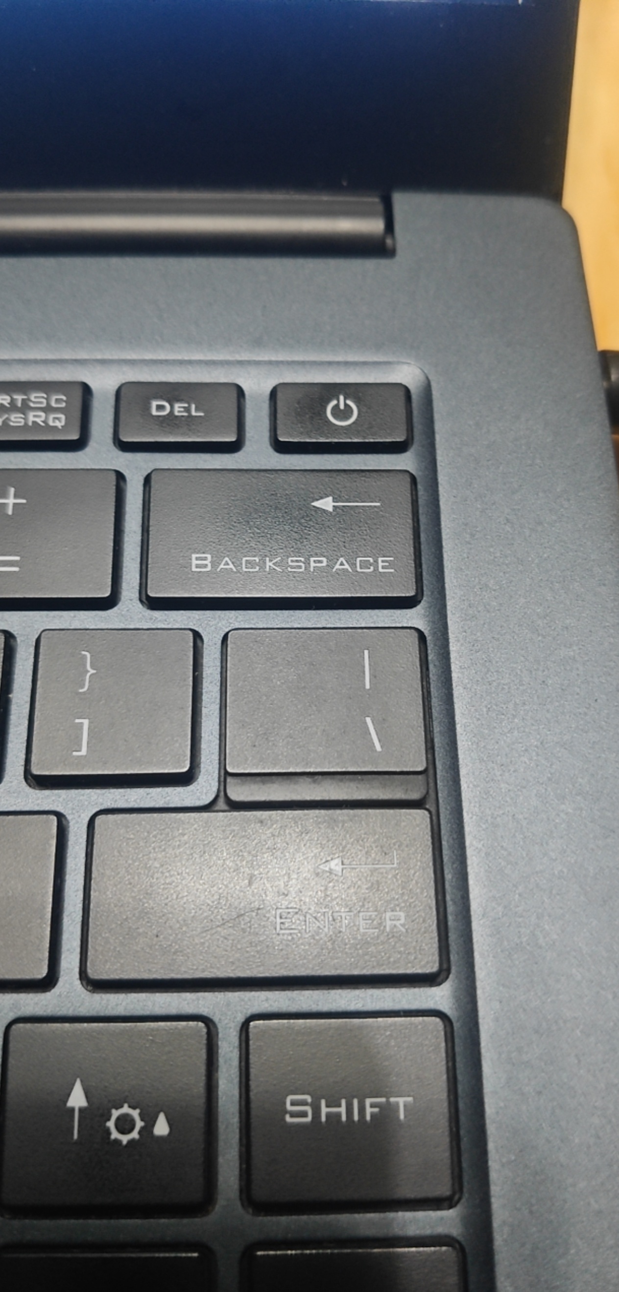

键盘上的这电源开机键坏了,有什么办法可以修复吗?只能换整个键盘吗?笔记本开机键盘

主板没问题,板子上还有个开机键,按下就开机了,最后没办法,在安全锁孔那里粘了个小开关,飞线到开机键上,奇怪的是开机键上怎么是11.3V的电压

在主板上键盘的接口处有单独的开关触点,焊上2根引线接到一个4P的轻触开关就可以了,在C壳侧面空余的空间打孔把长按键伸出壳外,最后再用热熔胶固定就可以了。

我没打孔,飞线后开关放到安全锁孔那里,然后热熔胶固定,就这样将就用吧
