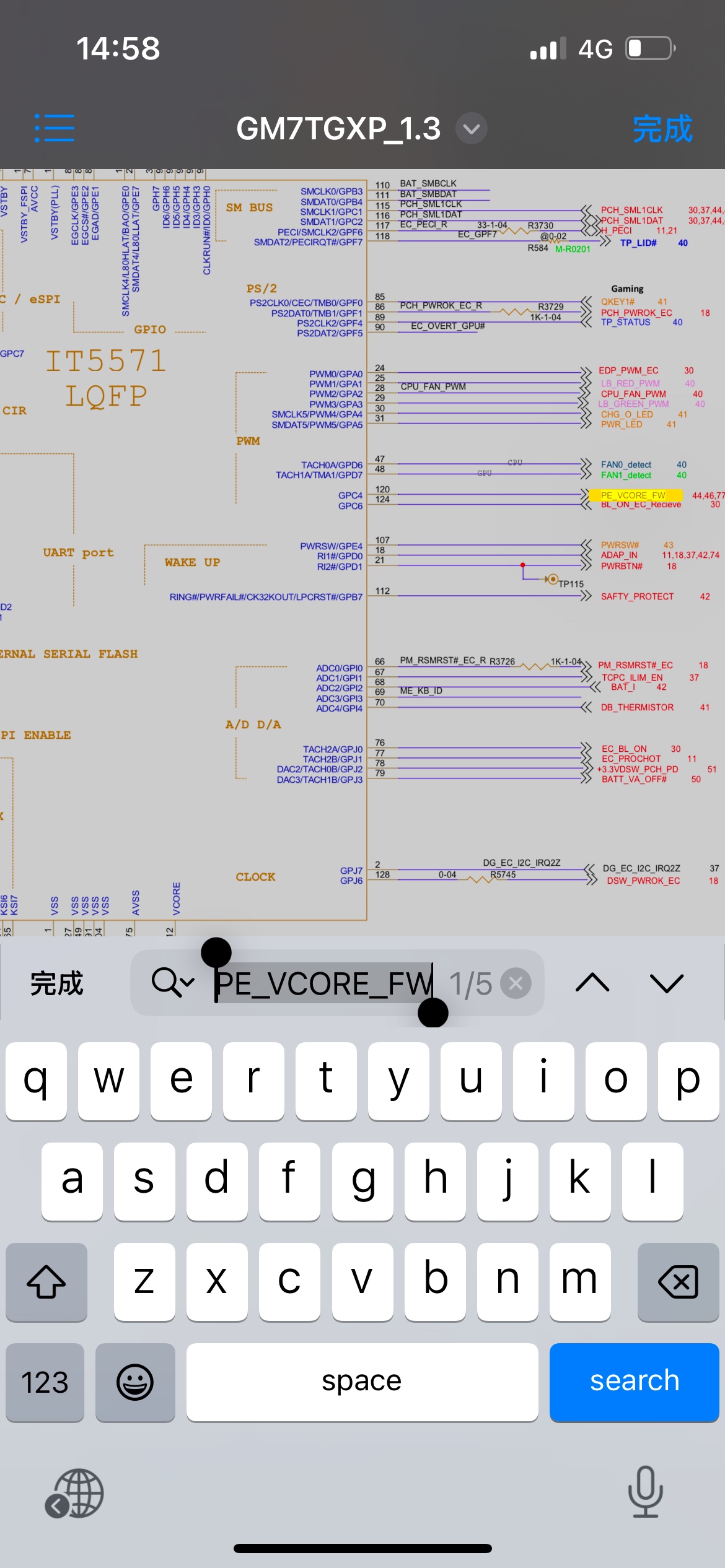

标题: 求救,大佬知道EC这个PE_VCORE_FW待机是不是高电平
有一个电压没有出,MP2940这个芯片多PE脚连的EC这个脚,测得没有电压,EC怎么才能发出,或者说这个就是低电平
作者: 84106846    时间: 2025-12-31 09:54
这是个编程接口
作者: 修不好头疼    时间: 2026-1-1 11:20
84106846 发表于 2025-12-31 09:54
这是个编程接口
这个PE应该不是吧,就一个脚
作者: 84106846    时间: 2026-1-1 11:25
修不好头疼 发表于 2026-1-1 11:20
这个PE应该不是吧,就一个脚
用的时候就是,不用的时候接到地,你看看PDF ,上面有描述

作者: 84106846    时间: 2026-1-1 15:29
你这个是不是VID信号到PCH虚焊,或者是VID上拉没出,2个VID为0所以没有出AUX
作者: 修不好头疼    时间: 2026-1-1 18:14
大佬刚才测了下两个都有上拉,电阻两边都有电压,是不是没问题

作者: 修不好头疼    时间: 2026-1-5 09:44
换了一个料板还是没出,后面外部电路加焊了一下,就出来了
作者: 84106846    时间: 2026-1-5 14:57
修好了啊,可以的
作者: 修不好头疼    时间: 2026-1-7 08:56
84106846 发表于 2026-01-05 14:57
修好了啊,可以的
修好了!感谢大佬解惑,之前一直纠结这个,就是周围电路问题加焊了下就好了

作者: 阿伟死了    时间: 2026-1-7 14:38
VCCINAUX的开启是1.8V的pg不出供电可能是电阻变质了。遇到过好几个电流检测的
作者: 修不好头疼    时间: 2026-1-8 10:07
MP2940的PG吗还是上级给它的PG,上级给它的PG正常的
