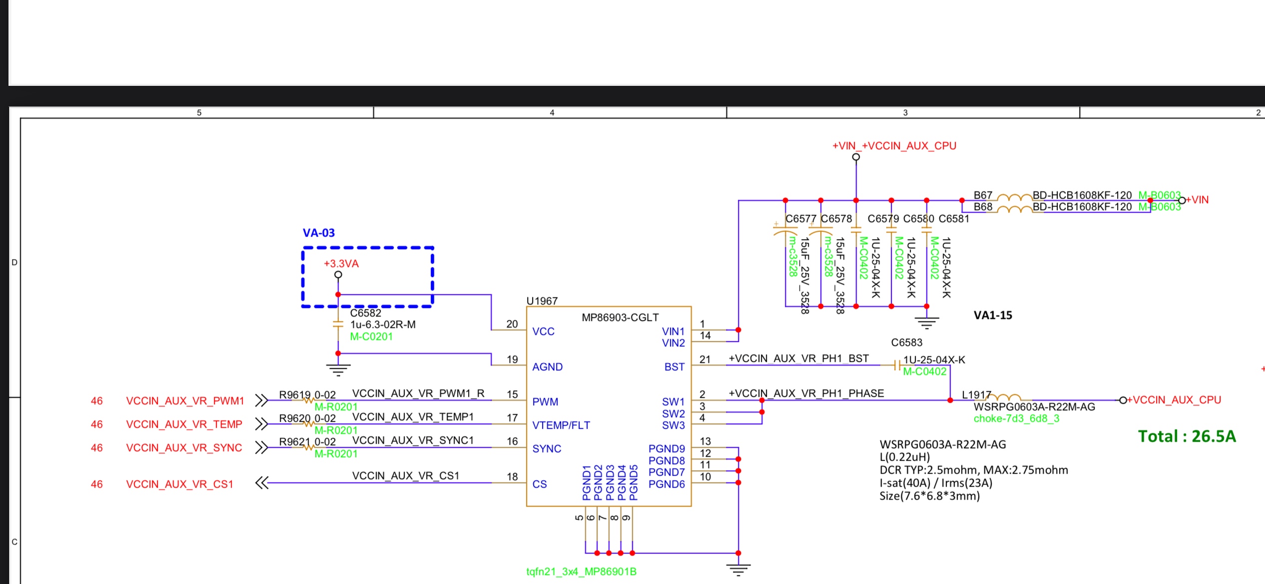

主控是MP2940AGRT.不知道它要满足什么条件才出pWM.,pWM脚有电压,但是示波器测了没波,U1967也没输出,

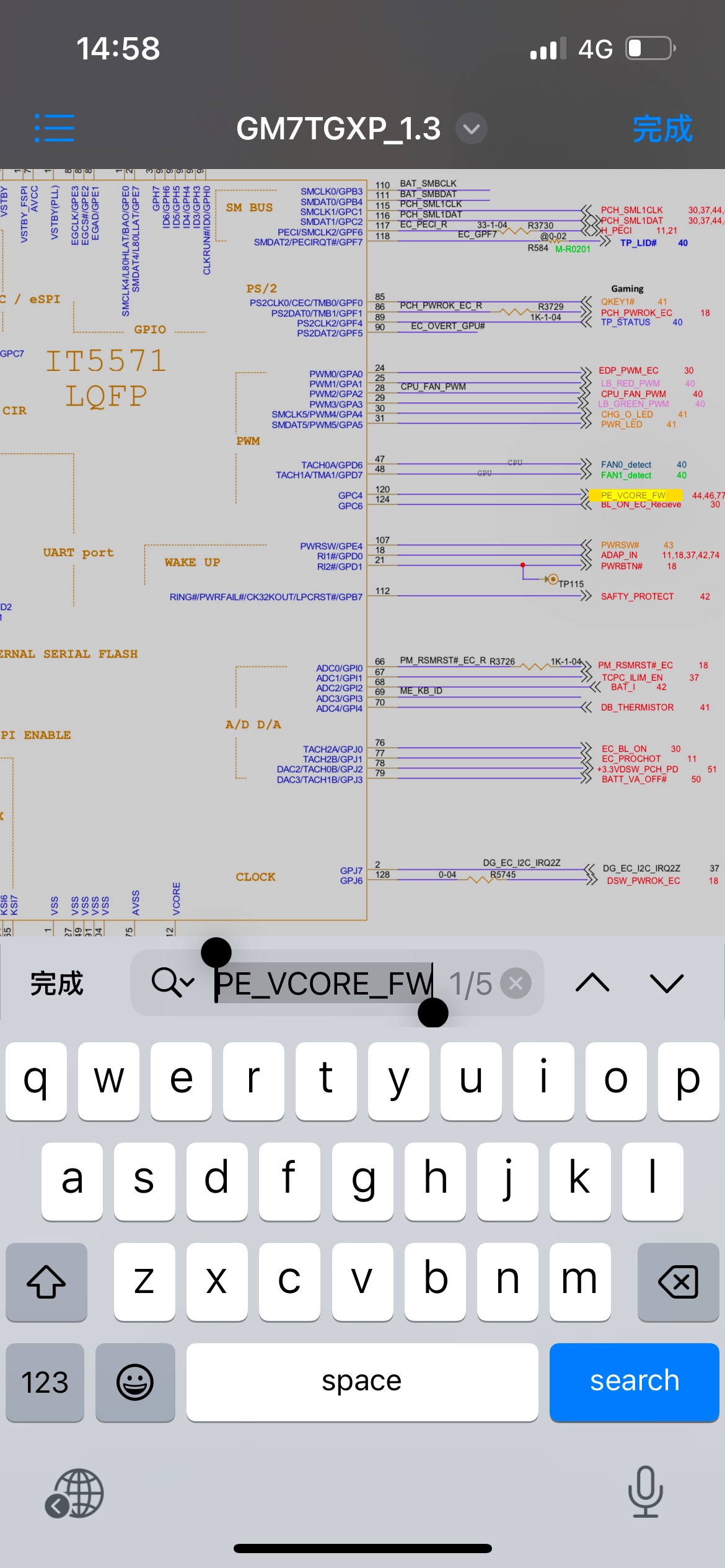

EN有2.6v,vin也有1.2v,PE没有,PE是EC发出来的,
这个供电电感测得对地有300多,没电压
