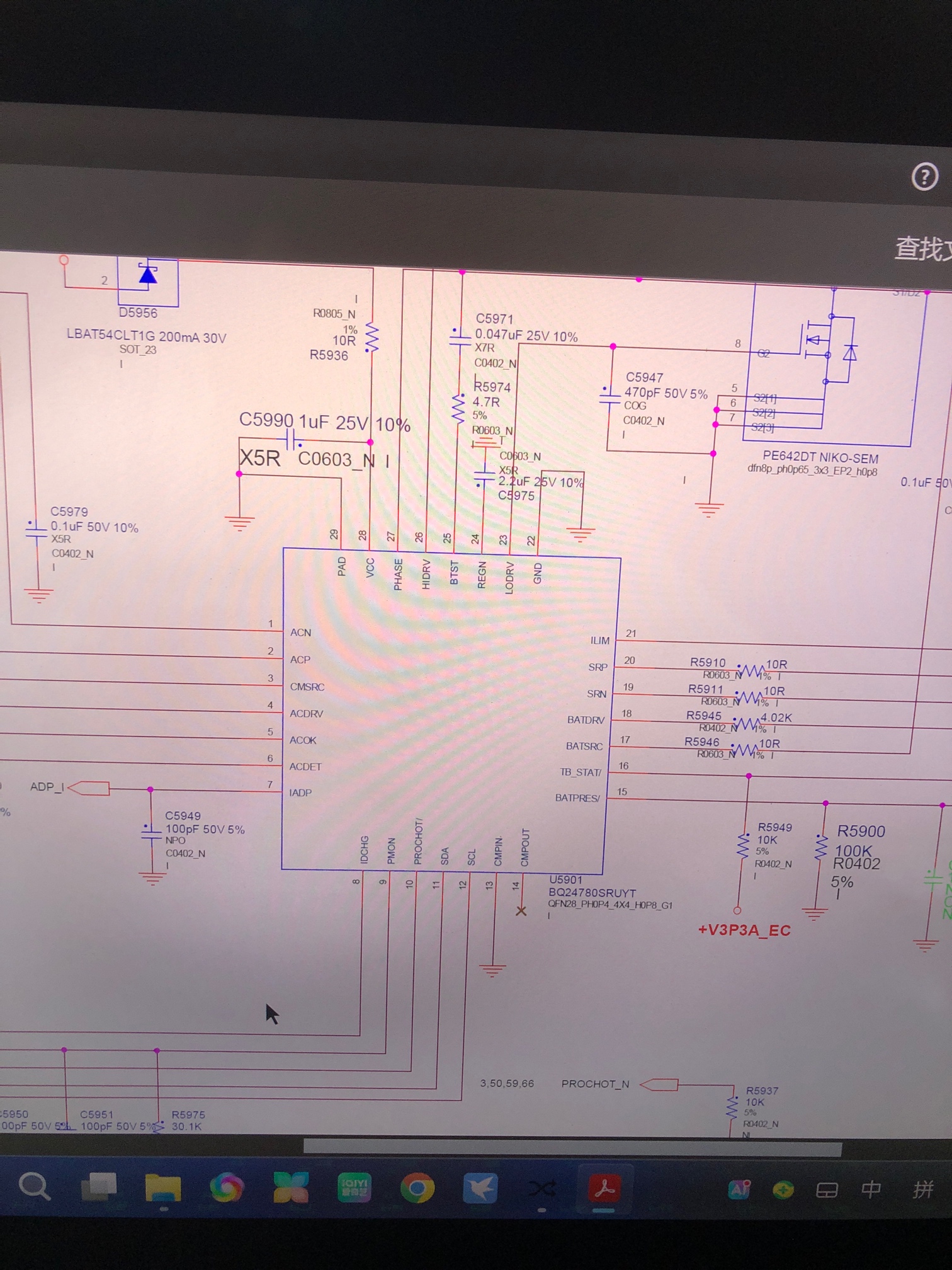

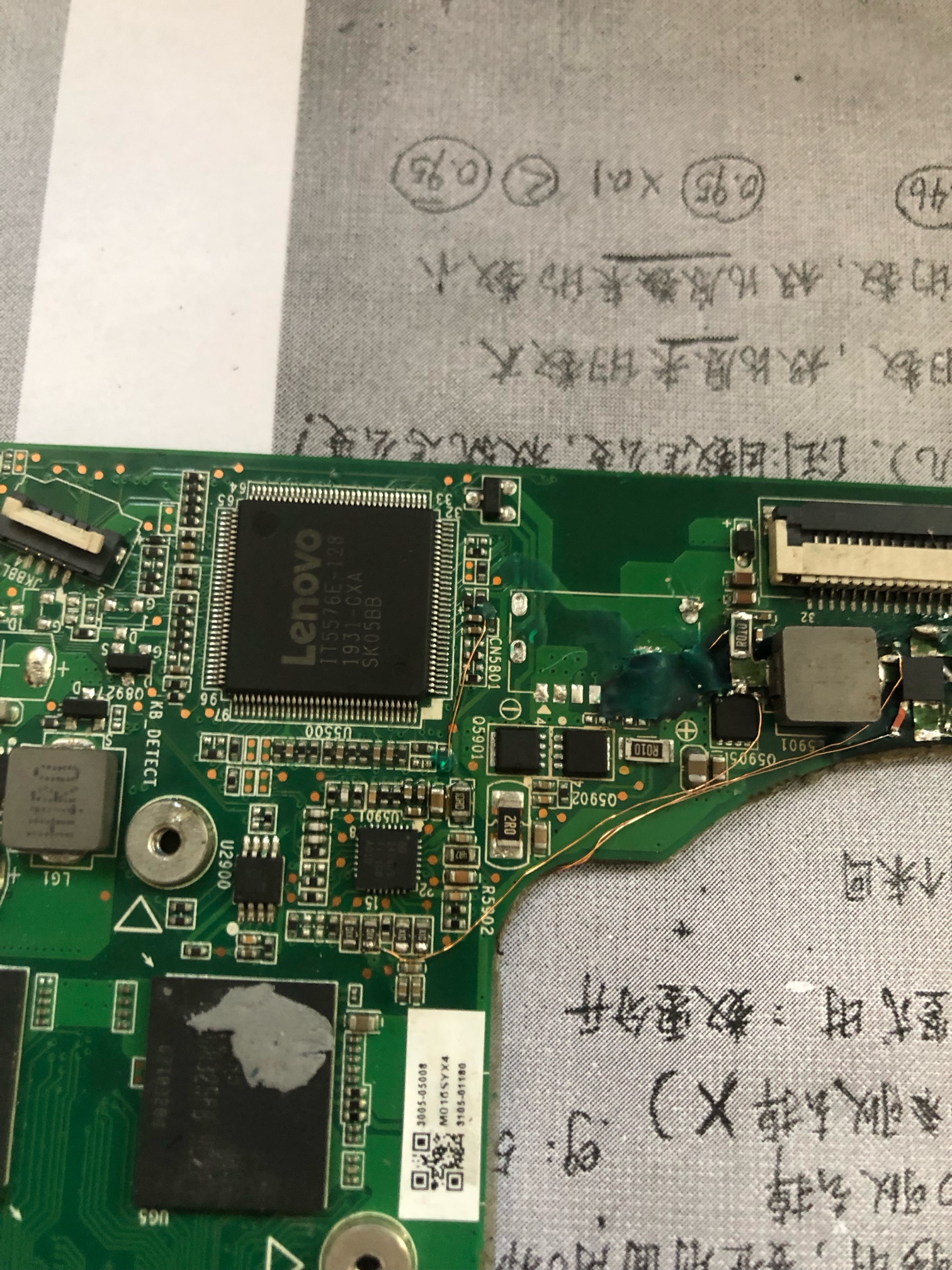

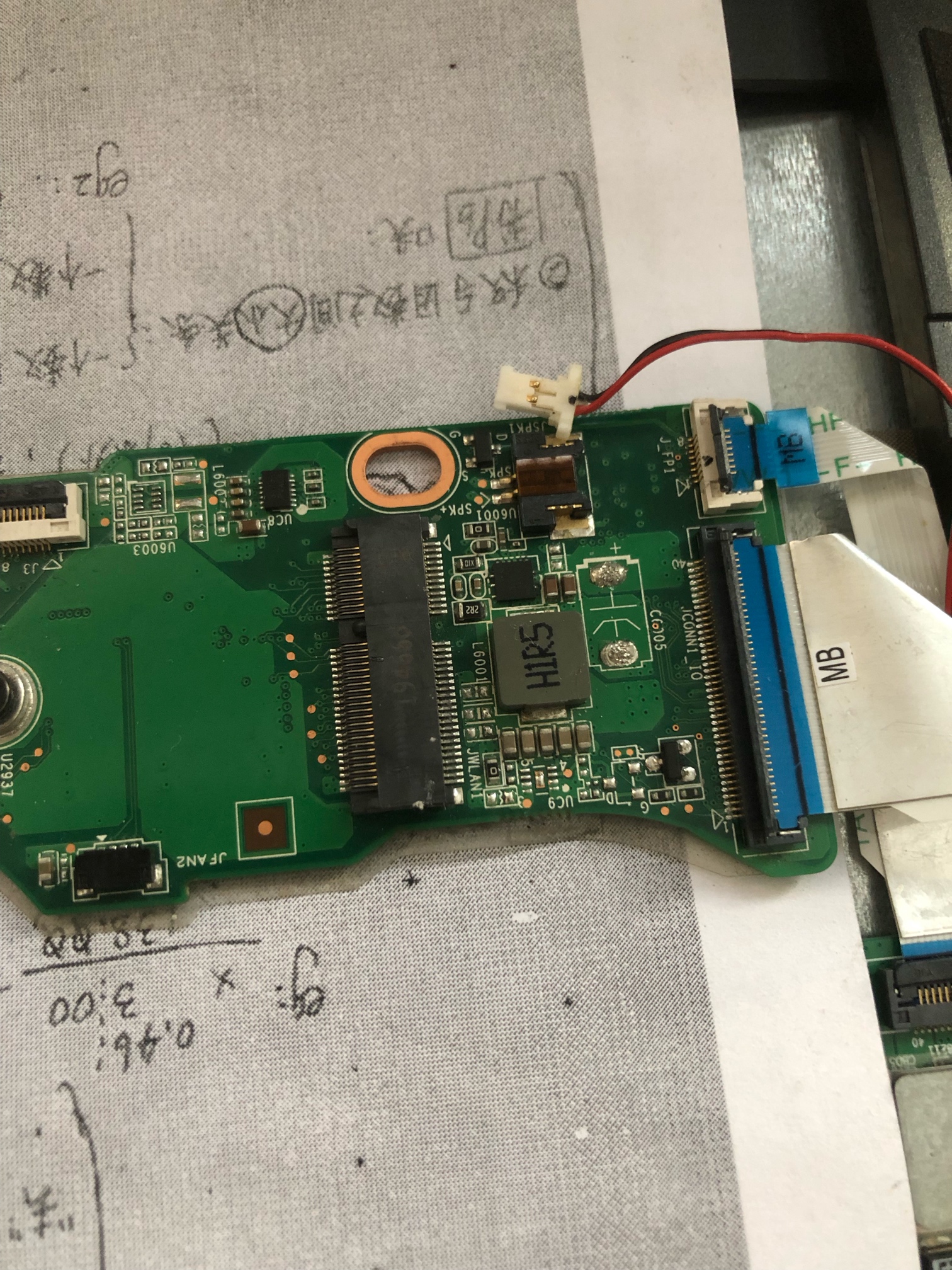

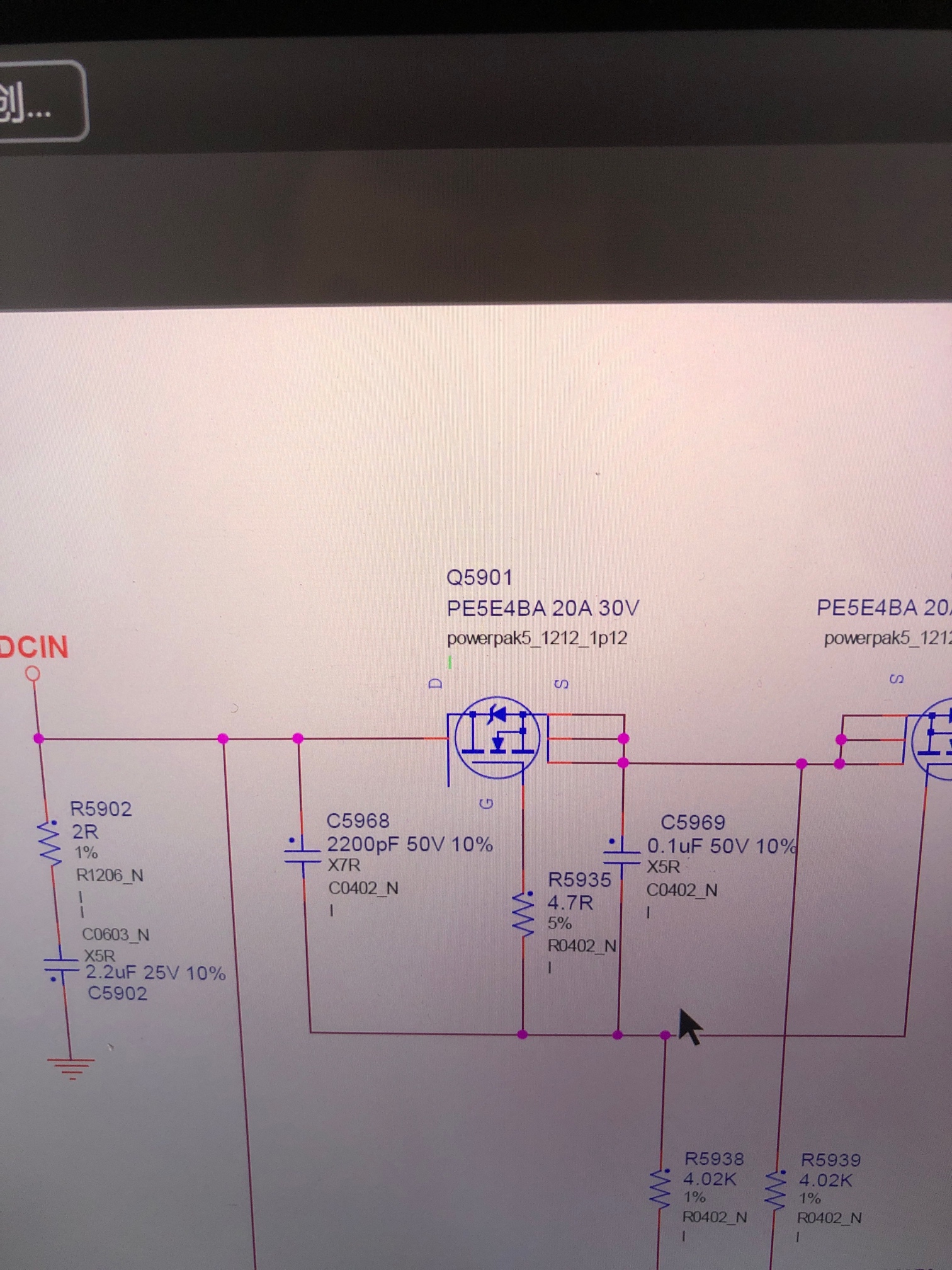

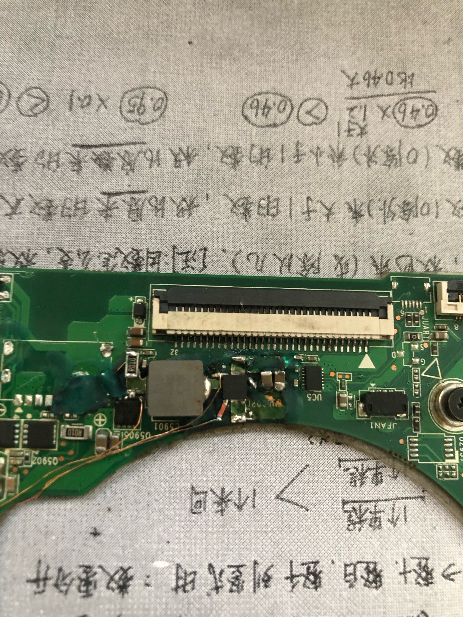

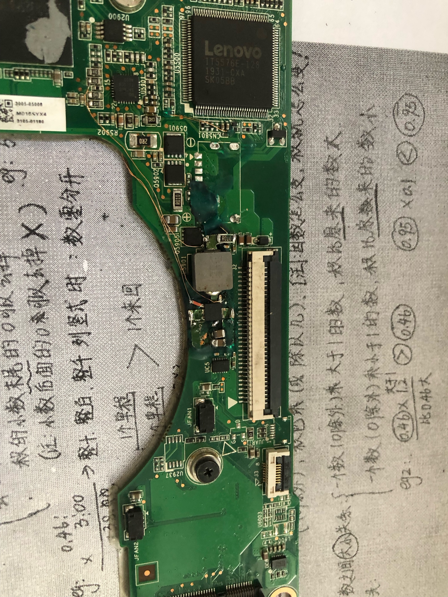

查看: 488|回复: 0
之前的短路后续,本来就想放弃的最
发表于 2025-12-25 16:50:35 | 只看该作者 回帖奖励 |倒序浏览 |阅读模式 �
之前的短路后续,本来就想放弃的最后还是咬咬咬牙坚持把它修出来了、公共点对地大短路、本来通过烧机大法、挖地三尺把它弄成不短路了,我己为弄好了把所有元件补上去结果还是烧得短路,此时已经陷入绝望了,放了几个月、现在闲了拿来慢慢分析、终于找到问题了,首先Q9501软击穿、还有一同更换了充电芯片BQ2478s问题终于解决、飞了很多根线、EU5902Ic焊盘都烧没了自己手画焊盘硬接上去的
