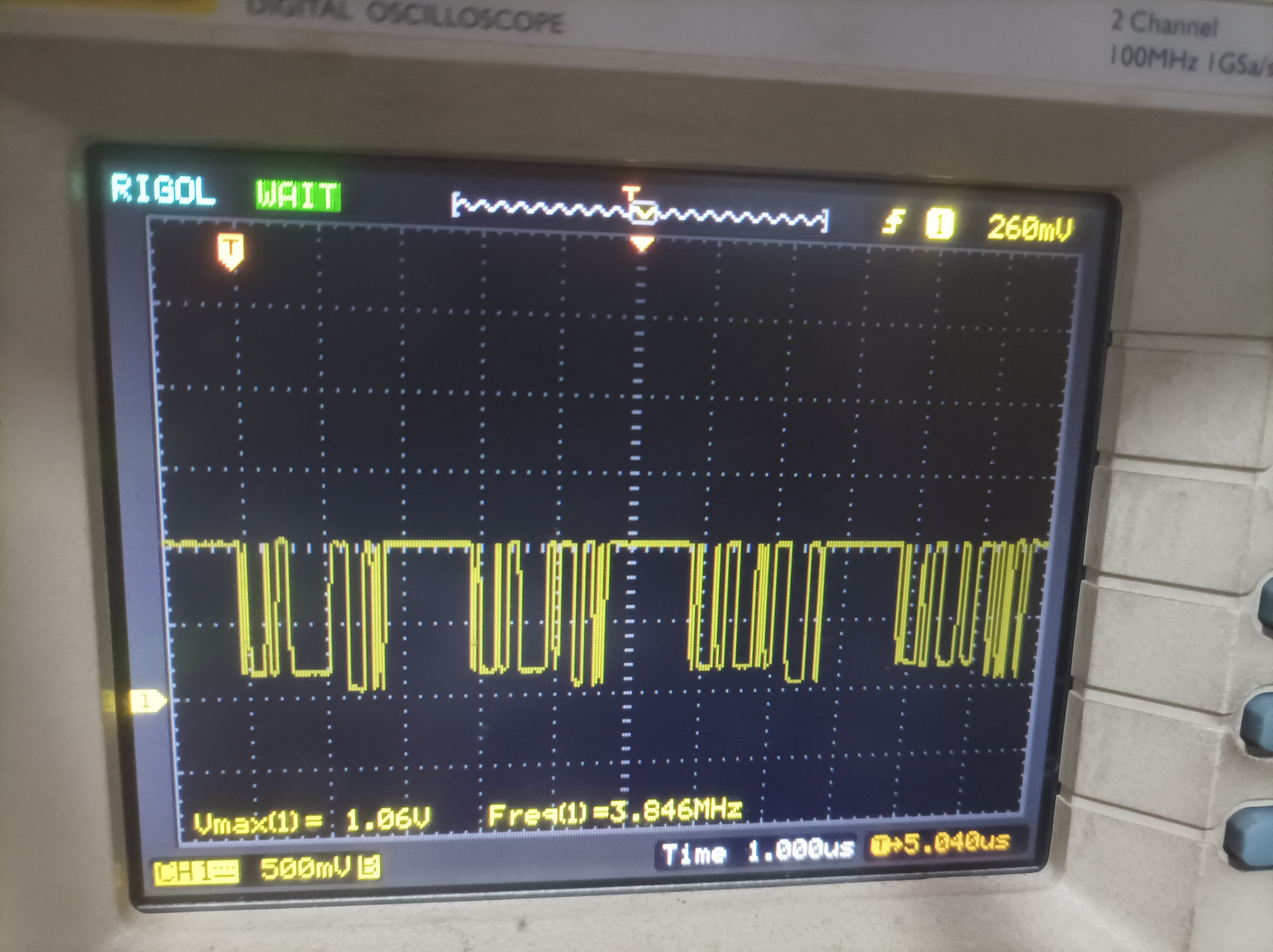

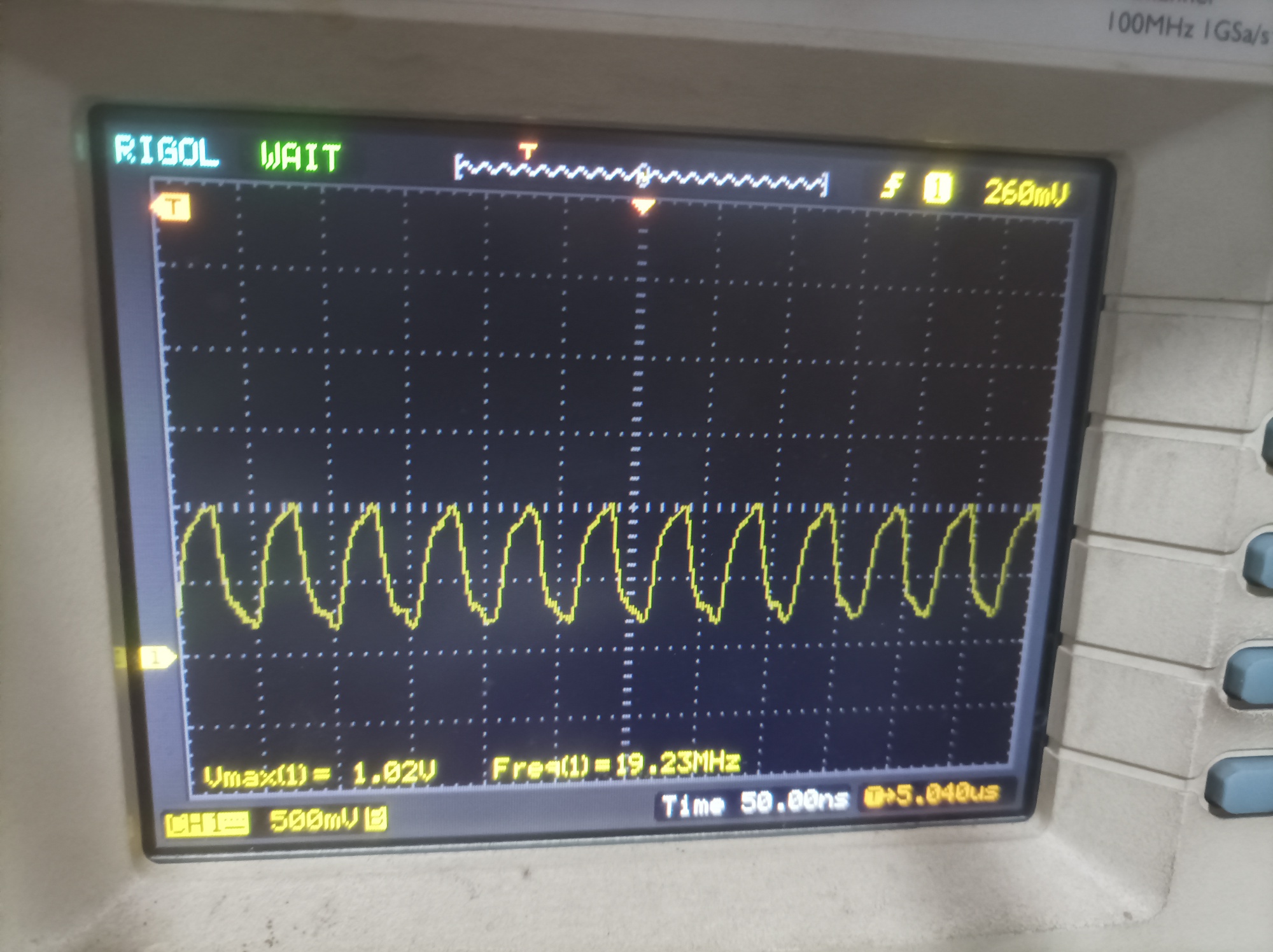

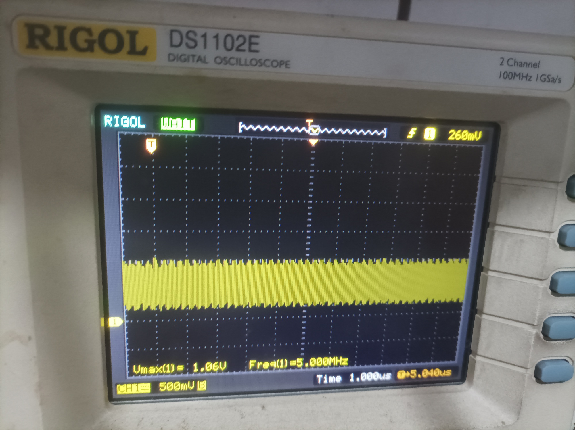

如题,不出+VCC_CORE,示波器检测SVID_DAT_PWR_CPU正常,每次上电都有波形,SVID_CLK_PWR_CPU有时有,有时无,不论有无,都不出cpu供电。RC66  100欧姆电阻变大,换了一个。RC267,RC390,Rc391检查了,没发现问题。望各位大神指点迷津。
作者: liupinganxinkej    时间: 2025-12-24 16:44
SVID_CLK_PWR  SVID_DAT_PWR
上波形图
作者: 李凤谋    时间: 2025-12-24 17:03
波型如图
作者: 李凤谋    时间: 2025-12-24 17:08
上波形图
波形符合要求不?

作者: liupinganxinkej    时间: 2025-12-24 19:19
李凤谋 发表于 2025-12-24 17:08
波形符合要求不?
波形很详细,由此证明CPU已经正常发出SVID信号

作者: 李凤谋    时间: 2025-12-24 21:49
sda每次上电都有。clk有时上电有,有时没有,无规律。sda和clk不应该是由cpu同时发出的吗?
