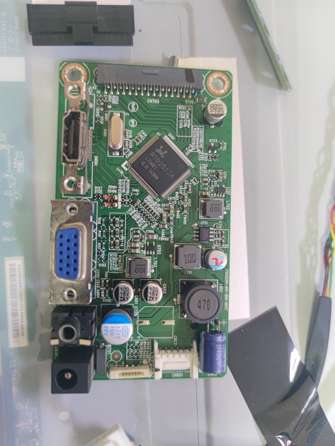

aoc27寸花屏,麻烦大佬帮看看是屏的问题?还是控制板的问题?
作者: 董晓亮    时间: 2025-12-12 17:54
屏坏的几率大一些!
建议还是先测量一下关键点电压
作者: VXb25DST    时间: 2025-12-14 14:41
还有哪位大神指点一下么
作者: liteng    时间: 2025-12-15 10:11
也不说个型号,看看某个COF 是不是有进水有损伤打火了,如果COF没事,就是液晶玻璃侧边有短路的
作者: VXb25DST    时间: 2025-12-15 11:45
aoc 27B1
作者: VXb25DST    时间: 2026-1-9 16:01
有哪位大神帮指点一下
作者: bfmyqiq    时间: 2026-1-9 17:15
肯定屏问题了,我没估计错的话应该是京东方屏,逻辑边板一体的,不好搞哟。
作者: 天奇电脑维修    时间: 2026-1-10 15:25
屏边板问题 ,要专业修屏机
