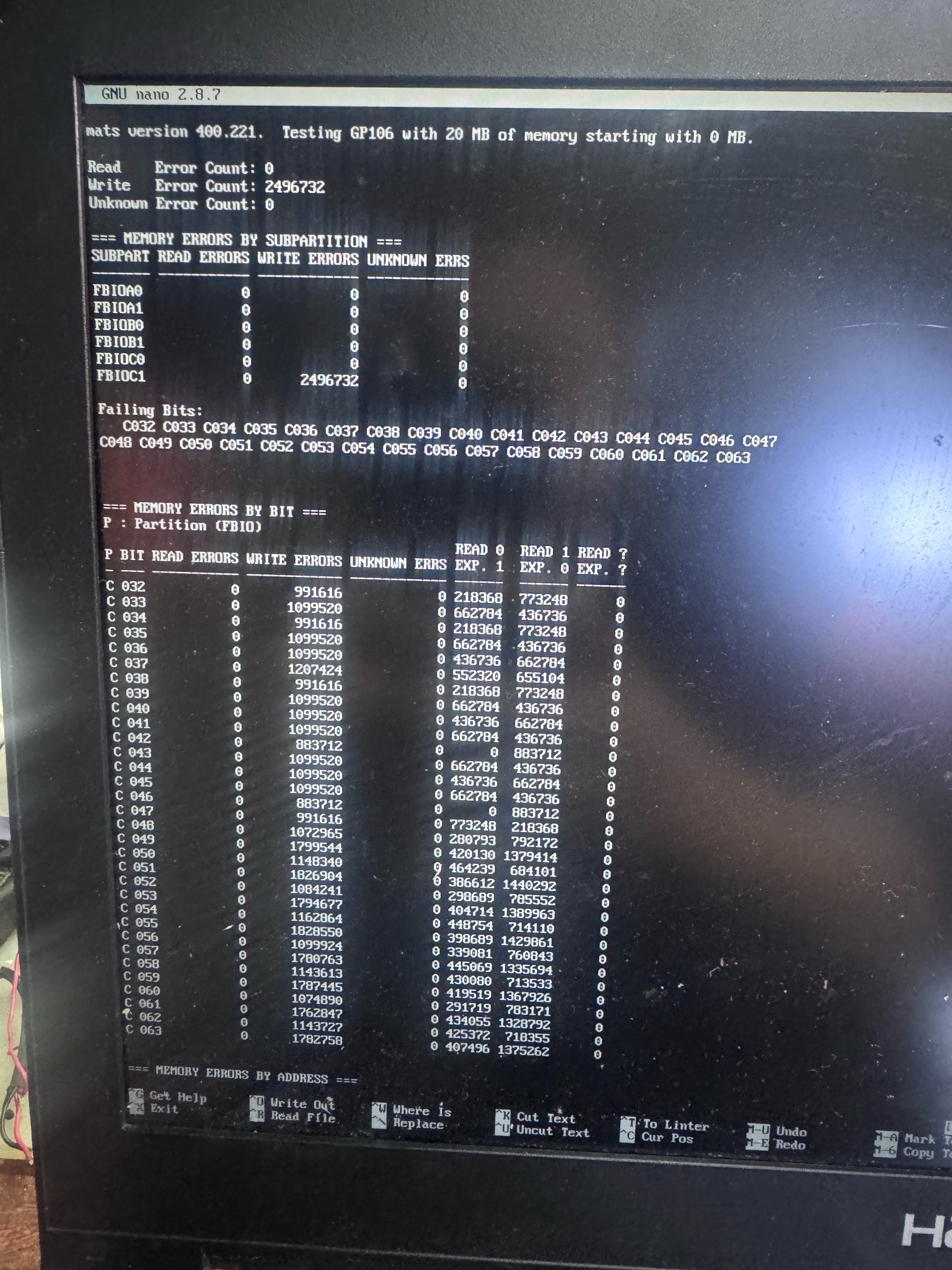

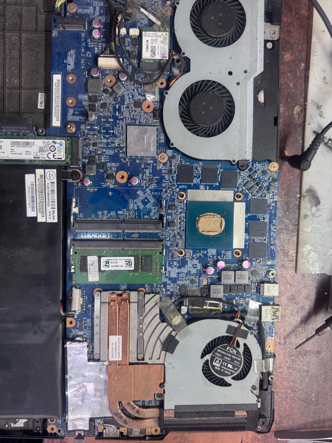

麻烦问一下那个显存坏了,谢谢
作者: 雨过天晴007    时间: 2025-12-12 14:32
倒数第二个坏了,换了之后如果还是不行就要换核心
作者: 84106846    时间: 2025-12-12 14:58
GPU有标识的对角开始
