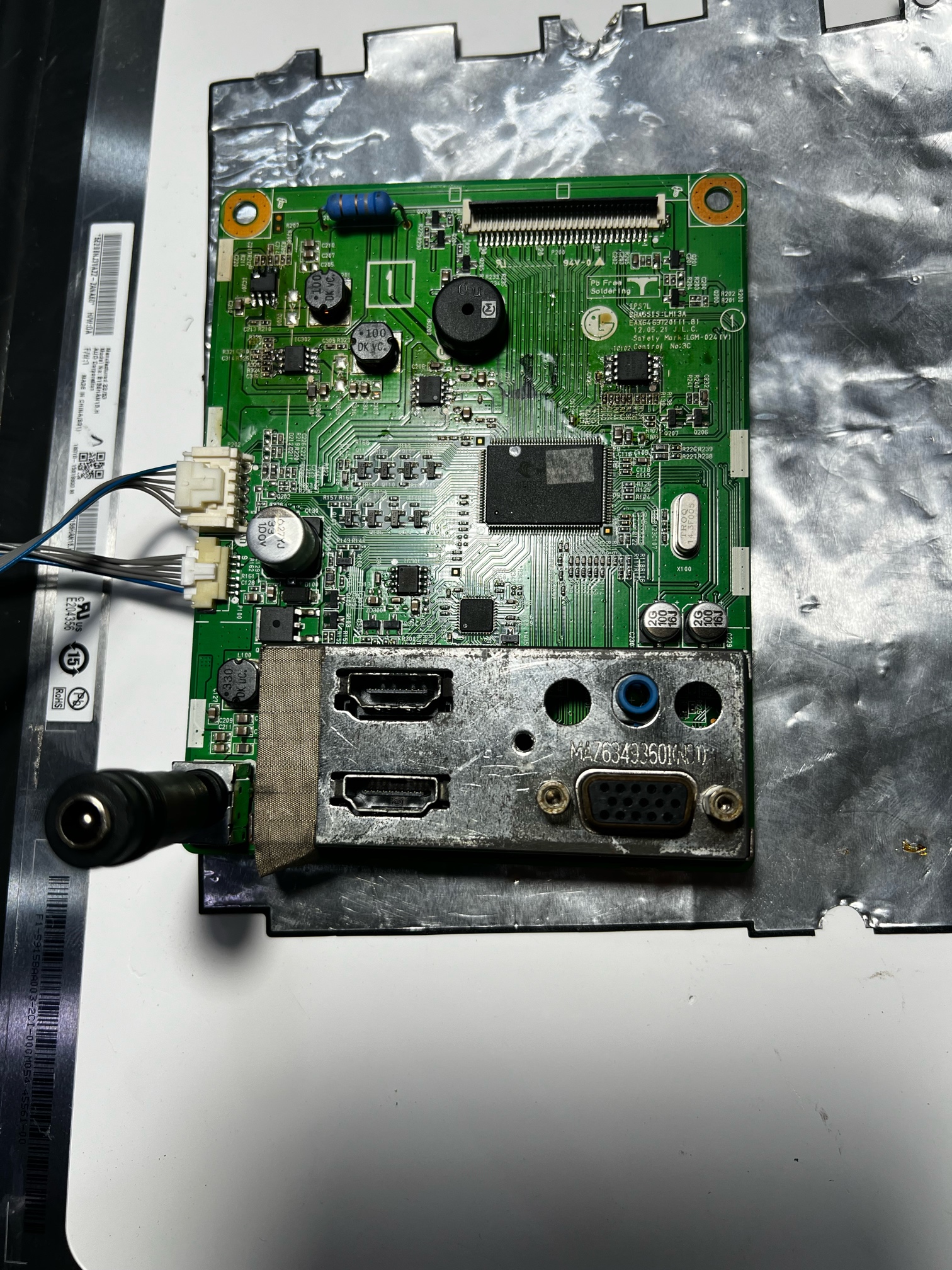

关于LG IPS277LY刚拿到手时候测试主板各项供电正常但是不开机(主板按键是触摸的)但是找了个好的也不行后

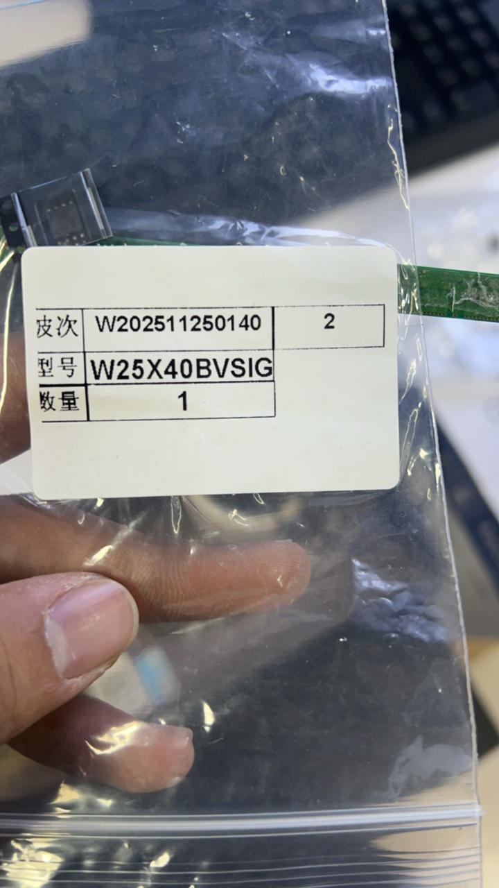

可以考虑更换驱动板存储芯片(蓝色箭头)
芯片型号为图三
也可以尝试更换按键控制ic(黄色箭头)
型号可以参考图四
即可解决此问题(此款显示器带蜂鸣器如开机会有声音提示)
驱动版程序可以转https://appapi.chinafix.com/mag/circle/v1/forum/threadWapPage?tid=1167724&themecolor=f30c5c&circle_id=129&p_u=1553833
这位大哥帖子
