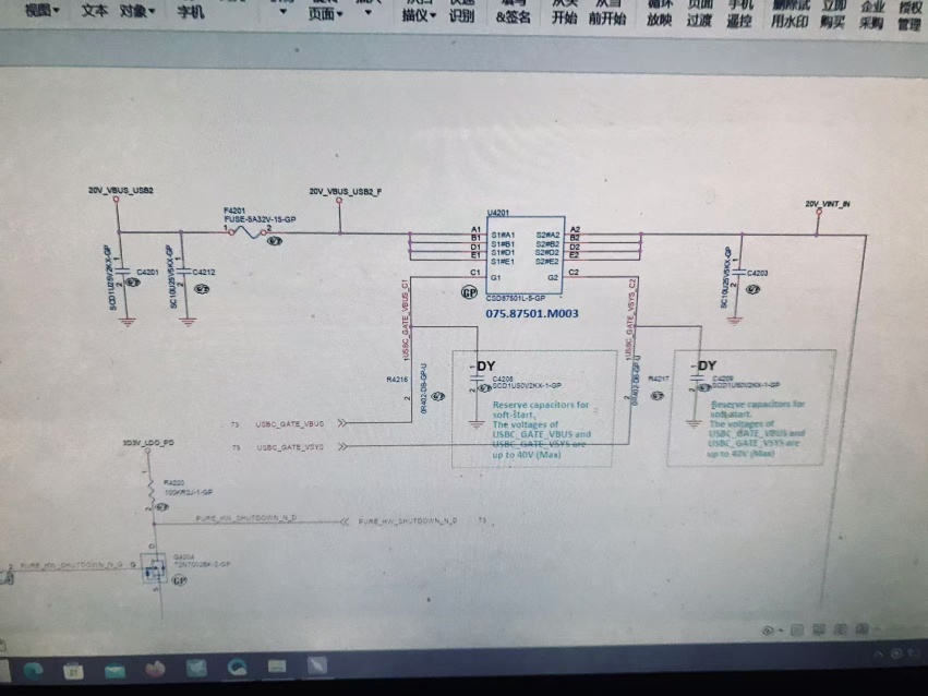

标题: thinkpad S2 gen6 不通电 维修
通病  短接
作者: 恋上【妳的床】    时间: 2025-12-10 09:47
直接短接不会影响充电吗
作者: 张大彪    时间: 2025-12-10 10:30
不影响充电,但是会烧设备。一烧一个准
作者: hyy    时间: 2025-12-10 11:05
短接就告诉客户这个口只能插充电器,别的不能插就好了
作者: 84106846    时间: 2025-12-10 18:22
装2个N MOS就OK了
作者: liupinganxinkej    时间: 2025-12-10 19:12
这个很常见,但这个芯片不太好焊接
作者: zwjxidian    时间: 2025-12-11 08:32
学习了,感谢分享经验,U4201 U4202
作者: 维修钻研小菜鸟    时间: 2025-12-18 12:39
两个C口的话有个省钱的方法就是一个短接,另一个不短接,不短接的做外接TYPE-C设备供电用,短接的做充电器充电用,这种情况下只需要告诉客户短接的口只能充电用,不能外接设备,不然就会烧,不短接的口只能外接设备用,插充电器就充不了电。当然最好的办法就是pd芯片和两个玻璃隔离管一起换,更耐用一点。

充电应该不影响,但是插U盘烧不烧就不好说了

这个芯片玻封的吧,不好换

不交代清楚,客户一插C口高价值外设估计杀人的心都有
