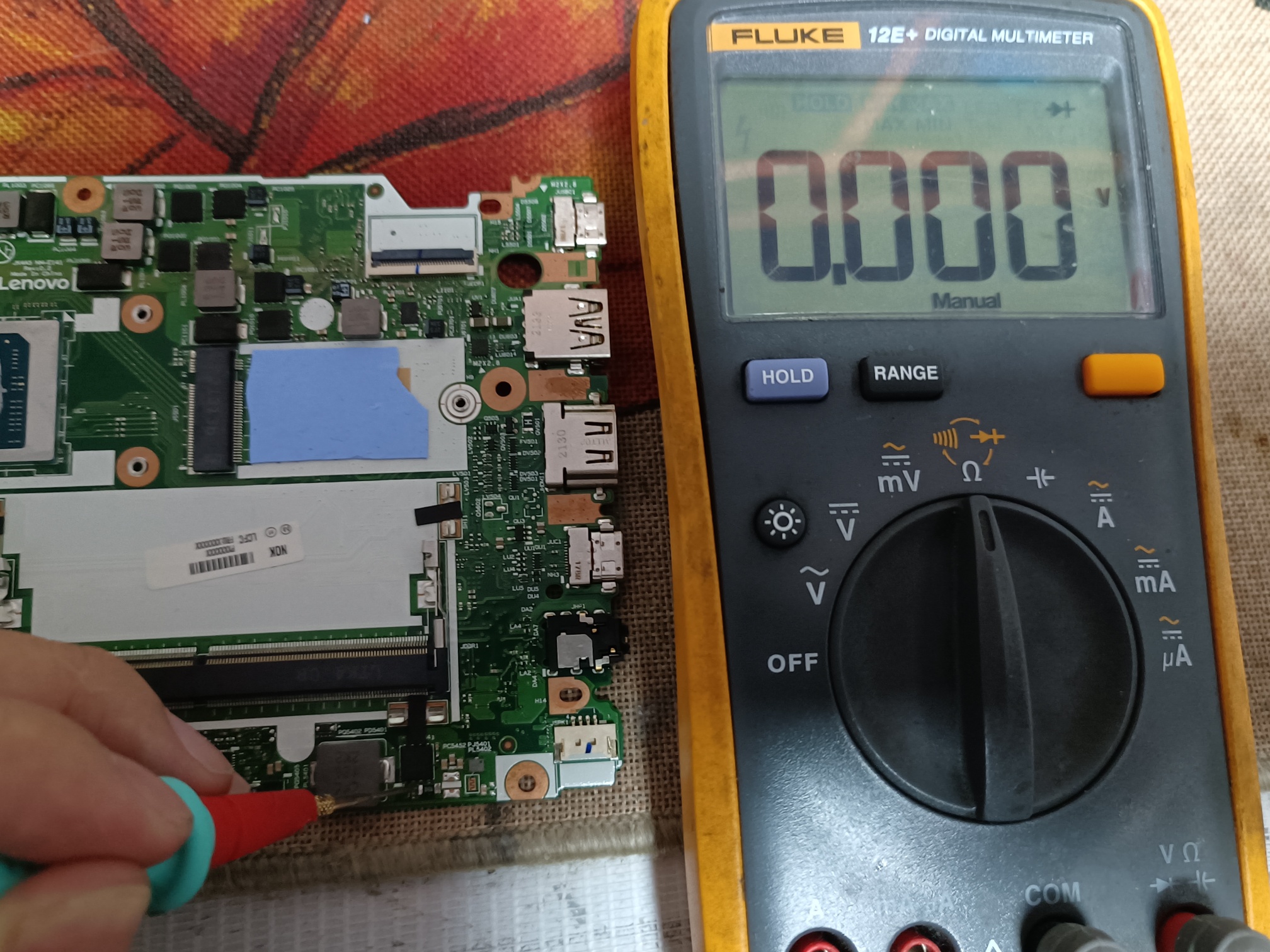

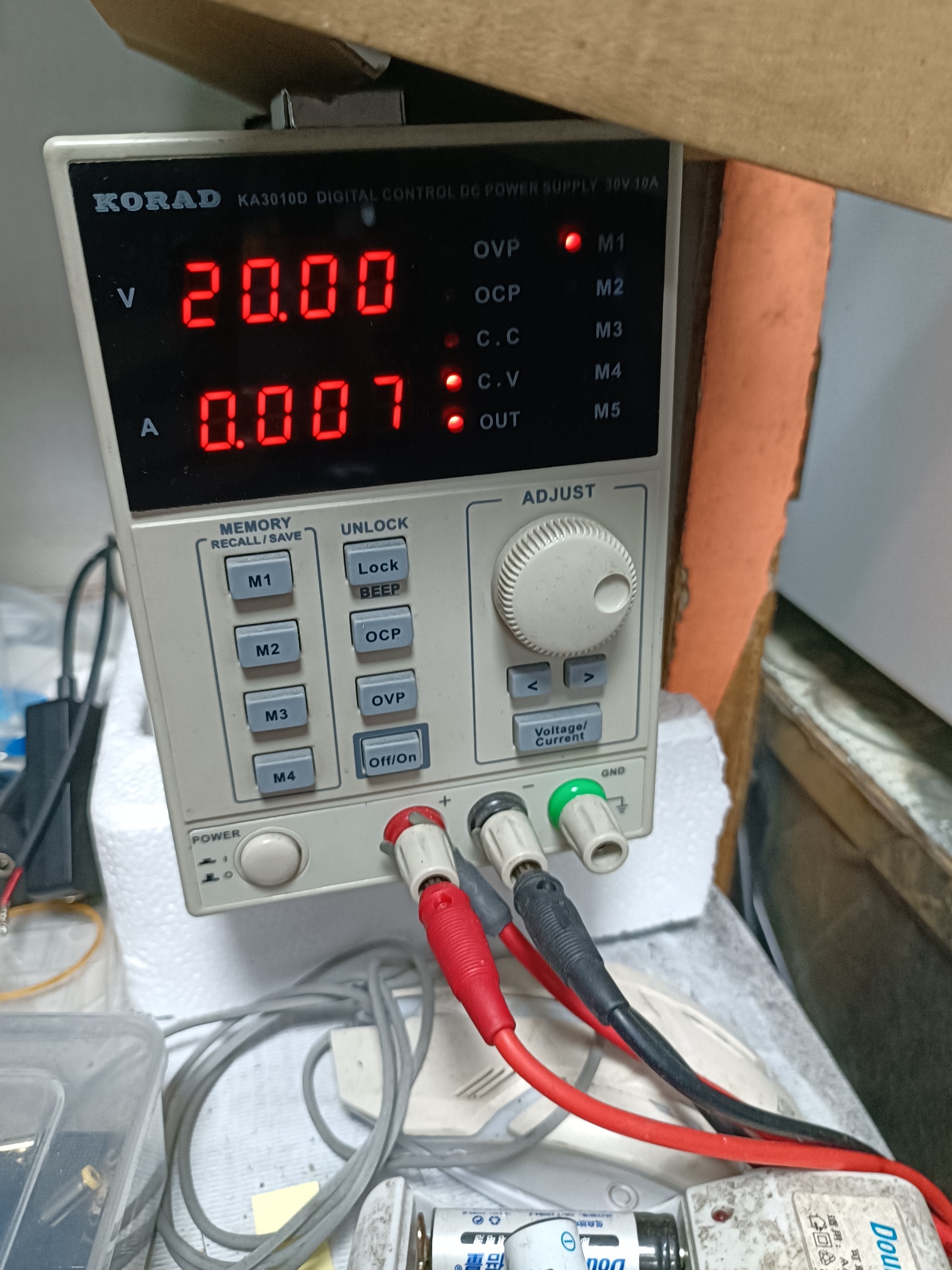

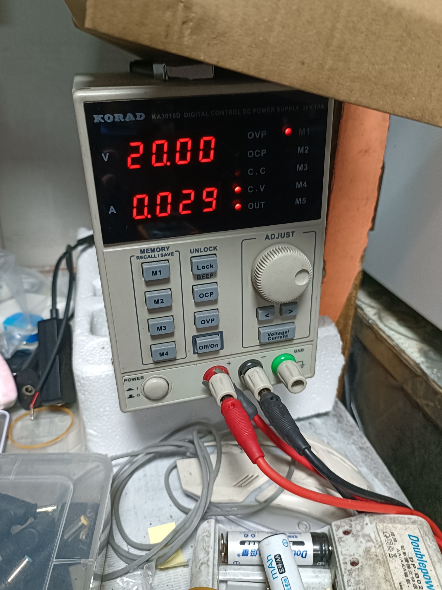

板号NM-E141,客户描述电池能开机适配器无法开机和充电。用可调电源发现电流上到0.029会掉电到0.007。

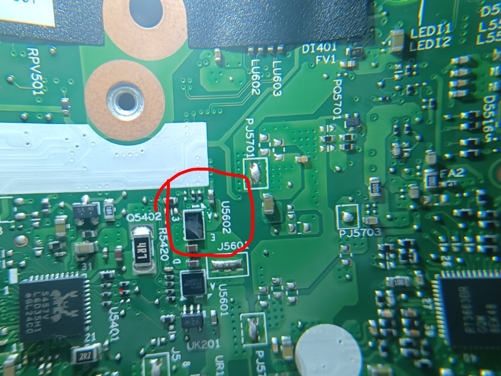

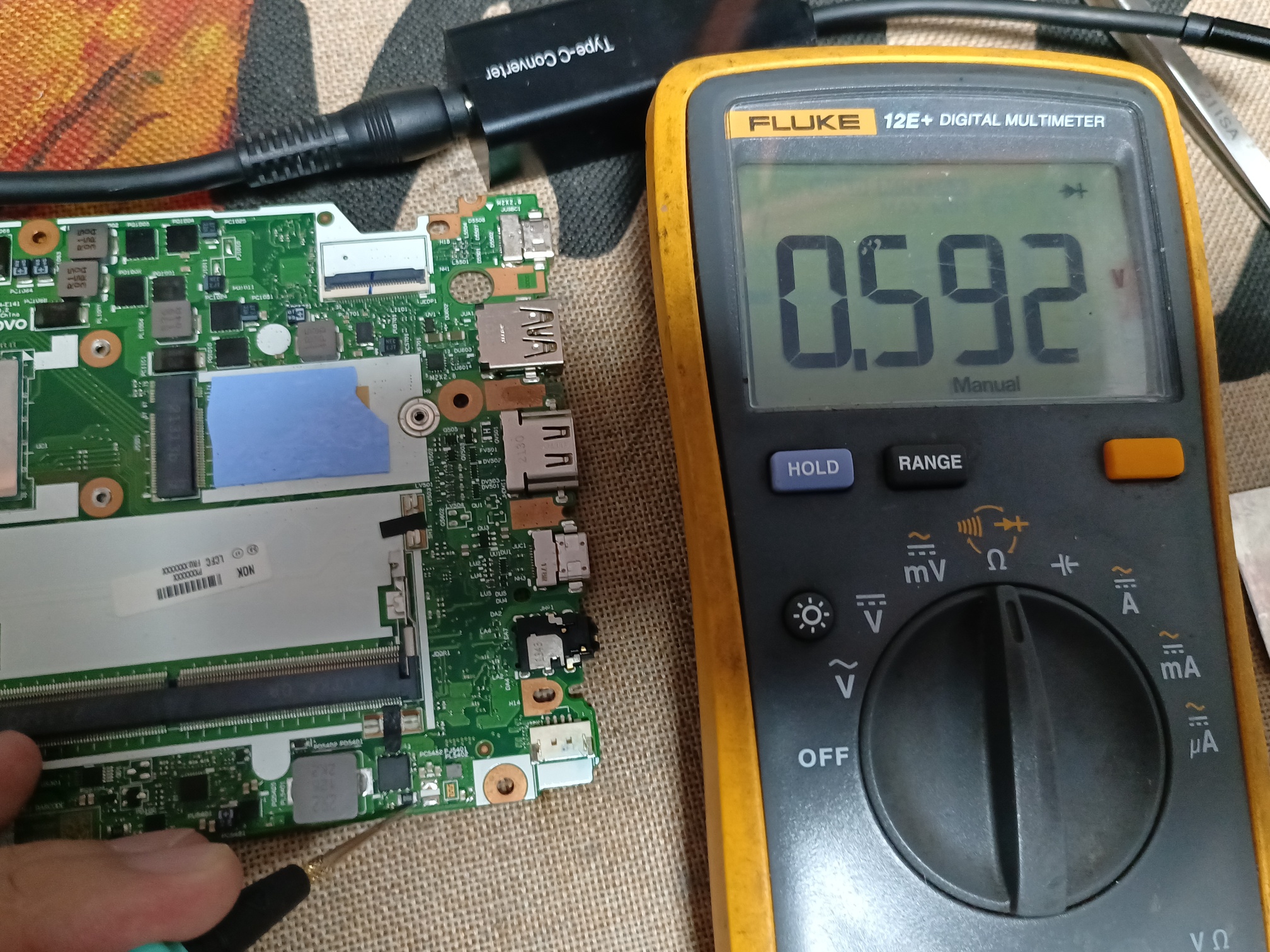

拆开发现公共点短路,仔细检查了一下主板发现有个元件烧脱皮了。

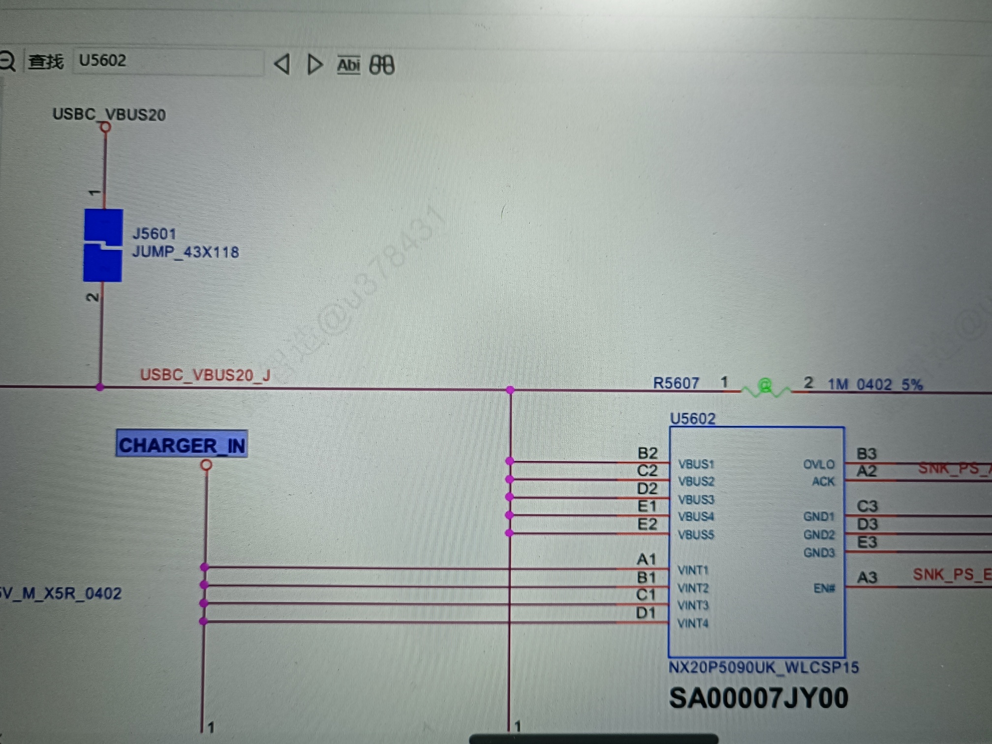

查了一下图纸发现是将适配器电压转换给公共点的一个芯片。拆除后发现公共点阻值已经恢复正常,到此维修完成

84106846 发表于 2025-12-01 23:42
不用装一个上去吗?
就是一个电子开关管,检流用的,装不装影响不大,图纸上标的有个电阻可以替代

电子保护芯片起到过流过压时切断负载与电源的硬链接,防后级短路过流后故障不扩大等作用,需要安装的。
