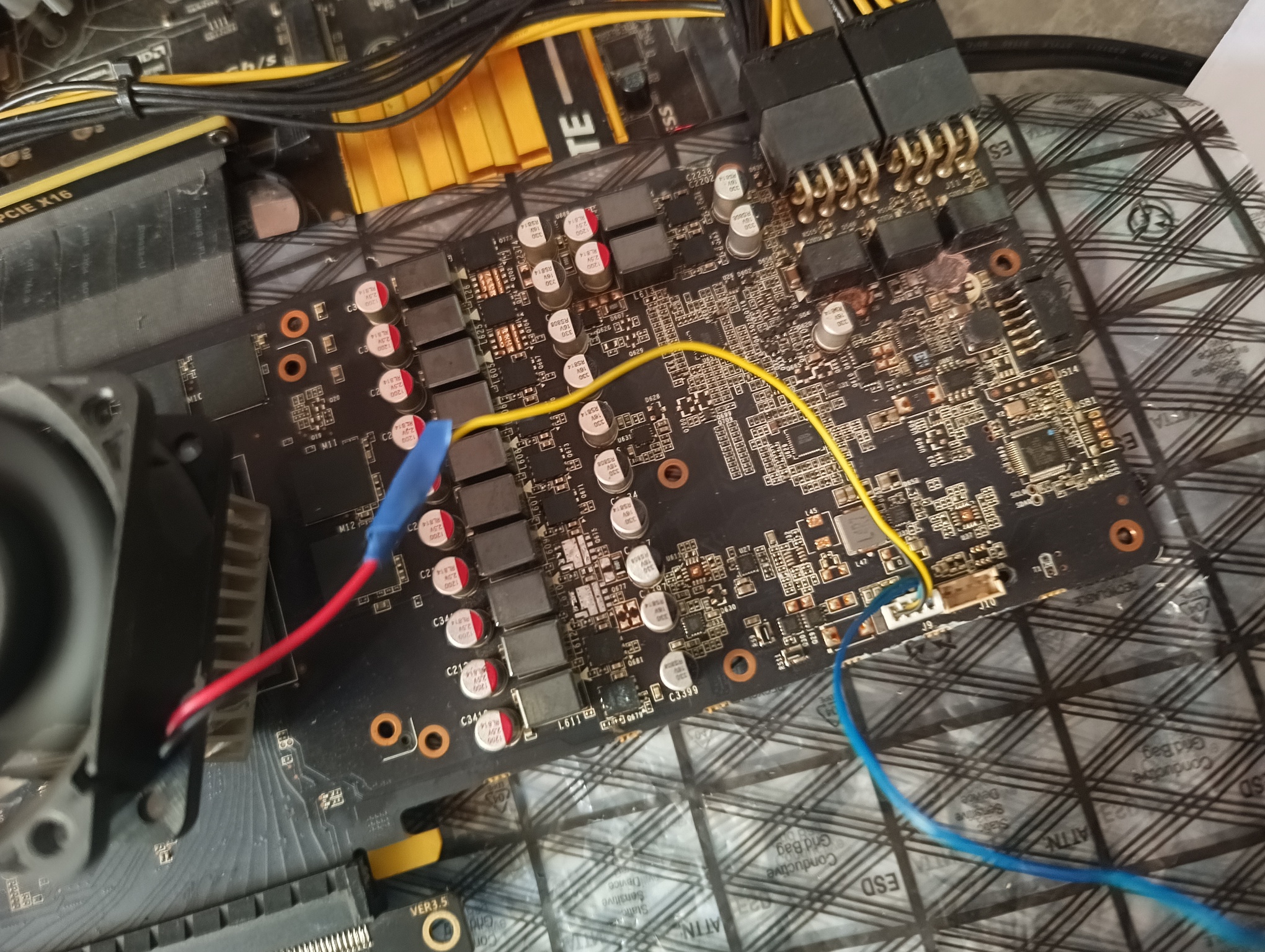

首先,不是说我牛逼,我是说一个赌哥
本人闲鱼赌卡几年了,这个月也是亏得老妈都不认识。我都多次怀疑自己不适合干维修的。
一老哥给我拿来四张卡,全部是12v短路保护
一张2070,烧板的,mos都烧糊两个,一张1066,pex对地1(我修过这么多卡,1060正常都是100以上低于100的都是代码43修不好的),他这个居然屁事没有
一张2060s,5v短,12v短,显存供电芯片烧了,核心mos短路,这tm居然还修好了
最后一张就是588,没难度。
