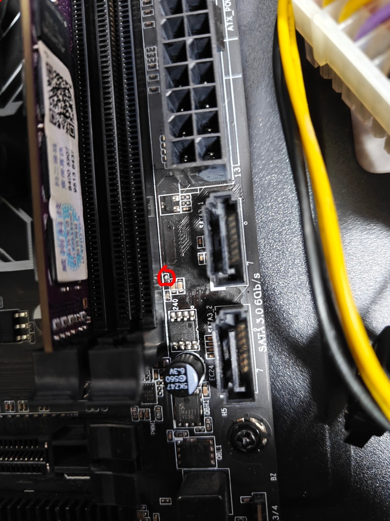

插蜂鸣器报警 拔内存测236 OL 内存槽右边一个电阻开路  一坨锡 收工  BIOS直接官网有
