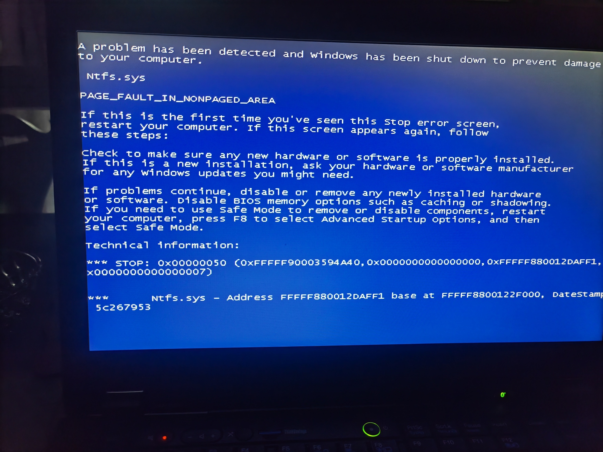

联想t420 使用中总是蓝屏 不知道怎么回事

内存概率小,换硬盘装系统不装别的软件还蓝基本是cpu问题
作者: jxhhy123456789    时间: 2025-11-30 14:41
CPU  内存等等可以换的一个个替过去
作者: u1488446    时间: 2025-12-2 14:31
确认cpu问题,换了cpu正常了
