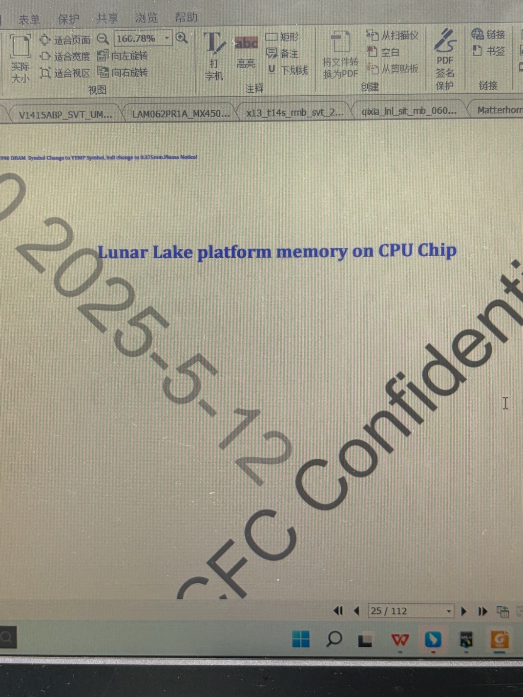

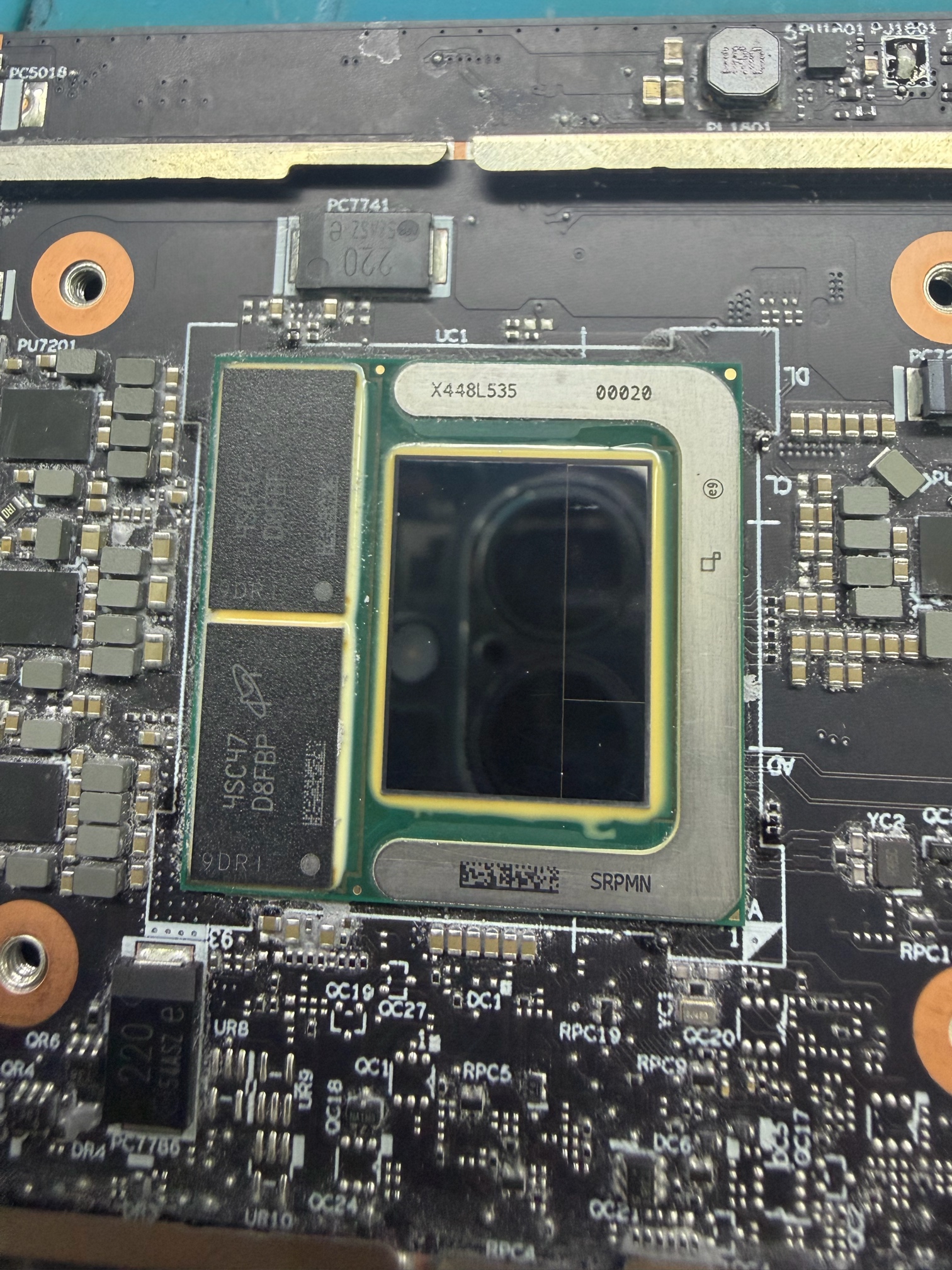

想看内存信息,图纸上空白,似乎没有相关信息。有大神换过内存吗?

换CPU,这种CPU最大的64G
作者: 陈继斌    时间: 2025-11-28 17:22
这个是跟cpu一起的,约等于你给cpu换晶体

将内存直接打磨掉,然后换大容量的不知道是否可行?

这种升内存估计最保险的方法是连cpu一起换,旧的留下来还能用或卖,硬拆的话cpu嗝屁的风险有点大

这是英特尔出的ultra200V系列,天生就是CPU和内存封装到一起,加了环氧树脂固定一开始就没想着让人能拆焊,你想扩内存只能换U,要是这个都能换那晶片本身都可以换基板了

环氧树脂,用喷枪800度可以拆下来,顺便给晶体来一下就可以把芯片拆下来了,用牙膏泡一下打磨一下就可以得到完美的芯片了

800度,基本报废
