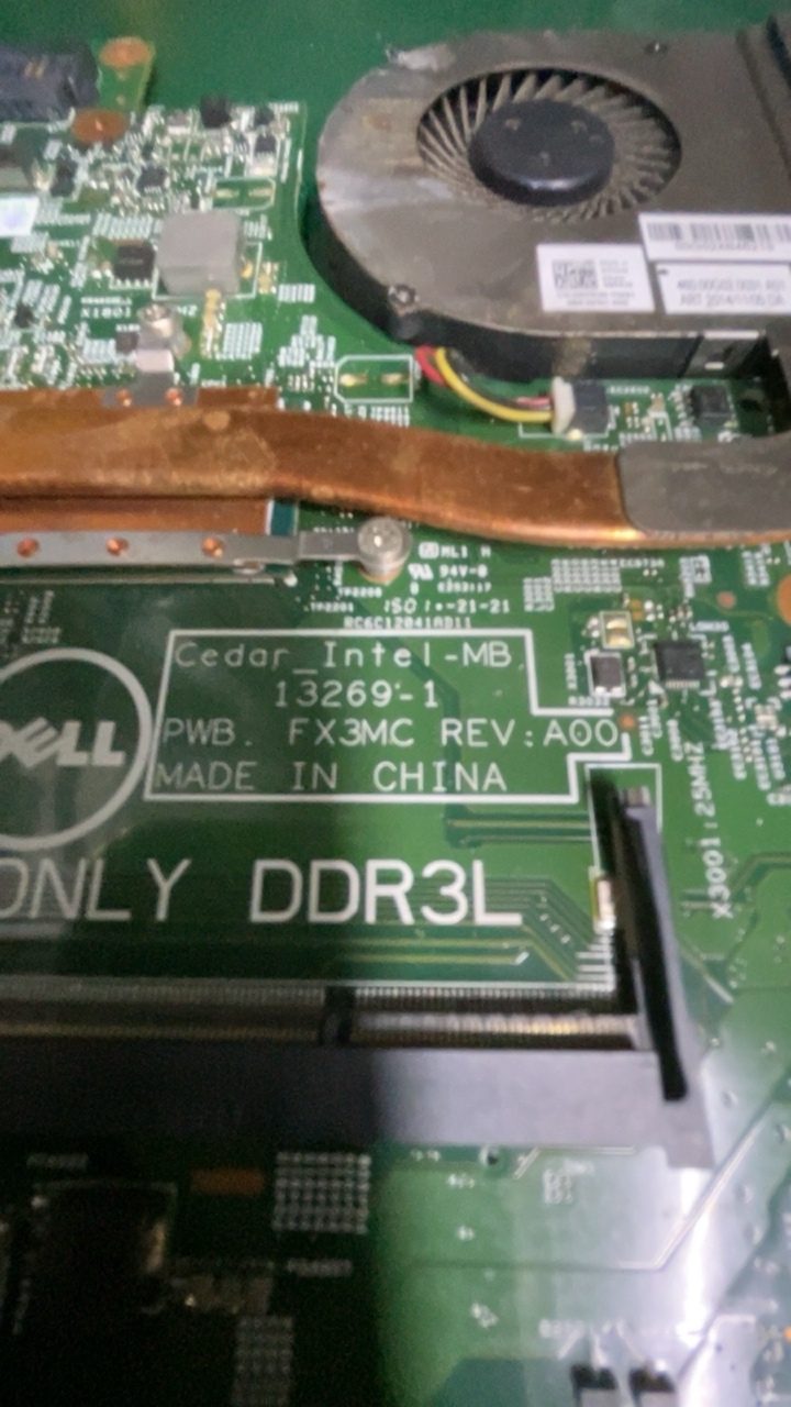

标题: 板号:13269-1电池正开机进系统,插电源充电器不开机不充电,待机正常求帮忙。 [打印本页]
作者: yuan-1967    时间: 2025-11-27 23:17
机器刚刚到手,大师指点迷津非常感谢。

刷 了bios三次开机正常,最后不开机了,短接**34电阻空位也不行。
作者: yuan-1967    时间: 2025-11-28 22:19
反复重启卡0.1电流
作者: yuan-1967    时间: 2025-11-28 22:20
现在好像连电池都不开机了
作者: yuan-1967    时间: 2025-11-28 22:21
不值钱了谁要直接送

作者: zwjxidian    时间: 2025-11-29 10:16
先刷回原BIOS,然后排查保护隔离电路,再查CPU供电芯片的输入电压检测电阻
