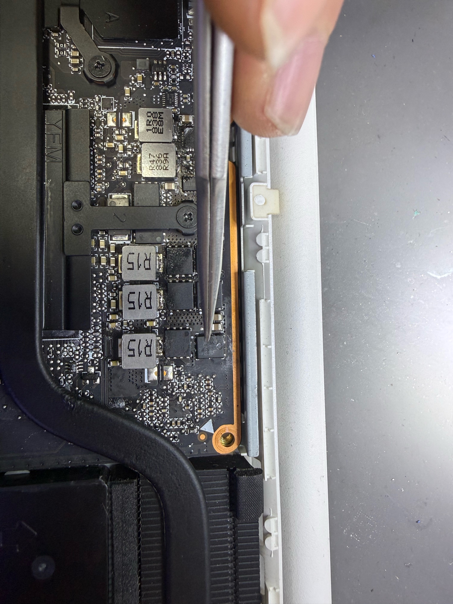

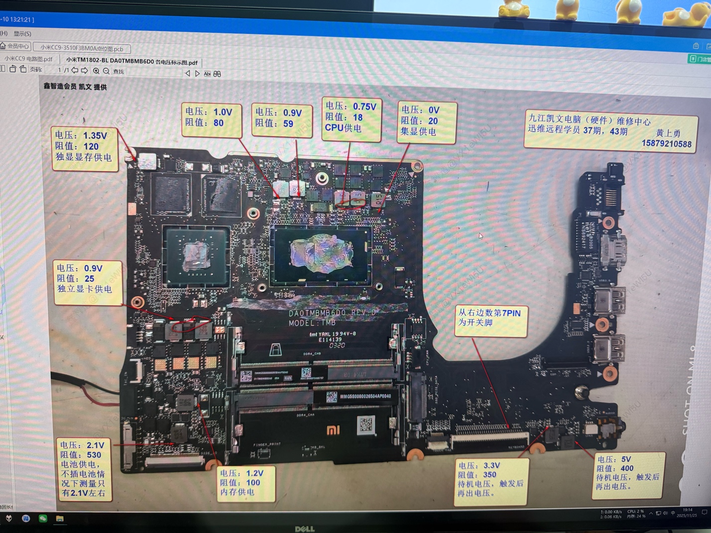

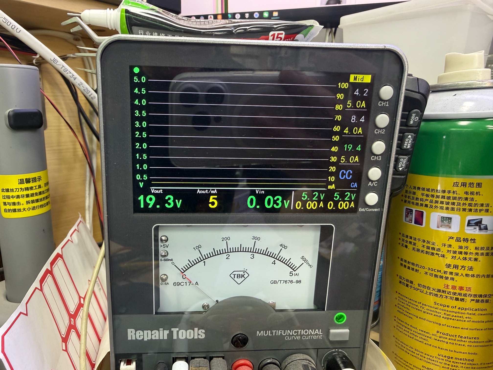

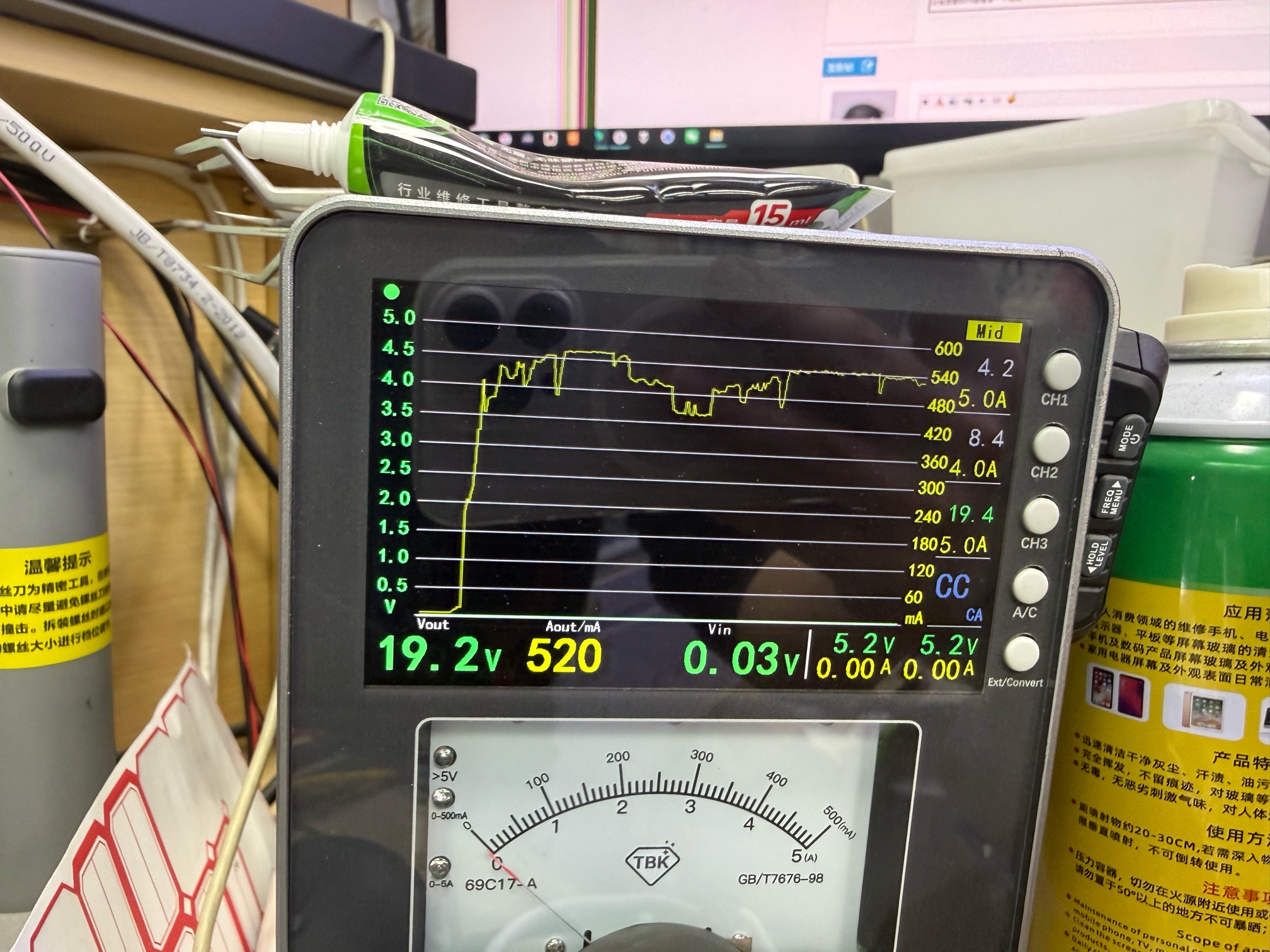

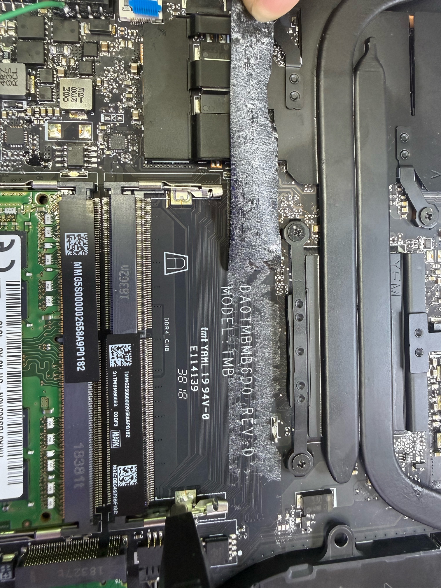

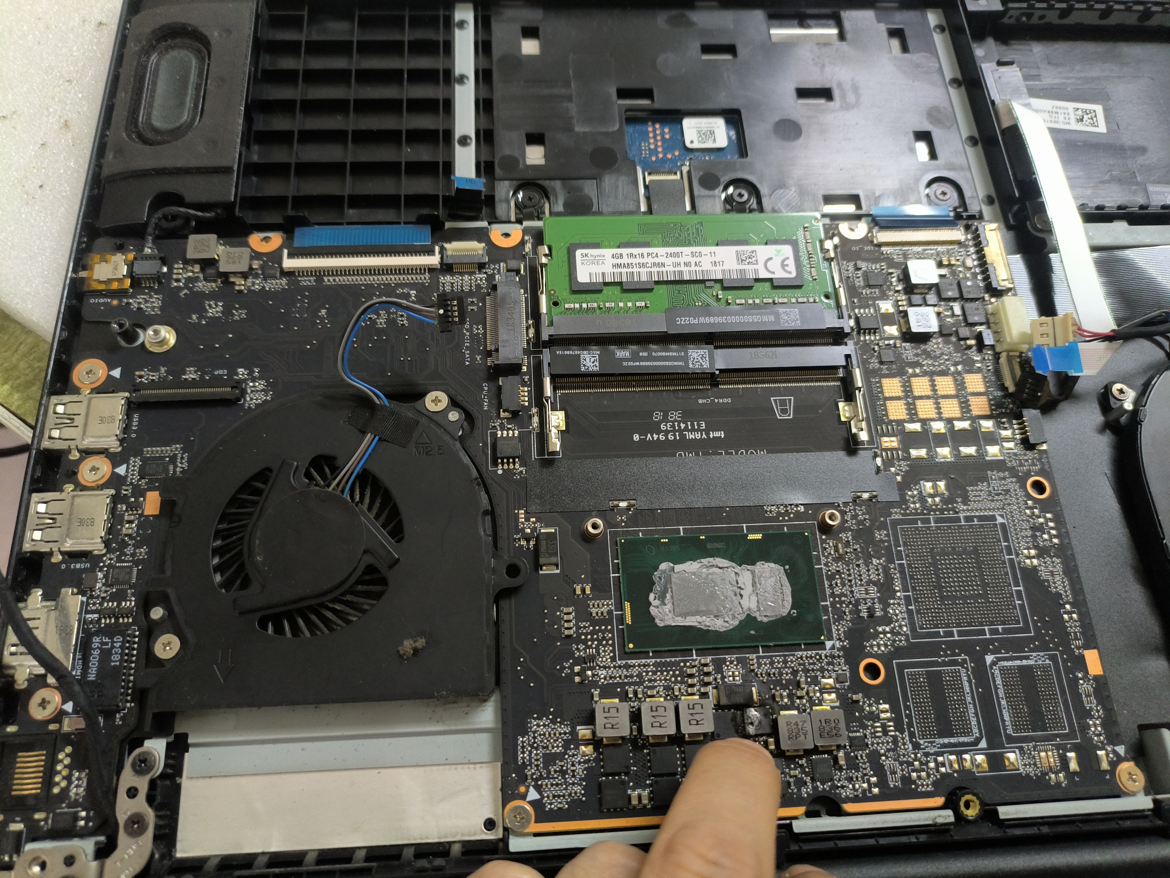

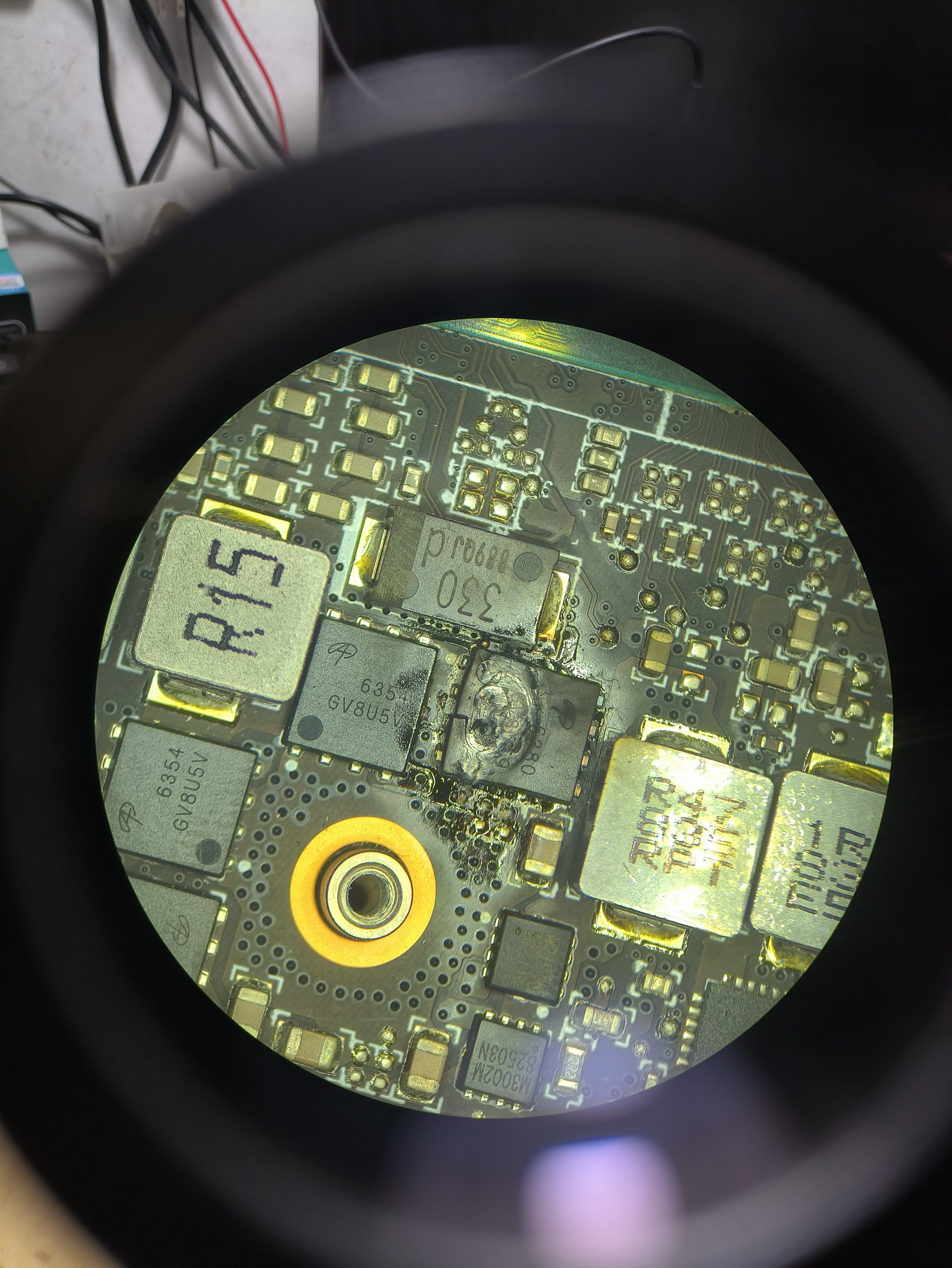

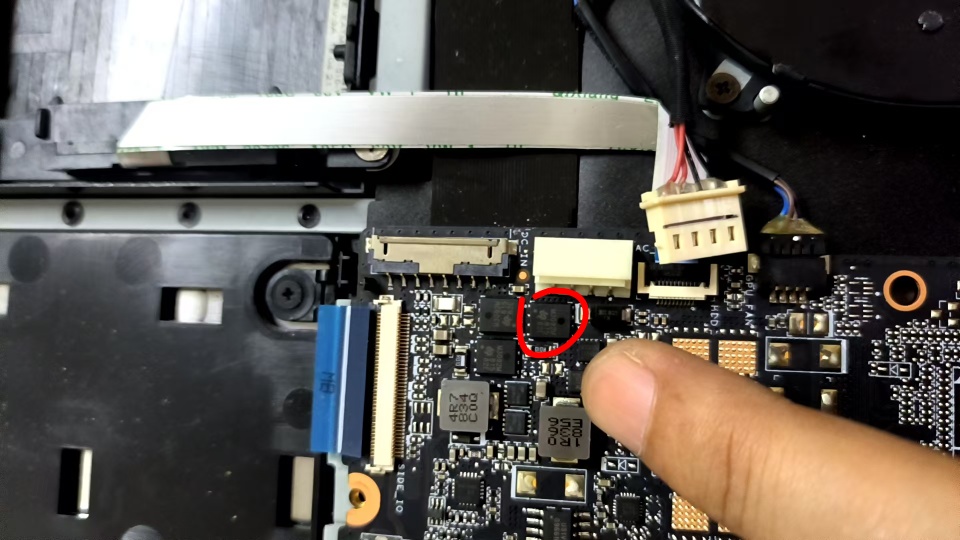

标题: 大神们,帮忙看看小米笔记本开机定500毫安电流是哪里出了问题?感谢 [打印本页]
作者: Jake2018    时间: 2025-11-25 19:45
标题: 大神们,帮忙看看小米笔记本开机定500毫安电流是哪里出了问题?感谢
这个笔记本是我卖给客户的,二手的答应给他保修一个月,谁知道他拿回去用了20来天就不开机了
,机器到我手上是上电没有待机电流,按开机键没反应,插充电器没反应,指示灯不亮,主板很靓没有维修过,后拆机检查发现公共点没电压,阻值只有12,几乎接地了,公共点加电烧机发现集显供电的一颗6380MOS管发烫,更换一颗同型号的MOS管后,就可以正常上电触发了,测量各路供电均正常,就是一直定在500毫安左右,已经更换过内存,BIOS也刷了几个,就是故障依旧!维修到这里就无解了,大神们帮忙指导一下,感谢感谢,不想给顾客退机的机会
型号是小米TM1802-AC,版号是DAOTMBMB6DO
作者: VXM1BYTn    时间: 2025-11-26 11:18
用的多少V烧机的?上管击穿直通核心了?
作者: Jake2018    时间: 2025-11-26 12:20
VXM1BYTn 发表于 2025-11-26 11:18
用的多少V烧机的?上管击穿直通核心了?
0.1V开始烧的,调到0.5v左右热成像就可以看到那颗管子有微微的发热了
作者: jxgzwen    时间: 2025-11-26 14:10
集显上管击穿, 那CPU就挂了,
作者: VXM1BYTn    时间: 2025-11-26 15:16
换完MOS管再测量集显电感阻值啊,你不是有阻值图吗?看看是不是20,如果是你一开始测量的12的话那很可能就是核心坏了。在上管被击穿时大电压就直通核心了
作者: Jake2018    时间: 2025-11-26 16:04
VXM1BYTn 发表于 2025-11-26 15:16
换完MOS管再测量集显电感阻值啊,你不是有阻值图吗?看看是不是20,如果是你一开始测量的12的话那很可能就是核心坏了。在上管被击穿时大电压就直通核心了
阻值确实比图纸上标的低了一半,那估计是U挂了
,热成像照了也是核心在发热,哎!
作者: 84106846    时间: 2025-11-26 17:53
他这个集显还有12
作者: Jake2018    时间: 2025-11-27 13:53
84106846 发表于 2025-11-26 17:53
他这个集显还有12
意思是还有的救吗?
对比图纸上的阻值都低了一半多!但是还没完全接地!
作者: Jake2018    时间: 2025-11-27 13:54
jxgzwen 发表于 2025-11-26 14:10
集显上管击穿, 那CPU就挂了,
CPU供电和集显供电都正常,独显的供电也正常!
作者: Jake2018    时间: 2025-11-27 19:22
84106846 发表于 2025-11-26 17:53
他这个集显还有12
集显量了还有10
作者: 小菜鸟1号    时间: 2025-11-27 19:42
换供电上管具体只换一个上管,烧上管是有原因的,问题还是考虑下你这个供电跟后级是不是已经烧坏了吧
作者: 长安长    时间: 2025-11-28 09:20
很明显的供电击穿CPU,U已经挂了,供电出没用,CPU没在工作的
作者: Jake2018    时间: 2025-11-28 15:59
长安长 发表于 2025-11-28 09:20
很明显的供电击穿CPU,U已经挂了,供电出没用,CPU没在工作的
嗯,放弃了,换CPU不值当,给顾客换了一台联想S410,希望别再出什么幺儿子了!
作者: sainie2013    时间: 2025-11-28 23:50
MOS管击穿, 这个电清,感觉 CPU带走
作者: caiyehui88    时间: 2025-11-29 00:19
这明显就是CPU挂了呀
作者: wangyjkang    时间: 2025-11-29 17:59
换cpu,肯定好
作者: Jake2018    时间: 2025-11-30 01:33
wangyjkang 发表于 2025-11-29 17:59
换cpu,肯定好
这个机器不值当了
作者: Jake2018    时间: 2025-11-30 01:33
caiyehui88 发表于 2025-11-29 00:19
这明显就是CPU挂了呀
嗯,放弃了
作者: bybyhk    时间: 2025-11-30 05:07
没阻值一定坏,有阻值不一定好
作者: 徐黄康    时间: 2025-11-30 15:18
测下内存复位,如果没有,就是CPU坏了
作者: qw5299752    时间: 2025-11-30 18:47
通病 换cpu就可以
作者: hbz5161    时间: 2025-11-30 19:28
垃圾本
保7天还行
作者: 我叫皮乐儿    时间: 2025-12-1 08:06
供电正常,u挂了
作者: aya又回来了    时间: 2025-12-1 08:33
公共的只有12 的时候 就应该知道是显卡  cpu 某一路击穿了   无论是烧鸡还是19v击穿  这个看运气哦   N年前年少无知的时候经常用19v烧鸡 直通cpu 瞬间就给拉低到一点几V cpu完好无损
作者: 百花村软件园    时间: 2025-12-1 18:34
CPU坏了  就没意思了
作者: 跨港通    时间: 2025-12-1 19:41
这还用问,百分之百cpu挂了
作者: KFM6277    时间: 2025-12-5 23:03
这一款通病烧CPU,我见过几台都是
作者: kangxiuwen123    时间: 2025-12-13 12:20
cpu挂了,,,,,,,,,
作者: 多核电脑    时间: 2025-12-17 15:14
这款通病  容易炸CPU供电  遇到好多  都废了
作者: zhaolinchao66    时间: 2025-12-19 15:19
前来学习  搞定了吗
作者: 开心人开心    时间: 2026-1-17 19:32
我这里有台华硕FX80G的,跟你这故障好像,又是烧上管,换后个个电压都正常,到1.6A就不动了,内存查过正常,估计也是U坏
作者: 13597127719    时间: 2026-9-15 15:52
手上一台一摸一样的机器,同样cpu供电上管击穿,19v隔离管也击穿,更换后电压都出来了,触发0.3-0.5,不显示。。。。bios也刷过。。只能说百分之99u挂了
作者: 13597127719    时间: 2026-9-15 15:53
运气不好,U挂
作者: 13597127719    时间: 2026-9-15 15:54
补充这个也击穿
